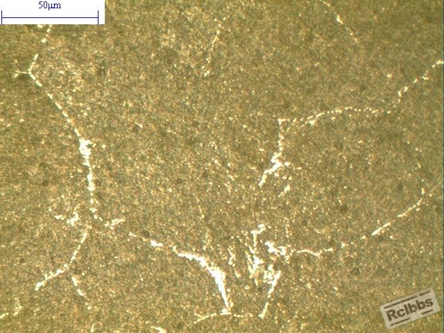

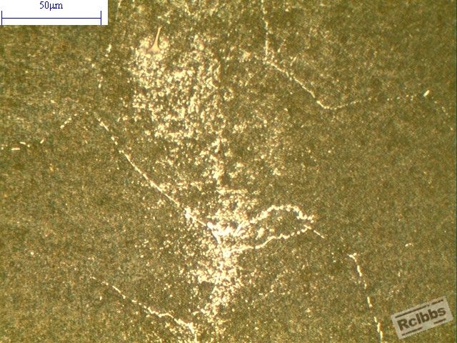

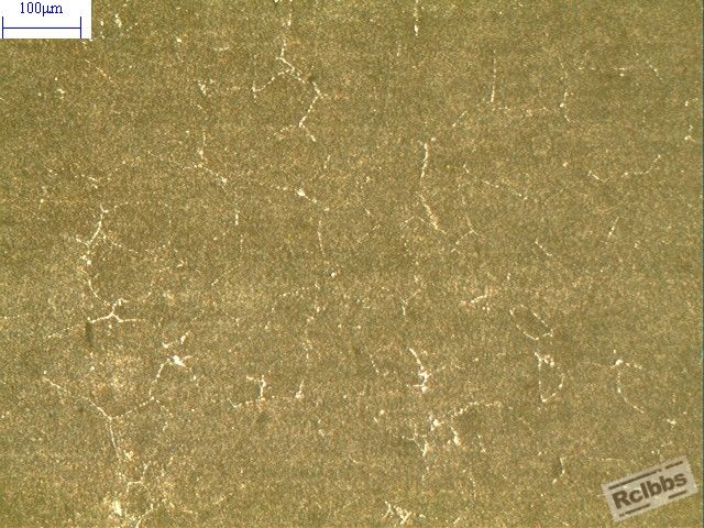

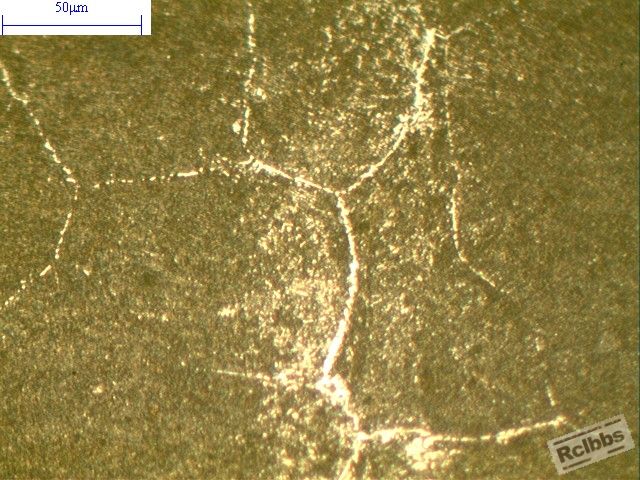

GCr15原材料网状碳化物严重,如图

应该很容易看到的,大截面心部很容易出现这样的组织
发表于 2011-8-2 16:30:22 | 显示全部楼层
这样严重的网状碳化物比较严重,应该属于不合格组织。

不知道楼主需要做什么,是要消除网状碳化物吗

正火可以消除,以及轧钢或者锻造后快了850-600度之间快冷可以解决

液析了吧,比较严重的网状碳化物

这应该不是轴承套圈上的网状碳化物,应该原材料(棒材)检验时心部的网状碳化物,在原材料检验时,心部这种组织应该很常见
