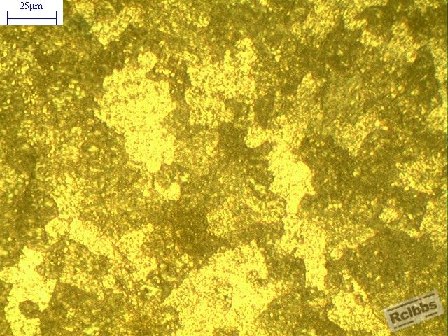

轴承钢锻后正火再球化退火
组织呈黑白两区,如图:
发表于 2011-8-20 21:13:16 | 显示全部楼层
终锻温度高了吧,退火温度工艺是怎样的?退火工艺觉得也是有问题的,温度高了吧
发表于 2011-8-21 10:19:23 | 显示全部楼层
图谱不是太清楚。但感觉还是主要出在退火工艺上。另外为什么要正火??
 楼主| 发表于 2011-8-22 11:05:50 | 显示全部楼层
正火是为了消除网状碳化物
签到天数: 158 天
发表于 2011-8-24 14:41:11 | 显示全部楼层
好象是脱碳引起的,是不是工件表面附近的金相啊
发表于 2011-8-29 00:09:05 | 显示全部楼层
退火温度不够或者时间不够,可以试着提高或加长。
签到天数: 193 天
发表于 2011-8-29 19:41:09 | 显示全部楼层
球化不合格,出现黑白两区是由于成分偏析。
 楼主| 发表于 2011-8-30 10:00:44 | 显示全部楼层
签到天数: 364 天
发表于 2011-9-7 11:10:23 | 显示全部楼层
没见过这样的球化组织,工艺肯定有问题,温度低,时间短造成的,
