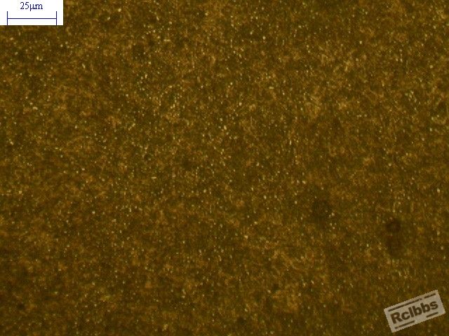

GCr18Mo贝氏体淬火,组织如下图:

加热温度多少,保温时间多少。

看着挺不错的,碳化物均匀分布,可以评1级,贝氏体较细小,可以评2级
发表于 2011-9-3 09:06:42 | 显示全部楼层
个人认为贝氏体等温温度偏低!贝氏体含量不多!按照JB\T1255-2001判定不大于1级。

个人认为贝氏体评定级别为1级
