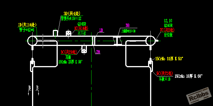

集箱规格为φ219*30,围成直径为4m的圆环,集箱上面焊接管子,现在请教,如果采用加热绳对集箱上面的管子及其附件焊缝进行热处理 ,要求热处理为620摄氏度,怎么计算加热绳的粗细?需要多少w的设备?设备如图上面的是集箱,下边的实线是管子,加热绳从管子之间的间隙缠绕,此温度是否能够实现?

功率布置有的按热平衡计算,有的按经验公式,有的干脆按自己经验,我处理了许多台化工容器炉外整体和局部焊后热处理,个人认为向你这种薄壁管件,不需要计算,直接将12mm的加热绳绕在焊缝四周,宽度大于焊缝5倍,如果管径小间隙大就多绕几圈,外用100mm保温纤维隔热,就能满足工艺要求.
