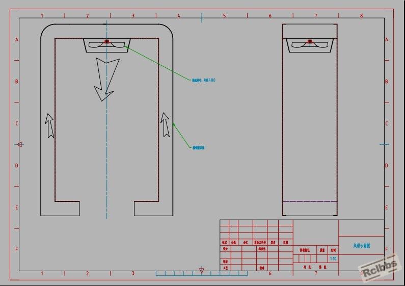

未命名.jpg 为什么轴流风机如此安装,总感觉风的流向不是按预想的路径在流??请问各位高工如何解决或者这个装作本身有哪些缺陷该怎么修正?谢谢赐教!! Ds.pdf (14.98 KB, 下载次数: 92)

发表于 2011-9-29 19:31:24 | 显示全部楼层
看了楼主发来的图,我个人见解是,怎么把进风口和出风口都包起来了。这样你的风出刚出来就被吸进去了。你想想看,是不是这样的。做什么用的我是不知道的。楼主又没说。
发表于 2011-9-29 21:12:14 | 显示全部楼层
最好吹风方向用导流筒
 楼主| 发表于 2011-9-29 21:39:16 | 显示全部楼层
aichelin 发表于 2011-9-29 21:12
最好吹风方向用导流筒
能不能说明白一点?导流筒该怎么设计?
 楼主| 发表于 2011-9-29 21:49:24 | 显示全部楼层
向往未来 发表于 2011-9-29 19:31
看了楼主发来的图,我个人见解是,怎么把进风口和出风口都包起来了。这样你的风出刚出来就被吸进去了。你 ...
这是一电阻炉内一个分区风道图,目的是上下冷热区域气氛交换的装置示意图!明白了吗??
签到天数: 531 天
发表于 2011-9-29 22:57:47 | 显示全部楼层
那两个风道是否是其导流作用的?如果是的话----能不能把风扇位置再往上提一下,另外把风扇改成离心式扇叶,这样的话 气流可以从中间往上升,并从两个风道把气流导向下部。气流的方向正好和你图上标出的方向相反。

发表于 2011-9-30 07:02:01 | 显示全部楼层
你的风叶如果不是离心式的导风筒装再好也没用的,还有风叶下面的挡风板要完全吧导风筒上口盖住,然后循环风从离心式风叶的四周吸进,从离心式风叶中间出口打出,再从导风筒内壁底部吸出外壁吸上,这样就可以满足循环风了(导风筒就成导流筒了)。望高手再指点

发表于 2011-10-2 07:03:38 | 显示全部楼层
楼主的示意图在风叶反转的时候才能形成这样的流向,一般我们正转的是从离心式风叶中间吸进,再从风叶四周打出的。你可以扯一块小塑料纸做一下实验的。有用的到的地方可以探讨13967257660
发表于 2011-10-2 09:16:29 | 显示全部楼层
楼主的设计想的太简单,像小朋友搭积木。
轴流风机往下吹,那是对的,但是轴流风机下来的风压能有多少?能不能将风送到回风道?空炉试试回风道里有多大风就知道了。
另外,离心风机是较为普遍的选择,只是风向路径不同
发表于 2011-10-2 09:31:20 | 显示全部楼层
PS:1、试的结果希望能来说一下,我预测是回风道里基本没风。。。
       2、温度有多少度?铝退火?
       3、建议使用离心风机,回头帮你看一下风压,风量,大概尺寸是0.8*1.2*2(高)米吗?
签到天数: 531 天
发表于 2011-10-2 19:45:20 | 显示全部楼层
风扇.gif 建议把离心式风扇这样安装
