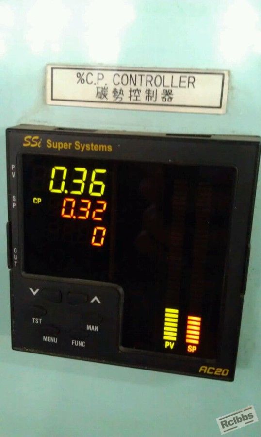

求此款表的相关信息。
请同行交流一下。
谢谢。
发表于 2011-9-30 10:49:11 | 显示全部楼层
这个好像是个报警器!   不太清楚  等待说明!

SSi的气氛控制器 AC20.pdf (779.67 KB, 下载次数: 76)
签到天数: 1680 天
发表于 2011-9-30 11:19:39 | 显示全部楼层
气氛控制器(AC20)产品简介
  AC20控制器既可以用来控制吸热型气体发生器也可以用来控制炉内气氛,为了适应控制要求,AC20可以显示和控制以下几种工艺参数:C%,露点,或者毫伏信号。另外探头内阻,探头温度,COF,H2F 以及探头状态也可以显示。
  •易于配置,易于操作
  •气氛控制专用
  •在连续炉和吸热型气体发生器的应用中都有优良的表现
  •1/4 DIN,%C,露点,O2毫伏信号
  •内置计时器用于烧碳/维护
  •自带探头诊断功能
  •事件:8入-10出
  •RS485,Modbus 通讯协议
  •发货前按照客户的要求配置相关参数
  •如果与 SSi‘的eSPP模块一起使用,具备编程功能

这款表热处理论坛商城中就有啊
http://www.rclbbs.com/forum.php?mod=viewthread&tid=84611
最早是由台湾设备厂家引进的,叫巴伯-考曼

AC20控制器为欧陆(Eurotherm)意大利生产工厂所生产,由美国SSI公司负责销售,市场价最低9500元/台(10套起订)

欧陆(Eurotherm)3504相比AC20性价比更高
