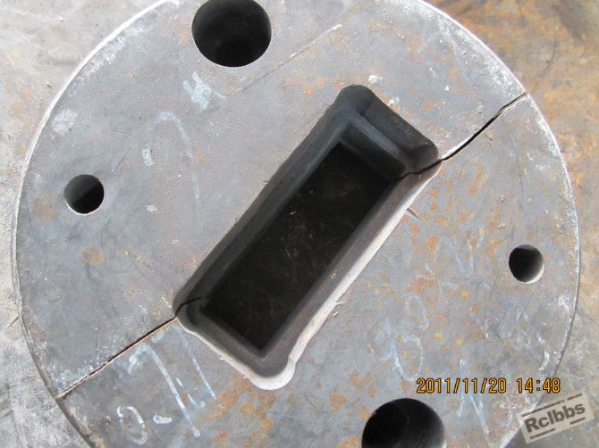

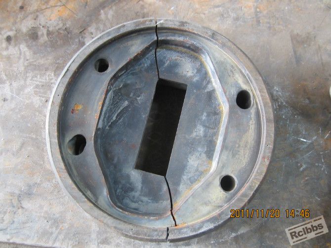

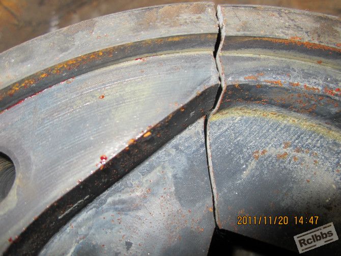

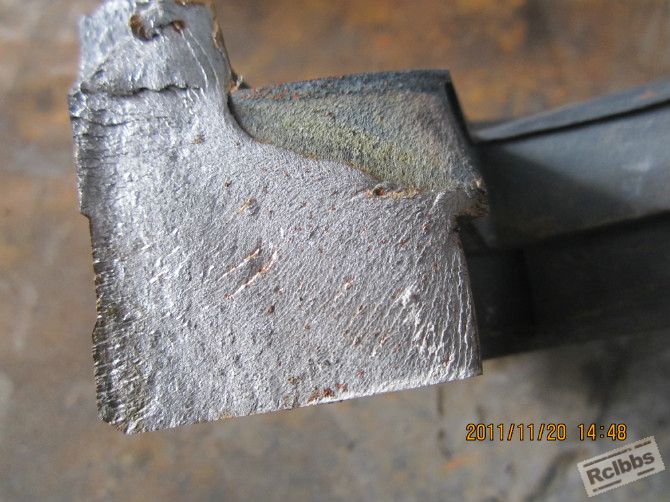

各位大虾,我H13钢模具出厂后老是裂下模是怎么回事啊?有的从工作带开始裂到止口。硬度49.50左右。铝摸具
上次我说有裂下模的。你们说没有图,这次又裂了。发张图大家看看,是怎么回事。

最好将下模开裂照片发上来。

大伙都是在猜测罢了,还是请楼主把裂纹形貌、开裂位置、模具形状、相关金相照片传上来为好。
