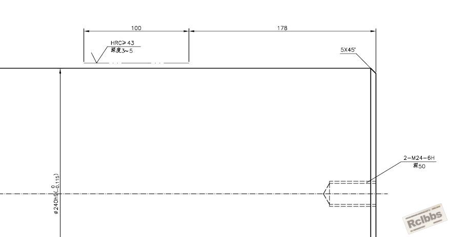

感谢你的信任,我收到了你发的邮件,可邮件中的图纸只对产品的氮化前的调质提出要求,而对氮化没有提出任何技术要求。现在我把这个图纸传上来让大家分析一下(见附件)

发表于 2011-10-7 12:29:35 | 显示全部楼层
技术要求里有氮化处理几个字,但具体氮化到什么程度就不得而知了。
签到天数: 1633 天
发表于 2011-10-7 12:31:19 | 显示全部楼层
应该是在100mm尺寸范围内做氮化处理,HRC≥43 ,深度3-5.
发表于 2011-10-7 13:46:31 | 显示全部楼层
图纸上有这个要求吗?
签到天数: 1633 天
发表于 2011-10-7 13:49:42 | 显示全部楼层
有,尺寸下方。
签到天数: 1633 天
发表于 2011-10-7 13:50:05 | 显示全部楼层
孤鸿踏雪 发表于 2011-10-7 13:46
图纸上有这个要求吗?
就是这个了。呵呵。
发表于 2011-10-7 13:55:07 | 显示全部楼层
djh088 发表于 2011-10-7 13:50
就是这个了。呵呵。
氮化层深度3~5mm吗?还是3~5μm?
如果是3~5mm,这个要求不应理解为氮化,如果是3~5μm,则应该是白亮层厚度,那么,氮化后表面硬度43HRC,又如何理解呢?
签到天数: 1633 天
发表于 2011-10-7 14:00:41 | 显示全部楼层
如果是3~5mm,这个要求不应理解为氮化,如果是3~5μm,则应该是白亮层 ...
根据我的经验,这根轴就跟行车行走轮那根心轴的工况差不多,那个100mm尺寸范围内可以理解成此处要求更高的耐磨性,那就需要特殊处理,仅供参考了。
签到天数: 1633 天
发表于 2011-10-7 14:02:21 | 显示全部楼层
那个3-5 ,单位应该是μm,mm单位有点不靠谱,除非是要求局部淬火的淬火深度。
发表于 2011-10-7 14:02:22 | 显示全部楼层
djh088 发表于 2011-10-7 14:00
根据我的经验,这根轴就跟行车行走轮那根心轴的工况差不多,那个100mm尺寸范围内可以理解成此处要求更高的 ...
如果如你所言,那就应该采用渗氮后再进行高频淬火的复合热处理,这样硬化层深度3~5mm就不难理解了。
签到天数: 1633 天
发表于 2011-10-7 14:07:22 | 显示全部楼层
应该就是3-5mm的淬火硬度深度了。
发表于 2011-10-7 14:11:08 | 显示全部楼层
djh088 发表于 2011-10-7 14:07
应该就是3-5mm的淬火硬度深度了。
这是咱在这儿猜啊,谁知道设计者葫芦里卖什么药?
签到天数: 1254 天
发表于 2011-10-7 14:22:15 | 显示全部楼层
应该与订货商进行沟通,确认。图纸描述不清。
