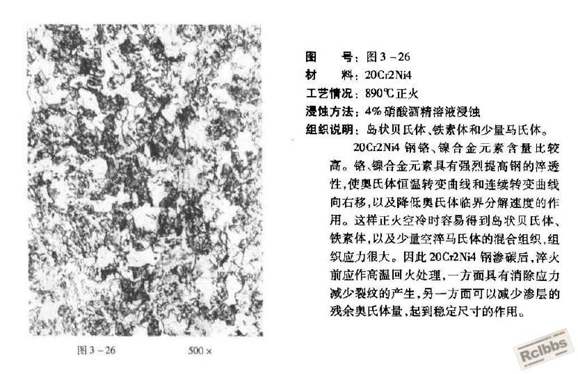

2 下图中如何认出岛状贝氏体,还不是珠光体?另外少量马氏体在哪儿?

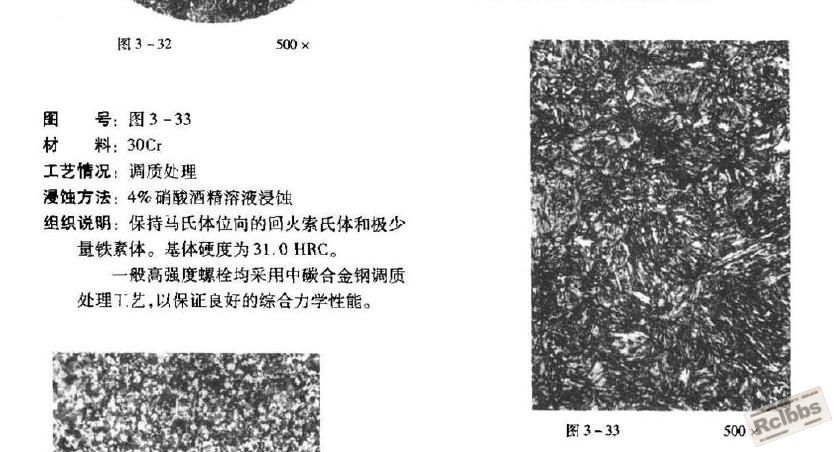

3 下图中如何看出是回火索氏体,而不是板条状马氏体?

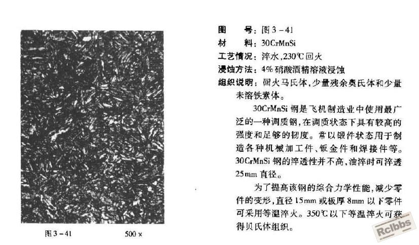

4 下图中如何看出是回火马氏体,而不是没回火的?另外残余奥氏体在哪儿?一直没看清过这个东东;少量铁素体也是白点吧?

图3-26能确认粒B和F,M看不清;
图3-33如能看到颗粒状或点状碳化物,结合热处理工艺及硬度,就可认定为回火S;
图3-41如看不到颗粒状或点状碳化物,结合热处理工艺及硬度,就可认定为回火M,马氏体针叶间白色的是A残。
仅供参考。
