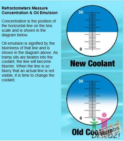

              折光仪测浓度,淬火液10%-15%

检测方法不少,但真正有意义的不多,精确的不实用、实用的不精确。更多的还是凭技术加经验,跟着感觉走。
签到天数: 49 天
 楼主| 发表于 2011-11-6 10:54:19 | 显示全部楼层
关于折光仪糖量计,好多厂家生产,能否推荐一款?
我们买了好几种,都感觉不准确,要乘以一个系数。
签到天数: 438 天
发表于 2011-11-7 05:51:29 | 显示全部楼层
国产折光仪,大多差强人意,推荐款进口的:
折光仪使用说明.PDF (60.52 KB, 下载次数: 68)
另外,取样检测时,如果淬火液使用太久,杂质较多,可用滤纸过滤下再测。会减少误差。
发表于 2011-11-16 09:30:49 | 显示全部楼层
水溶性的东西目前最好的方法还是测量pH,因为液体中含有了很多的杂质,折光仪测的不准确的,数据往往偏大,你就根据新配溶液和现在溶液的pH来推算吧,这个方法是比较好的。

快速测量则用糖度计,但是由于杂油等的影响,糖度计测量的误差比较大;准确测量则是采用化学方法,如滴定等。

 楼主| 发表于 2012-1-15 21:49:55 | 显示全部楼层
chenze2008 发表于 2011-11-16 09:37
目前的折算方法都要乘以一个系数吧
回chenze,厂家推荐的系数是6.6,然后我们自己配了一组溶液(体积比)1%,2%,3%,4%,5%,分别得出折光仪的读数,结果该系数应该是4并不是厂家推荐的6.6。这里就有问题了,折光仪是不是有校验的要求?有谁校验过折光仪?

根据实际使用情况,遮光仪测量并不是非常精确,可以考虑采用甲基橙滴定以及PH试纸配合使用的方式处理。

生产现场一般都是用糖度计进行测量的,供应商会提供更准确的测试(化学方法)的结果,一般有一个月检测一次。有条件的,如有化学实验室的,可以要求供应商提供化学方法进行现场测试。
