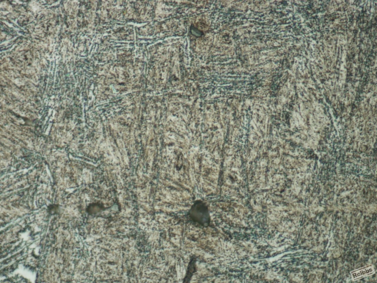

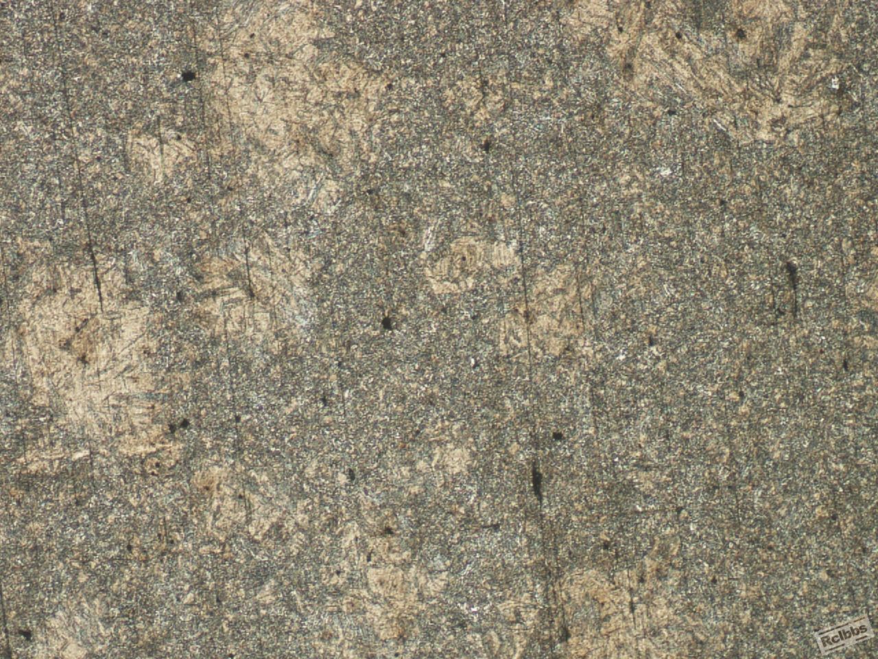

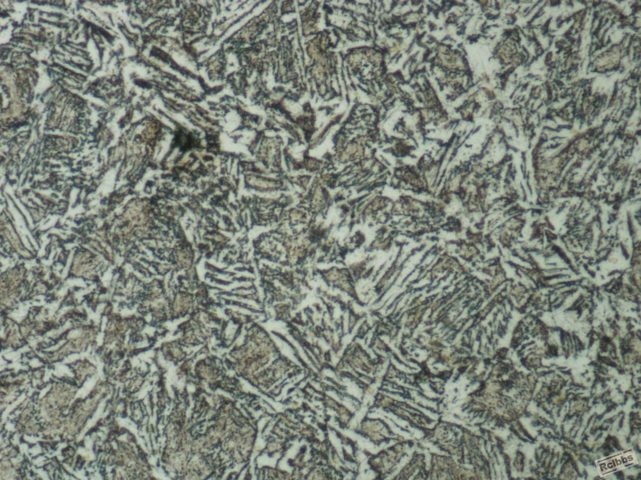

20CrNiMo 渗碳直接一次淬火 280℃回火 金相检查发现异常 请专家帮忙分析 谢谢
心部100倍.jpg 100倍
心部1000倍不明区域.jpg 1000倍亮处
心部1000倍明区.jpg 1000倍灰暗处
发表于 2011-11-18 21:58:53 | 显示全部楼层
应该在400倍下看比较容易判断

发表于 2011-11-19 07:43:01 | 显示全部楼层
楼主,您为什么要拍100倍和1000倍的呢,渗碳组织无论心部还是渗碳层都应该放大400倍,也可以采用500倍。从您的1000倍照片上看,应该是组织部合格,出现铁素体了
 楼主| 发表于 2011-11-20 20:53:15 | 显示全部楼层
谢谢 不过400倍时腐蚀后也是灰暗不一样
发表于 2011-11-20 21:43:32 | 显示全部楼层
请说明工件尺寸和热处理工艺
