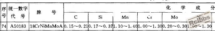

发表于 2011-11-27 08:34:34 | 显示全部楼层
看看这个吧,仅仅碳差一点
签到天数: 299 天
发表于 2011-11-27 08:35:55 | 显示全部楼层
这是GB/T 3077-1999 合金结构钢中的18CrNiMnMoA。
 楼主| 发表于 2011-11-27 20:43:17 | 显示全部楼层
谢谢大家,不过可以肯定是这个不是中国的标准和牌号。
