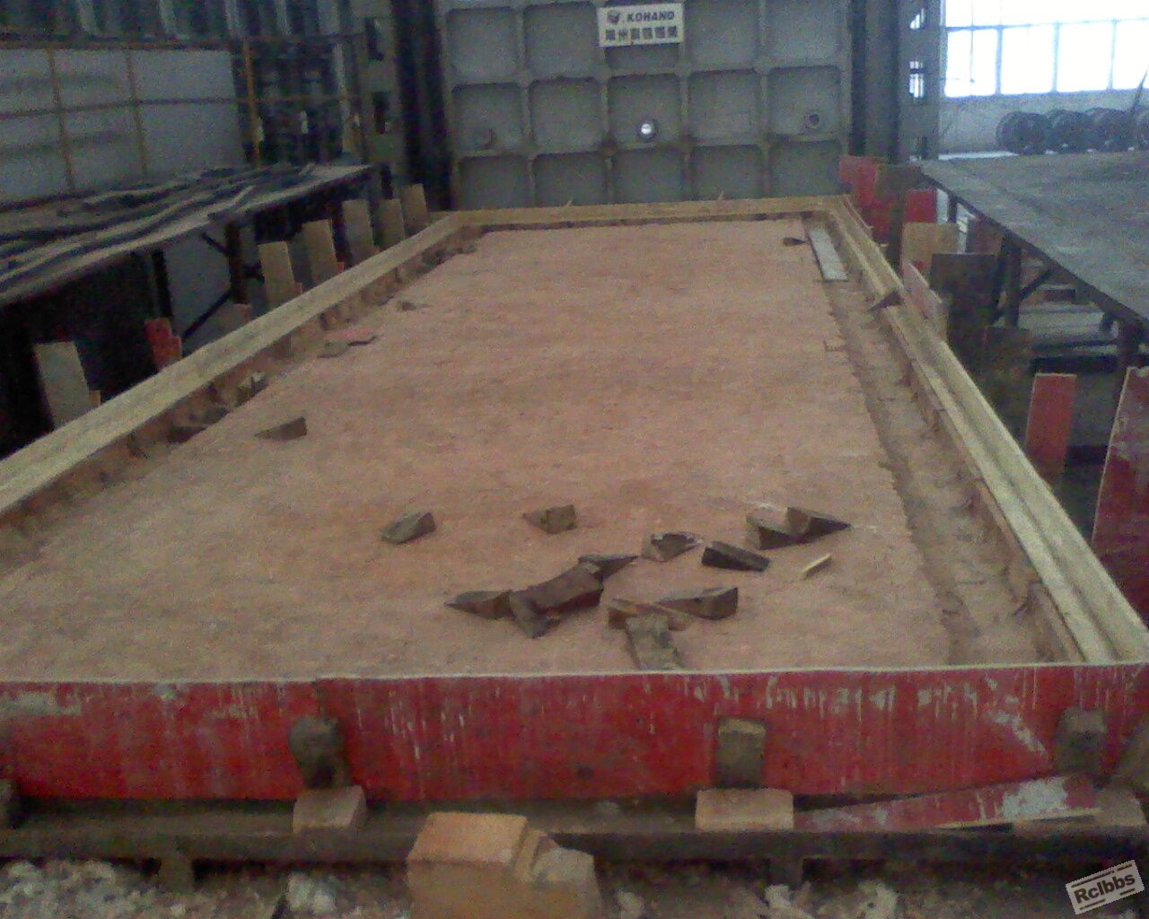

最近厂里有一台台车式燃气炉(13*2.5*3)需要大修。
主要是耐火砖方面。
因上次修理时没有注意耐火砖的热胀冷缩,砌砖时,留的缝隙较小,较少。烘炉后没发现什么问题,但是时间长了,多次热胀冷缩,凸凹槽相互挤压,导致耐火砖碎裂,炉子保温效果变差。
报告报上去后工程设备部来了几个人,在讨论如何修?
听他们意思,是想把台车上的耐火砖铸成一个大的整体。
如下图
注意耐火砖
注意耐火砖
现在耐火砖宽约15cm,如果宽向铸成一个整体,也就是宽向为2.5m+(初定纵向80cm)。
我想请教的是:
有没有采用过这种方法的,效果如何?
求教专业人士,这种方法可行吗?
我担心的是:
一个整体的,不就相当于没有“缝隙”了吗?这样的话,耐火砖可以受得了0-1000度的范围吗?
发表于 2011-12-6 20:45:36 | 显示全部楼层
铸成整体,挺有创意的,你去烧结它吗?热胀冷缩考虑没有?即便做成了,炉底保温吗?

 楼主| 发表于 2011-12-6 20:55:42 | 显示全部楼层
耐火砖下面是有砂封的,保温应该没有问题。
主要还是热涨冷缩,就是不知道行不行,有没有先例,所以才想来讨论讨论~~
发表于 2011-12-6 21:06:16 | 显示全部楼层
做成一个整体,烧结温度1100度以上,即使这样,也摆脱不了胀列的可能。

发表于 2011-12-6 21:55:32 | 显示全部楼层
应该还是会存在严重变形,还是会出现涨裂。

发表于 2011-12-7 10:10:03 | 显示全部楼层
     使用磷酸盐耐火混凝土现场浇注技术即可!

发表于 2011-12-7 20:00:58 | 显示全部楼层
如果砌成整体,建议用耐火浇注料,沿宽度方向砌成一整条,这样比耐火砖抗热胀冷缩性能好很多。但砌成整体真的没什么必要,隔0.4—0.5米砌条膨胀缝即可。

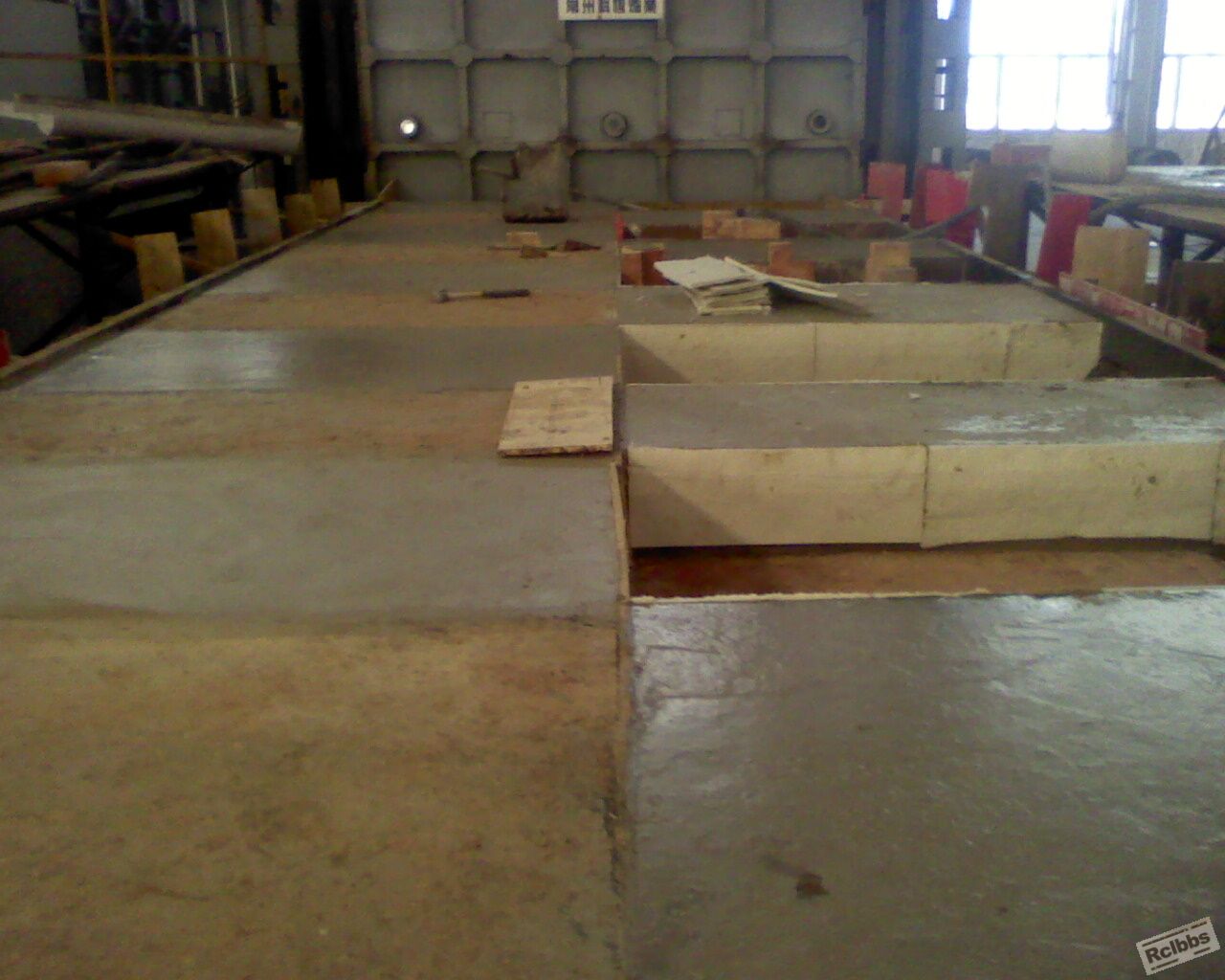

今天开始修炉了
方案和你说的差不多
膨胀缝长度方向每1米留一个
筑模
筑模
如上图
台车第一层高铝砖和第二层轻质砖已清理
模子筑好
明早就开始浇筑了

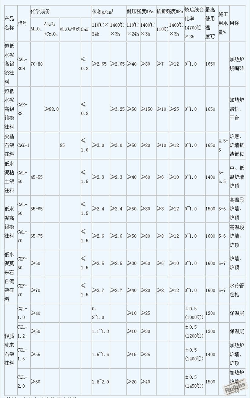

 楼主| 发表于 2011-12-18 14:16:56 | 显示全部楼层
加热炉用低水泥、超低水泥结合浇注料指标见附件
我们用的是牌号是CAL—60
谢谢大家的关注

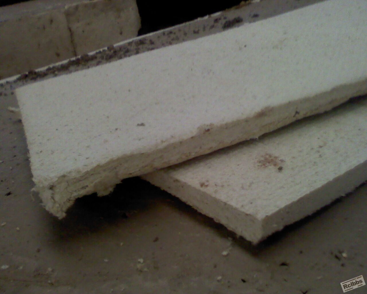

今天一天浇筑完成
每一米留一膨胀缝
膨胀缝1cm
膨胀缝用的是硅酸铝纤维毡(砖)
如下图

 楼主| 发表于 2011-12-19 18:27:50 | 显示全部楼层
dachu208 发表于 2011-12-18 17:51
边框砖可以用重质浇注料代替,只要烘炉做到位,膨胀缝留设好,装料时别有机械损伤,用个3年5年的没问题。
现在整体都是高铝耐火材料
维修人员以前做过类似的
说用个两三年没有问题
具体怎么样
只有等到烘炉后、使用后才能知晓了
发表于 2011-12-19 21:50:12 | 显示全部楼层
其实这种台车炉台车砌体无论用什么材料使用寿命都不会很长,浇注料的质量再好也只是相对的保证寿命。根据我们的经验如果浇注料的质量过关,且工人装卸料小心,及时清除台车面的氧化铁皮,炉子在连续使用的情况下台车砌体寿命不会超过1年半。如果以上理想条件不满足,一般台车砌体的寿命也就是半年到一年。
