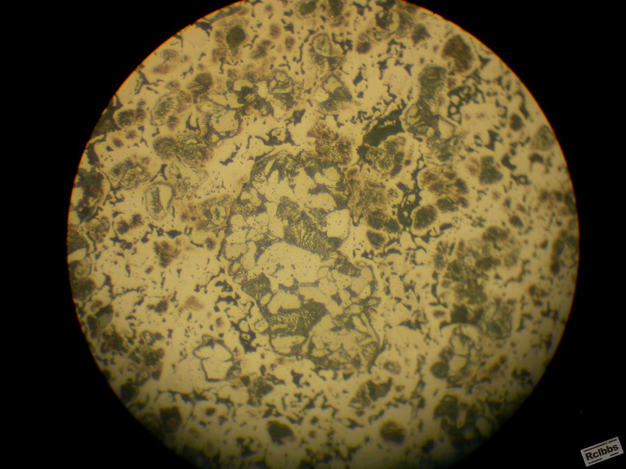

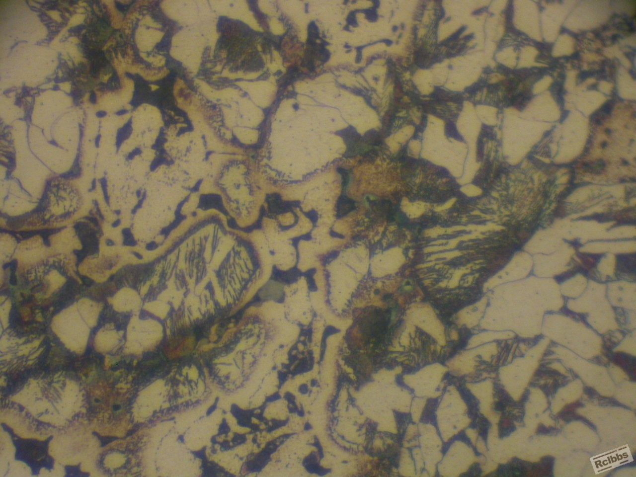

最近搞了几个合金粉的的金相 不是很懂分析,
原料成分:雾化粉,0.6%C,Cr,Mo含量不清楚,MnS,余为铁,密度7.0
工艺:1120度烧结
其中 第一,第二是同种合金粉,含量不同的粉,第3,4同种合金粉不同含量
1%硝酸腐蚀,400X
求各位老师指教
第一个
第一个我认为是马氏体 上贝,下贝,奥氏体,少量珠光体,铁素体

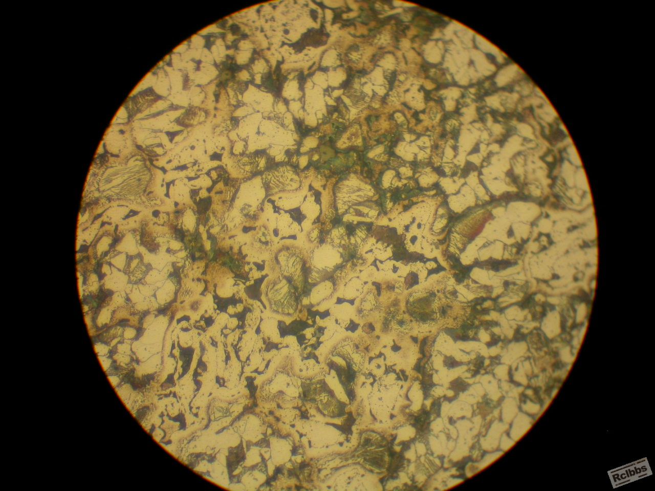

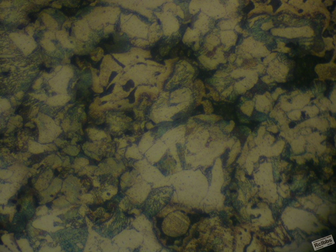

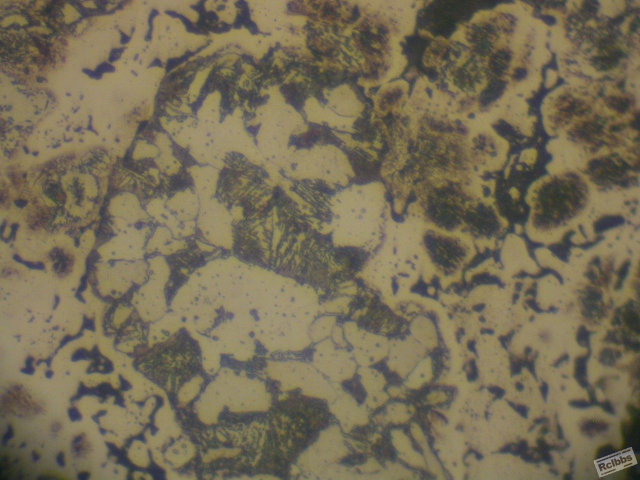

第二个
第二个 我认为是大量的马氏体,少量的贝氏体,奥氏体,珠光体,铁素体

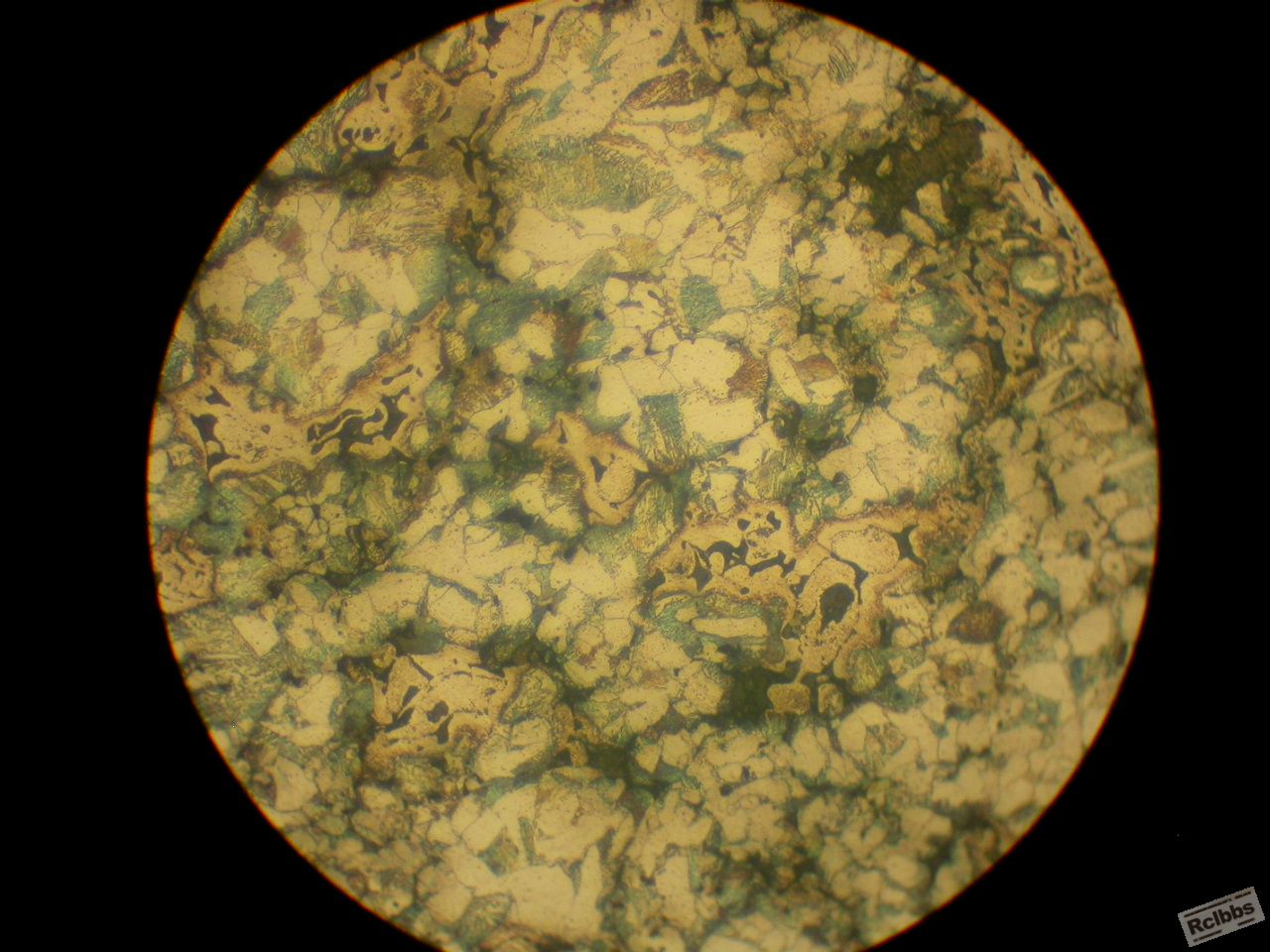

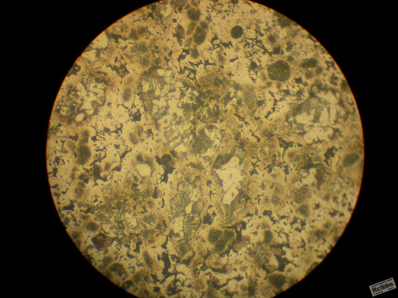

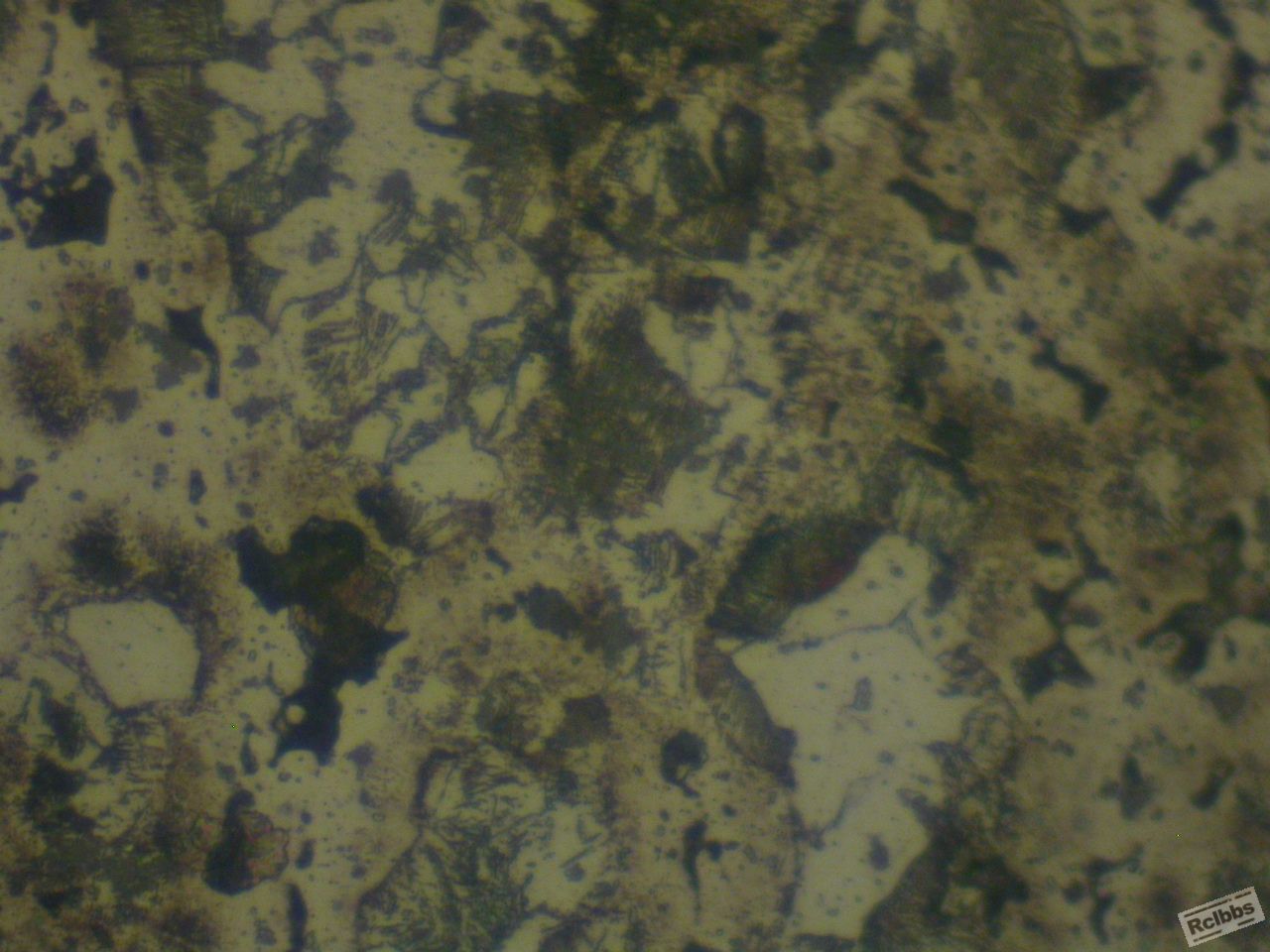

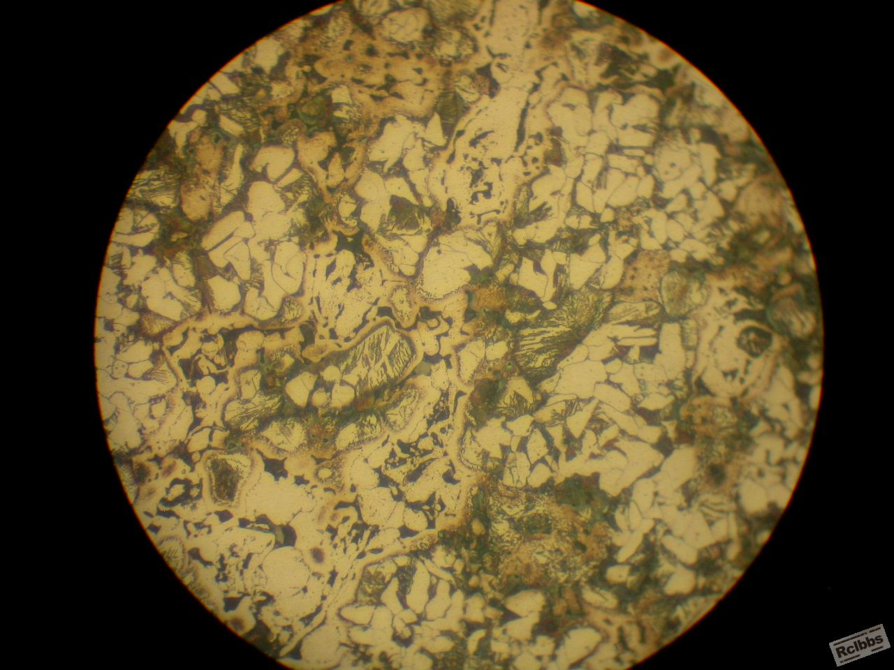

第三个
第四个
第三,四个我觉得组织差不多,都是以大量的马氏体和铁素体为主,还有上贝,奥氏体,珠光体
请问这里怎么区分上贝和下贝呢??
1,2跟3,4相比起来有什么不同呢  我发现他们的组织都是差不多的,
请各位指教
