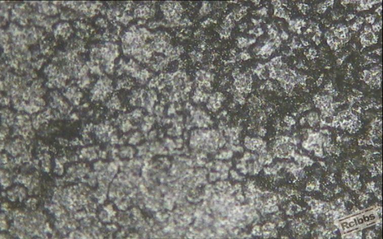

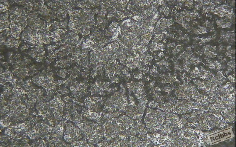

小弟最近在做GCr15轴承钢淬回火后马氏体晶粒度评级,用的腐蚀方法是5g水封的苦味酸融于100ml水中,再滴几滴洗洁精,加热到70-90度左右侵蚀,这个溶液温度控制得不怎么好,一次侵蚀了十分钟,一次十八分钟,一次半个小时,但效果不理想,500倍下可以看到有部分晶界腐蚀出了,100倍下就一点也看到了。各位高手,请问下,怎样才能腐蚀好啊?
500倍2
500倍2
 楼主| 发表于 2011-12-21 20:00:36 | 显示全部楼层
好像腐蚀过度了?100倍下黑乎乎的

首先要搞清楚晶粒度必须得在100下观察!
你要坚持用苦味酸的话   得不停地把表面的黑东西擦掉  直到腐蚀出位置!
要不你就按国标  换氧化法检测晶粒度  直接用硝酸酒精腐蚀!
 楼主| 发表于 2011-12-22 10:48:37 | 显示全部楼层
恩,100倍下看不到才500倍看的,我换氧化法做做看,渗碳体法也可以做的吧?
签到天数: 1201 天
发表于 2011-12-22 14:41:56 | 显示全部楼层
可以用500倍来评定然后换算成100倍的,轴承钢的晶粒比较细小,用100倍的很难判定。
