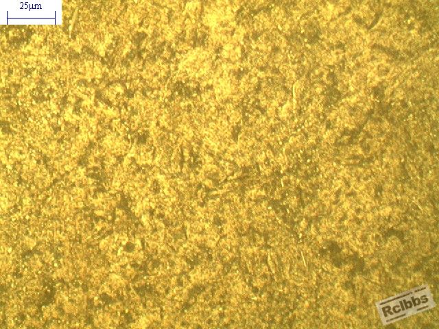

[讨论] Φ120mm原材料淬火组织出现针状马氏体,正常吗?
发表于 2011-12-24 11:52:39 | 显示全部楼层 |阅读模式
Φ120mm原材料淬火组织,
发表于 2011-12-28 13:43:41 | 显示全部楼层
没有什么不正常吧?正常.
发表于 2011-12-28 14:50:11 | 显示全部楼层
什么材料?楼主上传的金相图片是表面?还是其它位置?
 楼主| 发表于 2011-12-29 23:07:48 | 显示全部楼层
Gr15,材料检验是1/2半径处。
签到天数: 1227 天
发表于 2011-12-30 09:47:09 | 显示全部楼层
黑色的应该是冷速不足造成的屈氏体组织,如此大直径的工件出现屈氏体不足为奇。
