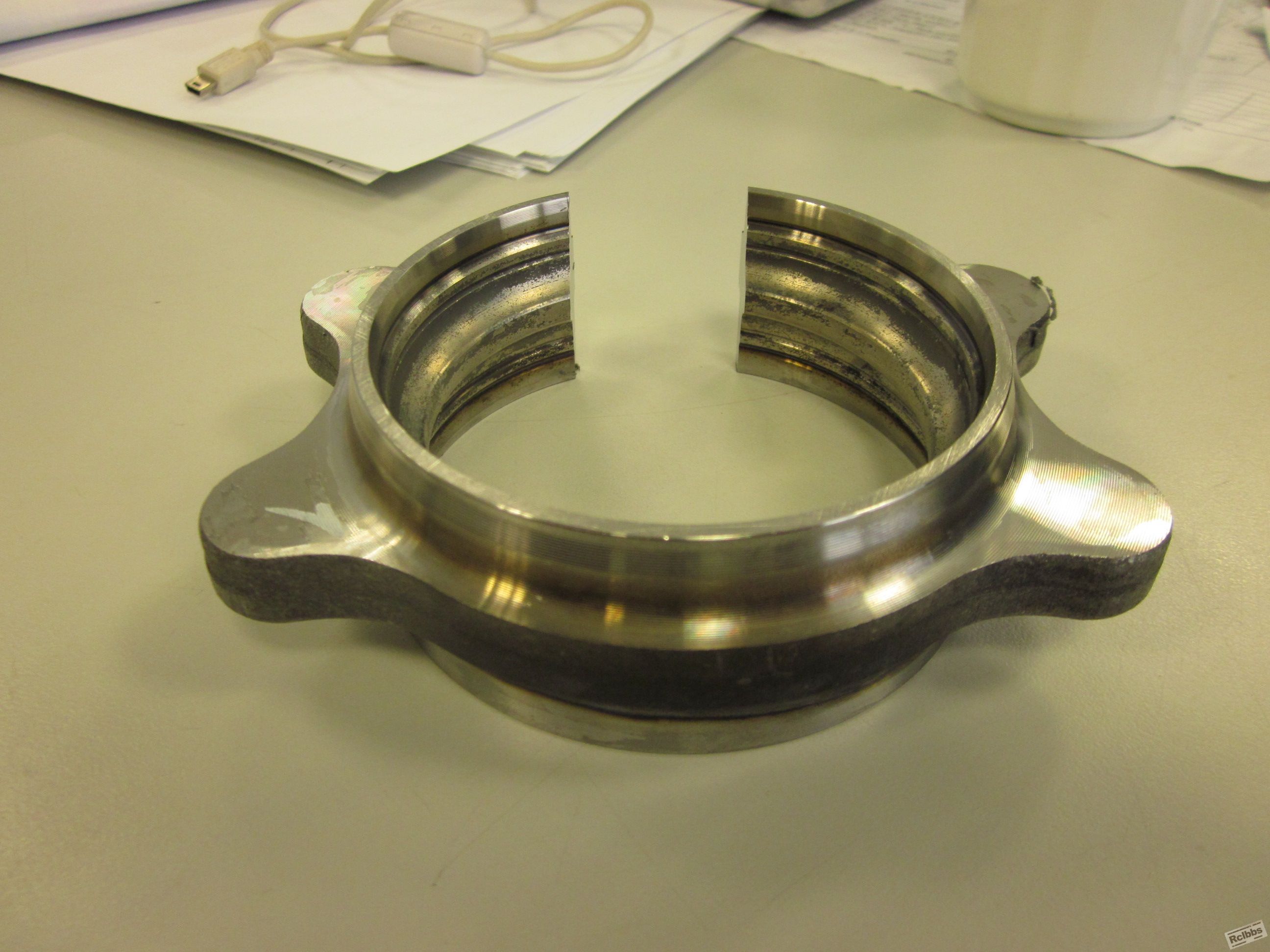

  我司有一个轮毂产品。在热处理后,都是好的包括金相,硬度,淬火深度。淬火之后经过感应回火,
  可现在有一个问题:
                就是,热处理之后再车加工时,外径圆度是0.02,在经过钻孔出来时圆度变成0.04左右。这种情况是在加热时开着保护水。
     还有一种情况就是加热是不开保护水。车加工之后外径圆度是0.02,再经过钻孔后圆度竟然变成0.008左右。
    这两种情况我经过整体回火出来也是一样的结果。我现在就是想不通为什么会变形?请各位大师指教指教。

 楼主| 发表于 2011-12-30 19:32:11 | 显示全部楼层
这是工件及淬火轮廓,变形的地方用红色圆圈标注出来了

发表于 2011-12-31 13:49:58 | 显示全部楼层
楼主的产品与我公司的产品十分相似,
建议通过以下方法改进:
调查工作:

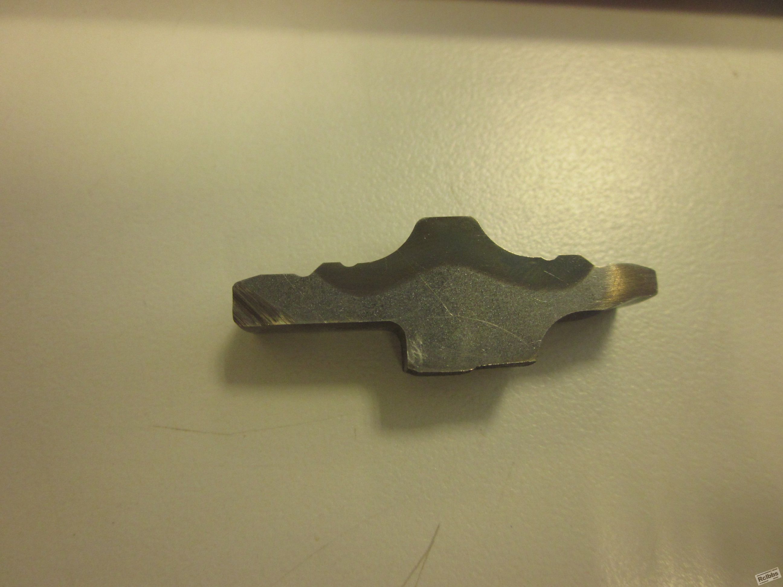

1、        首先请确认下,产品的圆度是否与外轮廓带耳朵地方的成关系!
可以通过观察圆度报告的圆度分布图形获知。通常会看到有耳朵的地方圆度线内凹或外凸。
2、        如果成一定比例的吻合的话,请进行切片确认淬火有效层是否有差异,即有耳朵与无耳朵的有效淬火层。
3、        如果有较大差异,请通过修改工艺减少差异!
改善方法:
1、        减少沟底部有效淬火层的深度,如果可能的话,将有效深度控制在下限+0.2mm,数值越小,变形越少!
2、        沟道受载荷部(压力角35°、40°、45°方向)的有效层深度应控制在中间值。
3、        车加工前应保证产品的达到室温。
4、        圆度测量的基准面,应该与车加工的基准面一致。
5、        如果可能的话,请减少车床的的卡爪夹紧力,以免影响加工精度。
6、        如果热处理后的变形量小于螺纹孔的P.C.D的话,建议使用想打孔后热处理的工艺安排,这样可以大幅减少产品加工成本。
请先试试以上方法,如有问题可以在提出。
