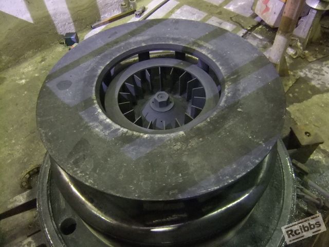

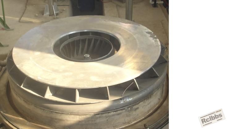

公司有四台罩式炉,内罩里面上下部温度差异很多,现在我想改造炉子,使得温度均匀一点,但是不知道主要问题在哪里,后来查阅了很多文献,也请教了不少同行,还找了几家专业做炉子的,似乎问题都指向了炉台,炉台的结构和风扇的问题很大,如果各位看官有改造经验的,请一定要多多指点一下小弟。下面附上几张照片。
从结构来说的话,我的炉子强对流风扇角度有问题,估计热都吸不下来,还有就是没有导流罩,算是偷工减料的产品。但是加导流罩和重新做一个风扇还有炉底板,都是耐热钢,这个价格很贵,就怕改了温度均匀性改善不大,那就完蛋了。

 楼主| 发表于 2012-1-6 11:33:46 | 显示全部楼层
不知道怎么图片没有传上来,补一下
自家炉子炉台
自家炉子炉台
别家炉子炉台
别家炉子炉台

 楼主| 发表于 2012-1-6 12:52:53 | 显示全部楼层
我感觉炉子不是很好,但是要说服领导投钱改造要有说服力呀,具体是什么情况还要再调查。
你不是在嘉兴吗?还不算远哦。你有业务在这边吗?
发表于 2012-1-13 09:45:01 | 显示全部楼层
基本看了看,有导风盘啊!主要看你的风扇结构了,
 楼主| 发表于 2012-1-13 10:22:01 | 显示全部楼层
是没有导风盘吧。找了几家炉厂来看了,有的说的我想打他,感觉就是一个忽悠,可不敢听他们瞎改造,有的感觉还是挺专业的,但是还没有给出结果,怎么动手,估计至少要到年后了。
