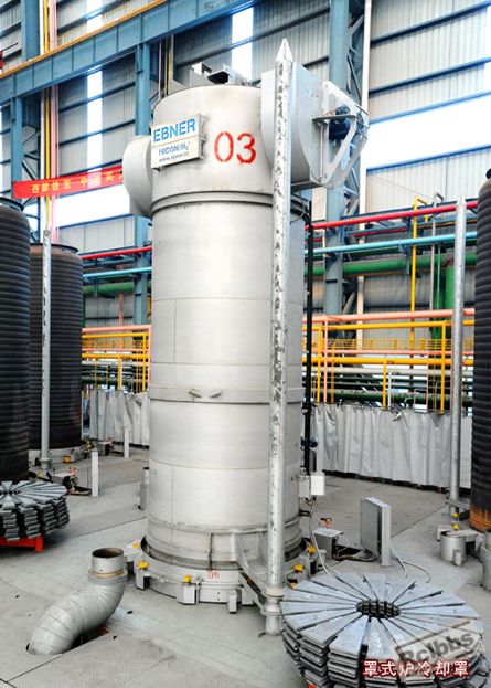

罩式炉冷却罩顶端离心风机谁知道那个厂家生产?
如奥地利EBNER罩式炉的冷却罩,离心风机在冷却罩的顶端。
那位高人有这方面的资料?
国内罩式炉冷却罩的风机形式及安装位置在哪?
那个厂家能做这样的耐高温600度的离心风机?

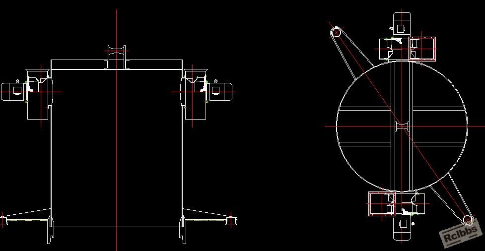

发表于 2012-1-12 13:08:12 | 显示全部楼层
冷却罩的风机
点评
兄弟最好对设备进行介绍  发表于 2012-1-14 10:11
