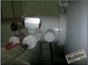

有经验的师傅们帮忙解决下,充氮气大概2分钟后听到很大的一声响。后检查是真空炉尾部破裂。请问是什么原因,还有用什么方法解决?非常感谢了

附上照片,有心的朋友请帮忙看下

发表于 2012-1-9 21:55:29 | 显示全部楼层
看了照片,是后面的地方破裂了,是不是你氮气压力控制系统失灵了,导致炉压过高而充裂开了。。。。

发表于 2012-1-9 22:00:11 | 显示全部楼层
充气压力、充气时间(量)控制不当,造成炉内压力超高,炉壳破裂,挺危险的。应该认真总结。

发表于 2012-1-9 22:05:33 | 显示全部楼层
有没有这种可能,是焊缝疲劳破裂了?据说他这个炉子已经三年多了。。。。

发表于 2012-1-9 22:51:38 | 显示全部楼层
你要找真空炉制造厂商,正规的不应该出现这个问题,压力容器厂是要有证的,此证不是容易拿的
看了图片,好象不在焊缝上,氮气压力控制系统失灵,安全阀没起作用?

 楼主| 发表于 2012-1-9 22:57:13 | 显示全部楼层
看了图片,好 ...
找过了,他们不愿意配合,说过保修期了。你看还有可能会是那些方面的问题。

发表于 2012-1-9 23:01:21 | 显示全部楼层
是制造质量问题。

发表于 2012-1-9 23:05:48 | 显示全部楼层
xu274393408 发表于 2012-1-9 21:52
附上照片,有心的朋友请帮忙看下
是图中说明的那样吗?如果是,那太糟糕了,制造质量太差了。

发表于 2012-1-10 01:46:02 | 显示全部楼层
xu274393408 发表于 2012-1-9 22:43
谢了,能再说得详细点吗?我刚接触的,想弄个明白
主要的问题点还是在你的炉压控制这一块。压力一定要控制好,再说这样的设备属于压力容器类的产品,焊缝质量不应该存在保修期这个说法。因为焊压容的焊工,容器上会有他工作证的钢号,所以在选择设备时一定要注意这个问题。提供焊缝检测报告,确定是什么问题。。。。
 楼主| 发表于 2012-1-10 08:03:30 | 显示全部楼层
是的。就是那个地方裂开。那为什么之前都没事呢?有没有可能是有人动过什么导至压力过大而裂开
发表于 2012-1-10 11:17:23 | 显示全部楼层
显然是产品制造质量问题,即使过了保修期厂家也有义务帮助分析原因并提供解决方案。

发表于 2012-1-10 15:54:33 | 显示全部楼层
图片中显示垂直于直焊缝,封头焊缝不是在这个位置吗?爆裂是安全问题,过没过保修期厂家都应该负责任。但使用单位对于压力控制阀、安全阀没定期检定自己也负有责任。这就是压力表、压力控制阀等必须定期检定的重要性。
