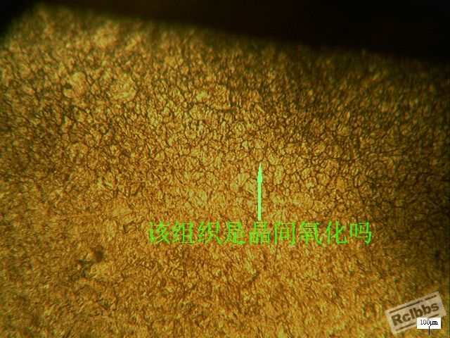

渗碳淬火,材料17CrNiMo6,渗层1.4MM,强渗900/0.9C%,扩散900/0.7C%,出现组织如附件,请教各位高手指点,非马也超大约在0.025-0.03mm

发表于 2012-5-17 14:08:25 | 显示全部楼层
照片中不是IGO。17CrNiMo6材料渗碳有效深度在1.5MM时,IGO一般为10-15um,你采用的渗碳工艺时间过长,是造成IGO超标的主要原因。建议强渗CP=1.2%,扩散CP=0.65%。

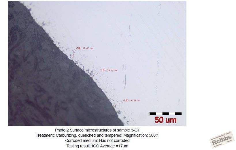

发表于 2012-1-12 12:07:40 | 显示全部楼层
hnhxslr 发表于 2012-1-11 14:45
渗碳淬火,材料17CrNiMo6,渗层1.4MM,强渗900/0.9C%,扩散900/0.7C%,出现组织如附件,请教各位高手指点,非 ...
晶间氧化:Intergranular oxidation, 简称IGO;
检测方法:在未腐蚀的样块截面上,不低于500倍放大倍数下,进行测量,一般在一个典型视场内取多点平均值。
以下是图例:
孤鸿踏雪 + 10 感谢支持!
发表于 2012-1-12 14:48:07 | 显示全部楼层
这个是正常的晶界,看IGO不能腐蚀的。
签到天数: 64 天
发表于 2012-1-14 11:20:26 | 显示全部楼层
应该不属于晶界氧化:o:o
发表于 2012-1-14 11:51:53 | 显示全部楼层
是晶间氧化还是冷却不足或其它原因造成的非马,按5楼专家的方法就能区别出来。
