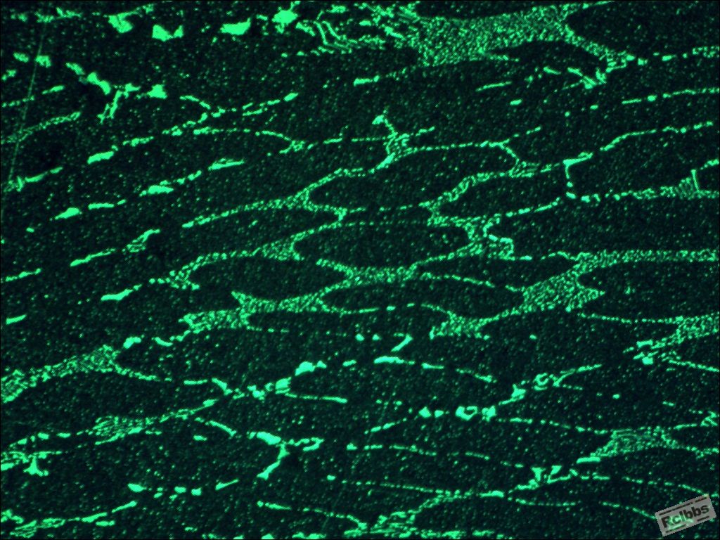

大家看一下金相图片,这样的组织能用来做铣刀吗?
具体啥材质的我不清楚,但应该是高速钢的

发表于 2012-2-8 18:50:27 | 显示全部楼层
感觉网状太厉害了!硬而脆,易碎裂。

您说的很对,这样的铣刀很容易打刀,铣铣就掉渣,我不明白我们单位为啥还要进这样的刀呢?
我看了共晶碳化物的不均匀度,已经接近7级了吧

 楼主| 发表于 2012-2-8 23:05:18 | 显示全部楼层
一般铣刀高速钢共晶碳化物不均匀级别是在几级的范围内了?

发表于 2012-2-9 06:06:41 | 显示全部楼层
容易使刃口崩缺的,最好不用.

发表于 2012-2-9 08:08:26 | 显示全部楼层
网状好严重啊,估计领导省钱省错地儿了!

 楼主| 发表于 2012-2-9 11:05:23 | 显示全部楼层
shenfuhai 发表于 2012-2-9 06:06
容易使刃口崩缺的,最好不用.

发表于 2012-2-10 05:47:10 | 显示全部楼层
共晶碳化物分布超过3级就容易引起开裂和崩刃.因此其级别越低越好.
发表于 2012-2-10 13:26:53 | 显示全部楼层
已做成铣刀就没用了。
但是若是坯料,可以先进行锻造加工后,再机加工,热处理。
发表于 2012-2-11 22:25:30 | 显示全部楼层
一般出现网状也不至于像这样,估计这样的铣刀一用就蹦刃。从图真难看出是什么原因会如此,就是热处理出现的网状也不应该是这样的。
发表于 2012-2-11 23:04:07 | 显示全部楼层
,应该是W18Cr4V淬油后的组织。这要看你的工艺情况决定,你不说工艺,。让大家瞎猜啊。另外锰钢也会出现这样的金相。
如果是回火以后的组织的那就是W6Mo5Cr4V2的金相。另外不锈钢也会出现这样的金相,如果你说是作为铣刀用,应该是W18Cr4V或者W6Mo5Cr4V2,后者的可能性较大。

发表于 2012-2-12 08:27:21 | 显示全部楼层
没见过这么粗的网状碳化物,不是W6高速钢

 楼主| 发表于 2012-2-15 10:37:15 | 显示全部楼层
冰剑 发表于 2012-2-11 23:04
,应该是W18Cr4V淬油后的组织。这要看你的工艺情况决定,你不说工艺,。让大家瞎猜啊。另外锰钢也会出现这样 ...
这是我厂从外面进的铣刀,具体材质我也不知道
