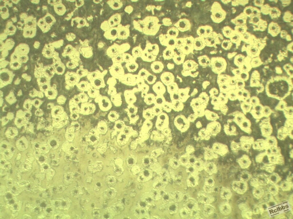

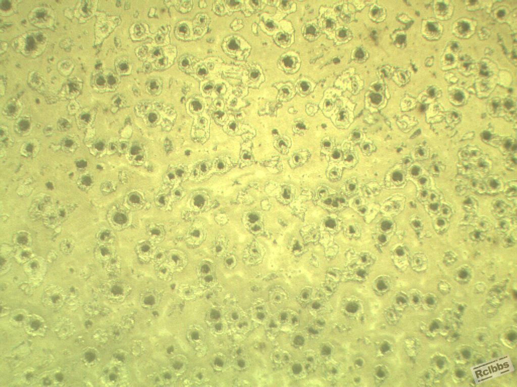

我样块制作过程如下:
    抛光后用喷上酒精,用吹风机吹干,之后用4%左右的硝酸酒精腐蚀,但是刚滴上硝酸酒精在样块上,样块表面就出现不均匀花斑,有的相块有,有的没有,真是烦死。重新磨抛之后,花斑还是会出现在原来位置。不知道什么原因。
问题图片请看2楼
 楼主| 发表于 2012-2-17 10:19:01 | 显示全部楼层
图片如下,请参考:Q:Q:Q:Q:Q
4124-1 是球墨组织,周围黑色的是珠光体,最亮颜色是铁素体,铁素体包围着的是碳,但是我想问下,颜色比铁素体稍暗,但是充斥着四周的是啥东西?就是4124-1下半部分,或者看图4124.(我们的设备不是很好,放到电脑上的图片不是很清楚)

 楼主| 发表于 2012-2-17 14:18:40 | 显示全部楼层
大家帮我看下2楼的图,放大100倍的。
