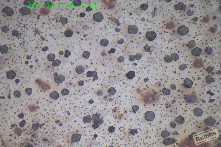

大的黑色的是碳,小黑点应该是制样的时候污染了,我主要的问题是感觉这个样块腐蚀时间不够,你们说呢?

什么材料,状态,工艺等要说清楚的,不然怎么给你分析.你说黑色的是碳,你是说的石墨吗.那材料是铸铁吗

球墨铸铁,之前是有碳化物析出,所以请人家加热到930度,至于其他工艺我没问,现在是检查有没碳化物的。

你是想检查磷共晶的量吧.基体组织未出现,应该是腐蚀浅了.你再腐蚀下看看啊.

我想看有没碳化物析出,但是这个图片我觉得确实腐蚀浅了,相块不是我做的,我只有图,没相块在身边

腐蚀轻了,应当是铁素体基体+粒状珠光体+球状石墨

粒状珠光体不是这个样子的,他这个基体组织就没出来,只能说球化还可以,其他的不敢妄下断语。
