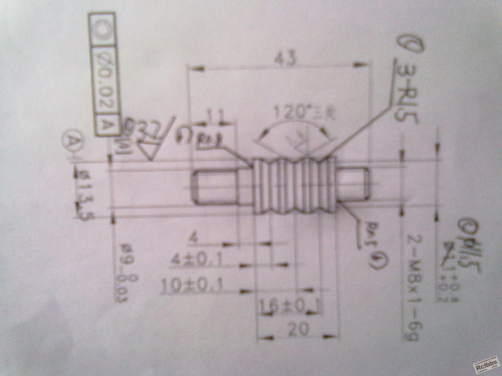

零件外形尺寸:直径13.5,长度43,两端M8螺纹,,中端表面淬火,材料为45#钢。装配时断裂,光谱分析材质含Sn、As超标,但合格品和废品混在一起,共1万多件需要区分,我想低熔点杂质热处理时肯定已经在晶界融化产生了微裂纹,通过探伤仪检查微裂纹即可,但咨询超声波探伤仪厂家说规格太小,没法检。请各位高手指点:一,是否可通过检查裂纹判断废品?二,是否有合适的探伤设备可以检查这种零件的内部微裂纹?
