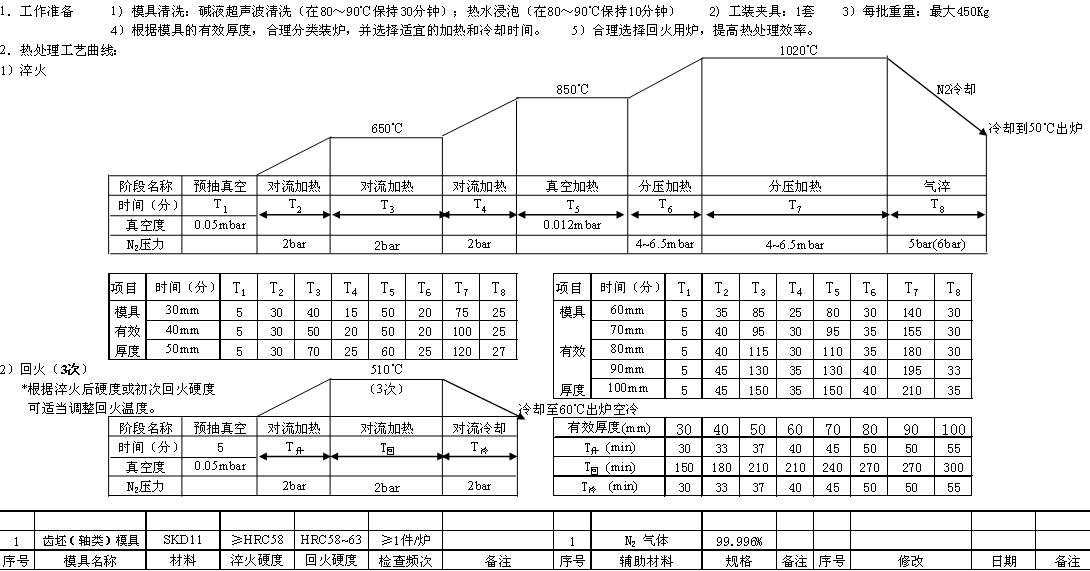

这是我们公司的热处理工艺,期盼各位赐教!
但使用过程中即使硬度达到要求,效果还是不如SKD51材料!
难道真是一分钱一分货吗?

发表于 2007-12-4 21:10:18 | 显示全部楼层
不一样啊,我们是530度回火三次,难道温度高了吗?
