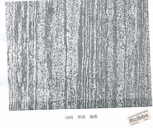

低碳钢正火后带状
低碳钢正火后带状
低碳钢等温正火后组织,请大家帮忙评一下带状等级,找一下原因,谢谢
发表于 2012-3-26 14:06:38 | 显示全部楼层
带状组织可以评三级了,属于比较严重的质量问题,看你用作什么用途了.带状组织只可以改善,无法消除。如果是锻件的话,可以考虑增加锻比在进行正火高温回火予以改善,前提是在没有锻造之前。成品的话,估计没啥好招
 楼主| 发表于 2012-3-26 15:45:52 | 显示全部楼层
这是楔横轧做的产品,用作轿车变速箱的齿轮轴,等温正火只是预处理,精车后还会渗碳淬火。评三级吗,为什么说是比较严重的质量问题呢,我们也评三级,不过顾客评四级,所以请专家帮忙看下
发表于 2012-3-26 16:39:09 | 显示全部楼层
mgggggb 发表于 2012-3-26 15:45
这是楔横轧做的产品,用作轿车变速箱的齿轮轴,等温正火只是预处理,精车后还会渗碳淬火。评三级吗,为什 ...
评三级属于比较让步的评法,严格按照国外标准参考的话,就的四级
据你描述的产品用途,这批材料可以直接报废了
齿轮轴怕的就是带状组织
发表于 2012-3-26 21:26:40 | 显示全部楼层
带状组织在后期热处理过程中会一直遗传,如果后期再进行热处理的话,在零件内部也会产生一定的组织应力,我们以前渗碳淬火的零件还会因此而开裂,所以建议以更严的标准来评级。当然通常买方和卖方通常都是站在各自的立场上去为自己辩护,最终还是看企业的良心了。
发表于 2012-3-27 13:19:58 | 显示全部楼层
横穿整个视场,完整条带,珠光体被铁素体条带完全隔离,属于严重带状组织。
发表于 2012-3-27 13:46:06 | 显示全部楼层
你产品现在是什么状态?成品就算了 如果只是正火状态可以考虑在锻造啊,齿轮轴的话 看几个台阶了,大台余量大可以掐台阶,增加密度,在正火。消除没希望,减少应该不困难
 楼主| 发表于 2012-3-27 13:58:04 | 显示全部楼层
chijunfeng 发表于 2012-3-27 13:46
你产品现在是什么状态?成品就算了 如果只是正火状态可以考虑在锻造啊,齿轮轴的话 看几个台阶了,大台余量 ...
产品为半成品状态,产品采用楔横轧工艺生产,齿轮轴就有一个大台,此金相取自大台心部。
发表于 2012-3-27 14:02:43 | 显示全部楼层
~~~那就难办了,为什么这种状态了才做金相呢?
发表于 2012-3-31 20:13:21 | 显示全部楼层
带状成这种状况又是半成品,怎么办领导说了算。要我们说就报废了
 楼主| 发表于 2012-4-1 13:50:22 | 显示全部楼层
言重了吧,返工后合格
 楼主| 发表于 2012-4-1 13:52:05 | 显示全部楼层
言重了吧,返工后合格
发表于 2012-4-1 13:53:56 | 显示全部楼层
mgggggb 发表于 2012-4-1 13:52
言重了吧,返工后合格
能分享一下楼主的返工工艺吗?
发表于 2012-4-1 13:59:37 | 显示全部楼层
mgggggb 发表于 2012-4-1 13:50
言重了吧,返工后合格
如何返工的?热处理返工?还是在原来的位置取样么
 楼主| 发表于 2012-4-1 14:03:55 | 显示全部楼层
霜月 发表于 2012-4-1 13:53
能分享一下楼主的返工工艺吗?
调整装盘方式,降低入等温炉温度
 楼主| 发表于 2012-4-1 14:10:59 | 显示全部楼层
重新正火,原来位置旁边
签到天数: 6 天
发表于 2012-4-4 12:34:22 | 显示全部楼层
不但带状组织超级,正火组织液超级,需要重新正火
 楼主| 发表于 2012-4-5 09:21:07 | 显示全部楼层
您从看带状面也能看出金相超级,怎么看的,能否请教。
发表于 2012-4-5 09:53:05 | 显示全部楼层
楼主:这种带状组织按国标评定是很严重,你是叫我们给鉴定等级呢,还是叫坛友们给你一个解决方案呢?(消除带状组织)
发表于 2012-4-5 11:21:42 | 显示全部楼层
据你描述的产品用途,这批材料可以直接报废 ...
