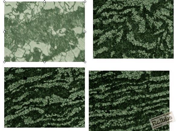

最近做了个TL4521的材质的正火金相,给大家看看。

发表于 2012-3-30 11:14:43 | 显示全部楼层
你的工艺怎么样? 能发出来看一下吗?
回复 1 0
 楼主| 发表于 2012-3-30 11:03:54 | 显示全部楼层
左上第一张是400倍的。其余都是100倍的,郁闷。这是正火的啊,硬度居然有240HB多。。。。我是没办法了
 楼主| 发表于 2012-3-30 11:18:29 | 显示全部楼层
930℃加热1小时左右,等温680℃1小时左右,不吹风、空冷大概50S左右进等温炉,出炉后空冷。

发表于 2012-3-30 11:24:33 | 显示全部楼层
你的图带状太严重   保温时间有点短,另外温度也可以高点呀,
不知道出炉温度,

发表于 2012-3-30 11:29:11 | 显示全部楼层
同意上楼看法,原材料存在严重带状组织。

明显的带状组织。楼主加热温度是多少?
发表于 2012-3-30 11:47:25 | 显示全部楼层
不好意思没看到4楼,也不知道楼主的料是多少规格。1小时保温可能有些短
 楼主| 发表于 2012-3-30 15:24:53 | 显示全部楼层
盘类产品厚度20mm,外圆直径180mm左右。
 楼主| 发表于 2012-3-30 15:27:29 | 显示全部楼层
不知道出炉温度,
之前用的650等温硬度也是老高,所以又升高了一点。出炉温度大概620吧
发表于 2012-3-30 15:59:13 | 显示全部楼层
图中带状组织严重,评级4-5级,珠光体含量很高,硬度自然高了。正火温度一般在AC3以上50-100度左右,保温须充分,可以减轻带状。

发表于 2012-3-30 16:07:04 | 显示全部楼层
想改善带状组织除了正火温度,还有就是需快冷,增加相变形核率

发表于 2012-3-30 16:13:12 | 显示全部楼层
我还没做过等温正火,
请问等温温度从680降到620,硬度会怎样?
还有就是出炉温度按50度每小时下降到540会怎样?
顺便说一下,你的珠光体看不清楚,感觉有点问题。
发表于 2012-3-31 09:11:09 | 显示全部楼层
带状组织太严重了,不知道你的产品的性质,不过你这组织应该到材料报废的边缘了

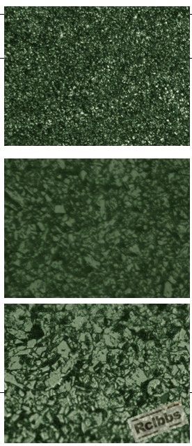

   我有把那个产品重新做了一下,金相也给大伙看看,这是同一个产品不同部位切得样的金相。
 楼主| 发表于 2012-3-31 09:56:46 | 显示全部楼层
gchanrchl 发表于 2012-3-31 09:55
这个。。。。
图片如下.............................分别是100倍400倍630倍
发表于 2012-3-31 12:10:41 | 显示全部楼层
看着效果不错啊,你要什么样的结果呢?
 楼主| 发表于 2012-3-31 12:22:13 | 显示全部楼层
gaoxiwen 发表于 2012-3-30 16:13
我还没做过等温正火,
还有就是出炉温度按50度每小时下降到54 ...
出炉怎么才能每小时降温50度到540啊
 楼主| 发表于 2012-3-31 12:23:34 | 显示全部楼层
songpeixia123 发表于 2012-3-31 12:10
看着效果不错啊,你要什么样的结果呢?
这个硬度有240HB啊,还有那些不是粒贝吗?
签到天数: 272 天
发表于 2012-3-31 12:49:40 | 显示全部楼层
我也怀疑,只是第一:看不清   第二:没做过等温
我们公司要求粒贝不能占珠光体的30%
