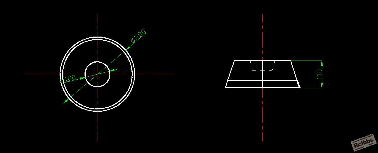

热锻模具 材料5CrMnMo,设备:丰东多用炉,型号UBE-1000(一吨),要求:硬度42-46HRC,数量:7件
我的工艺是:预热500℃×150分钟预热,淬火:840℃×150分钟,下油油温80℃,冷却30分钟,回火两次520℃×150分钟,油冷30分钟,180℃×180min低温回火。

检测结果是:淬火硬度53HRC-55HRC,回火后检测硬度42HRC-43.5HRC符合要求
