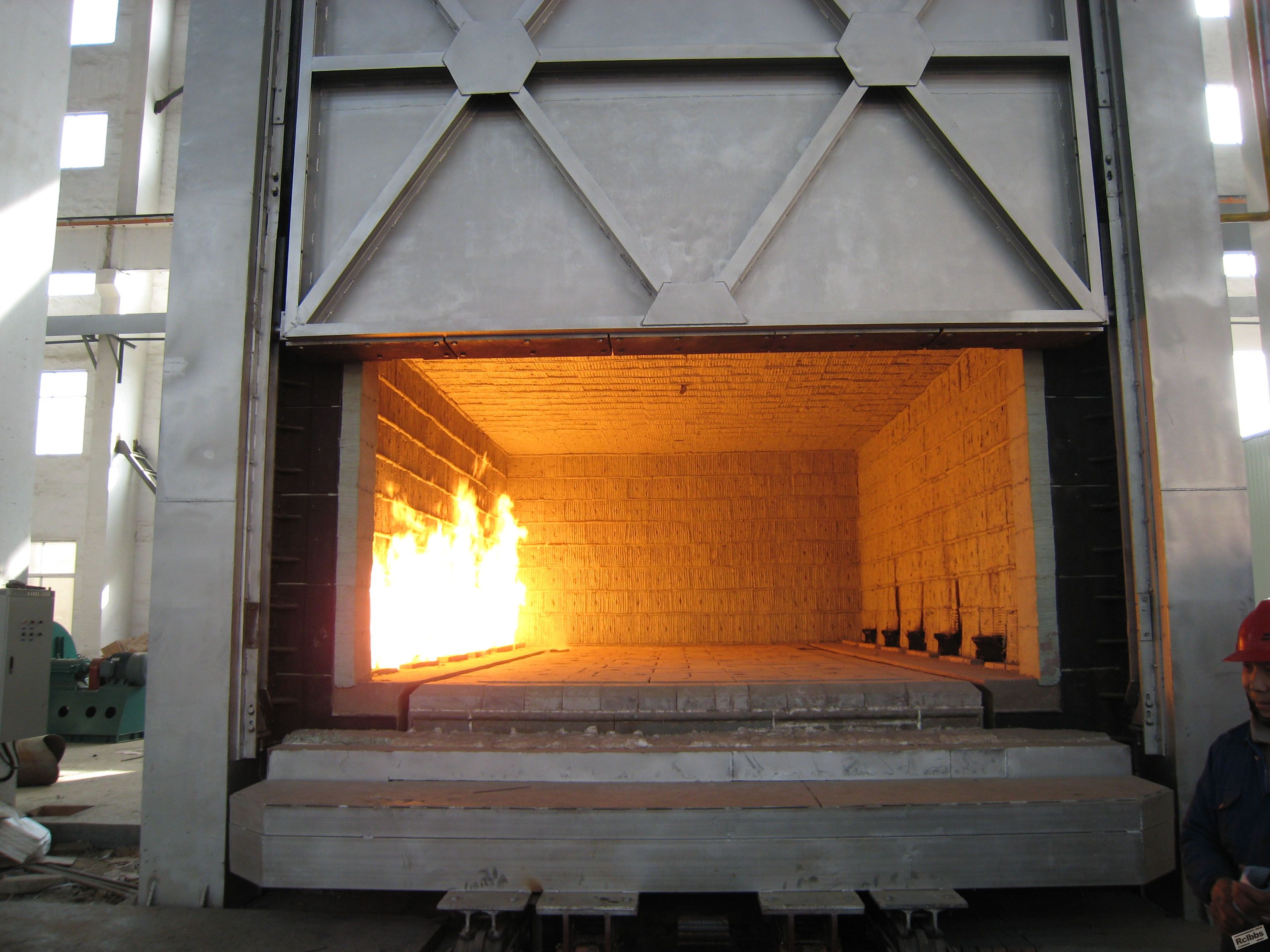

“火焰是沿着(耐火纤维)墙壁燃烧”
耐火纤维耐用时间多少?
 楼主| 发表于 2012-4-28 15:59:55 | 显示全部楼层
这种平焰只是说效果达到类似平焰烧嘴的效果,也就是火焰形状是平的。这种烧嘴在侧墙底部,燃烧出来的火焰是沿着墙壁燃烧的,形成一道火幕墙,在高温状态下,对台车上的工件造成辐射加热的效果。

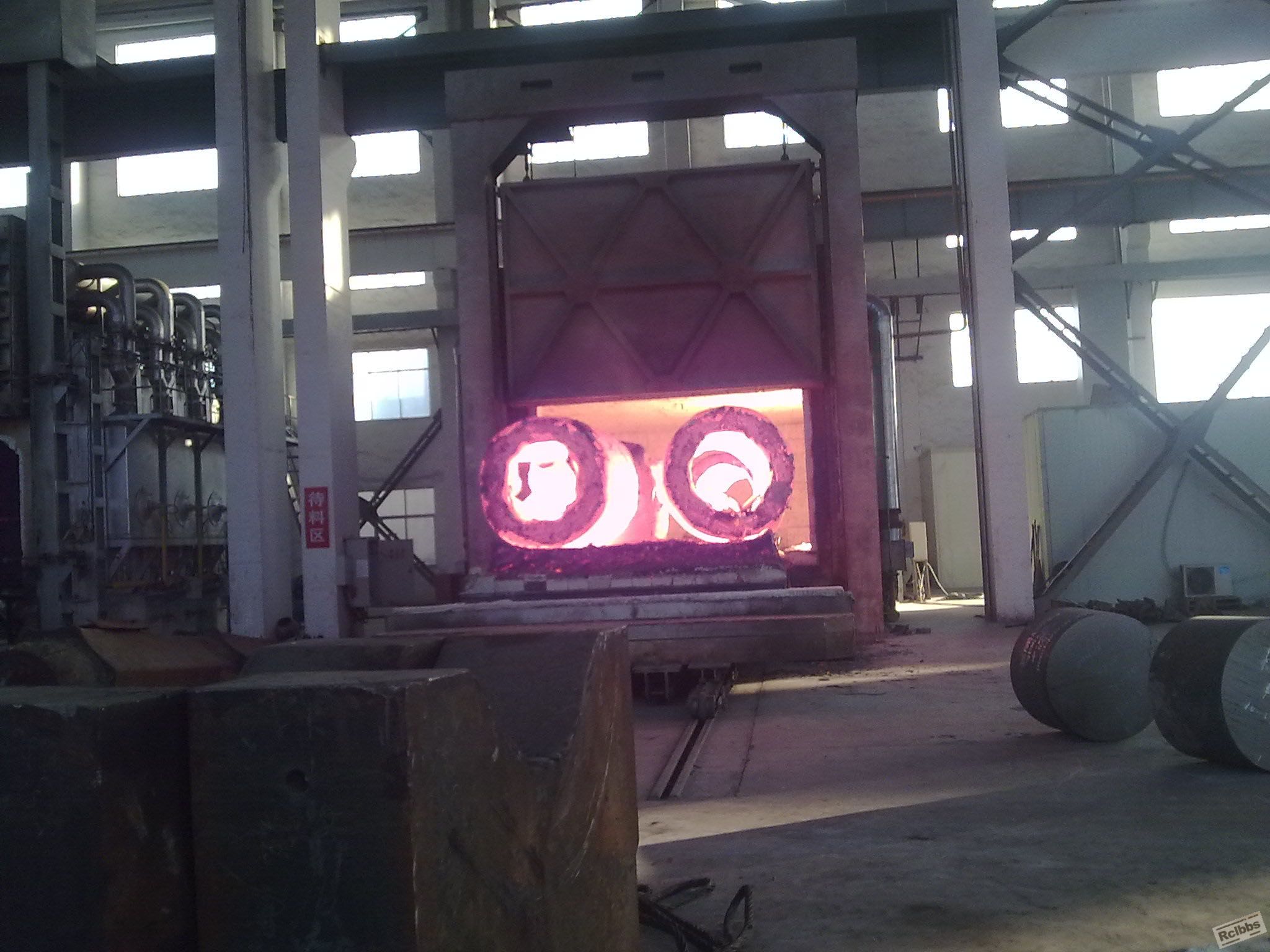

这也是平焰烧嘴的一种,仔细看一下上面第二幅图,也是延墙壁形成的类似平焰的火焰。不用平焰的原因是,,,在其他地方我见过一台使用蓄热平焰的炉子烧嘴砖没设计好,烧嘴砖在侧墙中部,没出来平焰效果,烧嘴火焰比较长,造成钢锭过烧。所以在这台炉子上就采用了这种比较保险的做法,可以保证绝对不烧钢锭

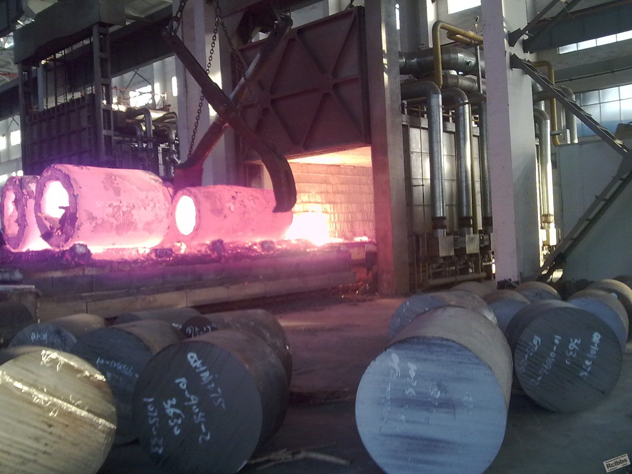

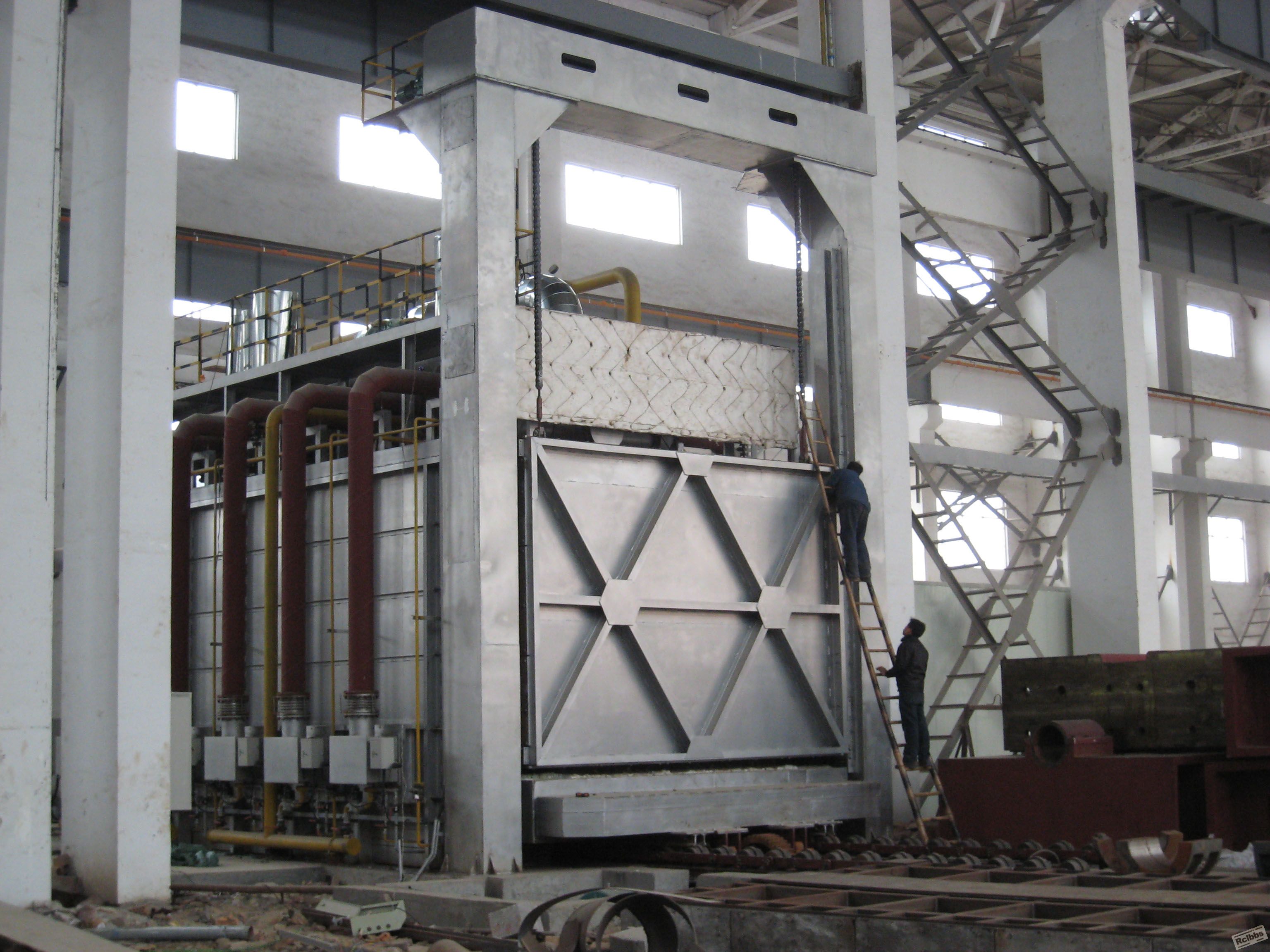

发表于 2012-4-26 17:12:39 | 显示全部楼层 |阅读模式
IMG_1499.JPG IMG_1519.jpg 20110107897.jpg 20110107898.jpg 我们公司做的加热炉大家给点意见
最高炉温:1300℃
最大载重:180t
炉衬材料:耐火纤维
炉膛尺寸:8.5x3.5x2.7
炉温均匀性:±15℃
燃料:天然气
吨钢能耗:60-80m3/t
