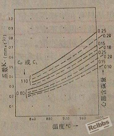

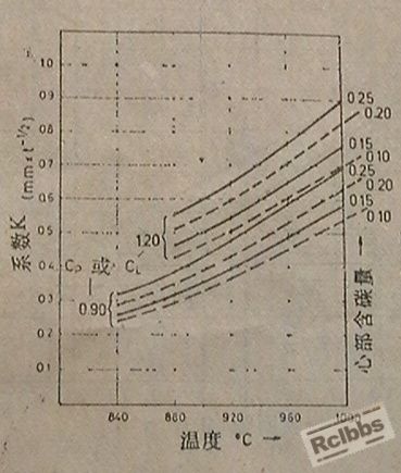

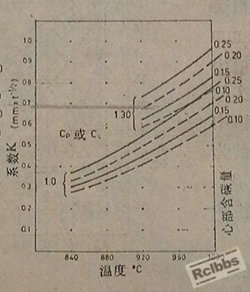

发表于 2012-5-5 12:27:08 | 显示全部楼层
“有简易的能够量化的公式说明以上因素的影响么?下表中和我们生产实际相比较渗层过深”
渗碳层深度受 材料的含碳量与化学成分、渗碳温度、碳势、传递系数β、扩散系数D等因素的影响。因此,对于同一种渗碳钢其渗碳层深度应为一分散带。你在表中的个别数据与我在《how to tr…》帖子中(有公式、应用条件)的数据不同,如果没有抄错亦应视为正常。
这里发一个书上的图“不同碳势和心部含碳量条件下计算渗碳层深度系数K(或 Φ)与温度的关系,供参考。
孤鸿踏雪 + 10 感谢上传!

发表于 2012-5-5 17:42:22 | 显示全部楼层
我爱大自然 发表于 2012-5-4 15:00
时间的统计也是有所差别的,现实中,如果温度到了,而碳势低于设定值,这段时间是算还是不算、还是折合什么 ...
“理论上有哈里斯方程,比如潘健生热处理工艺学中总结如下:
d=k*根号t-常数”
Dr.U.Wyss 在他的书上对渗碳层深度At作如下修正:
  At = K √t - S (mm);   S = D/β (mm)
  并指出不同渗碳方法传递系数不同,在渗碳深度较小时会有差别。
