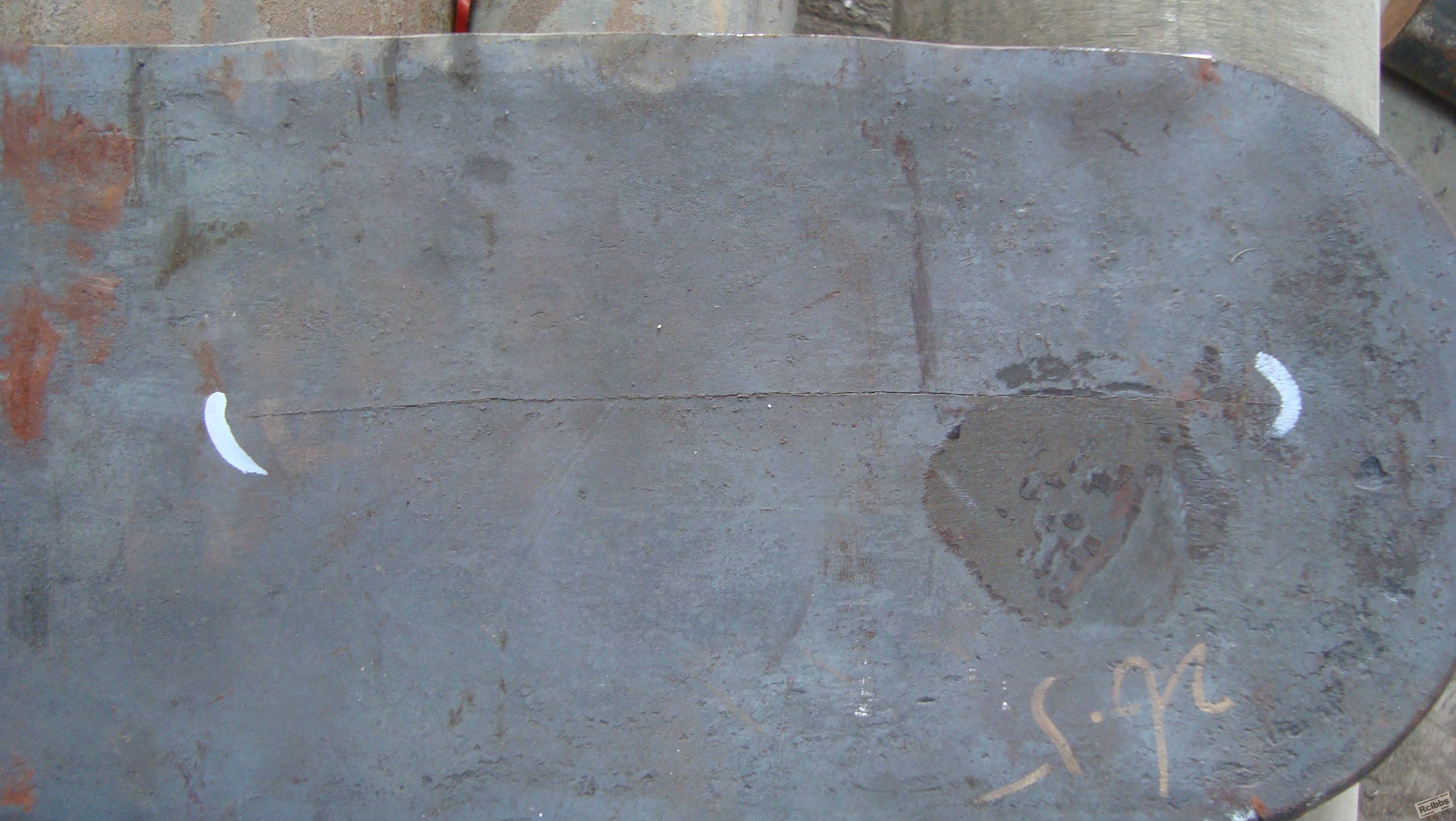

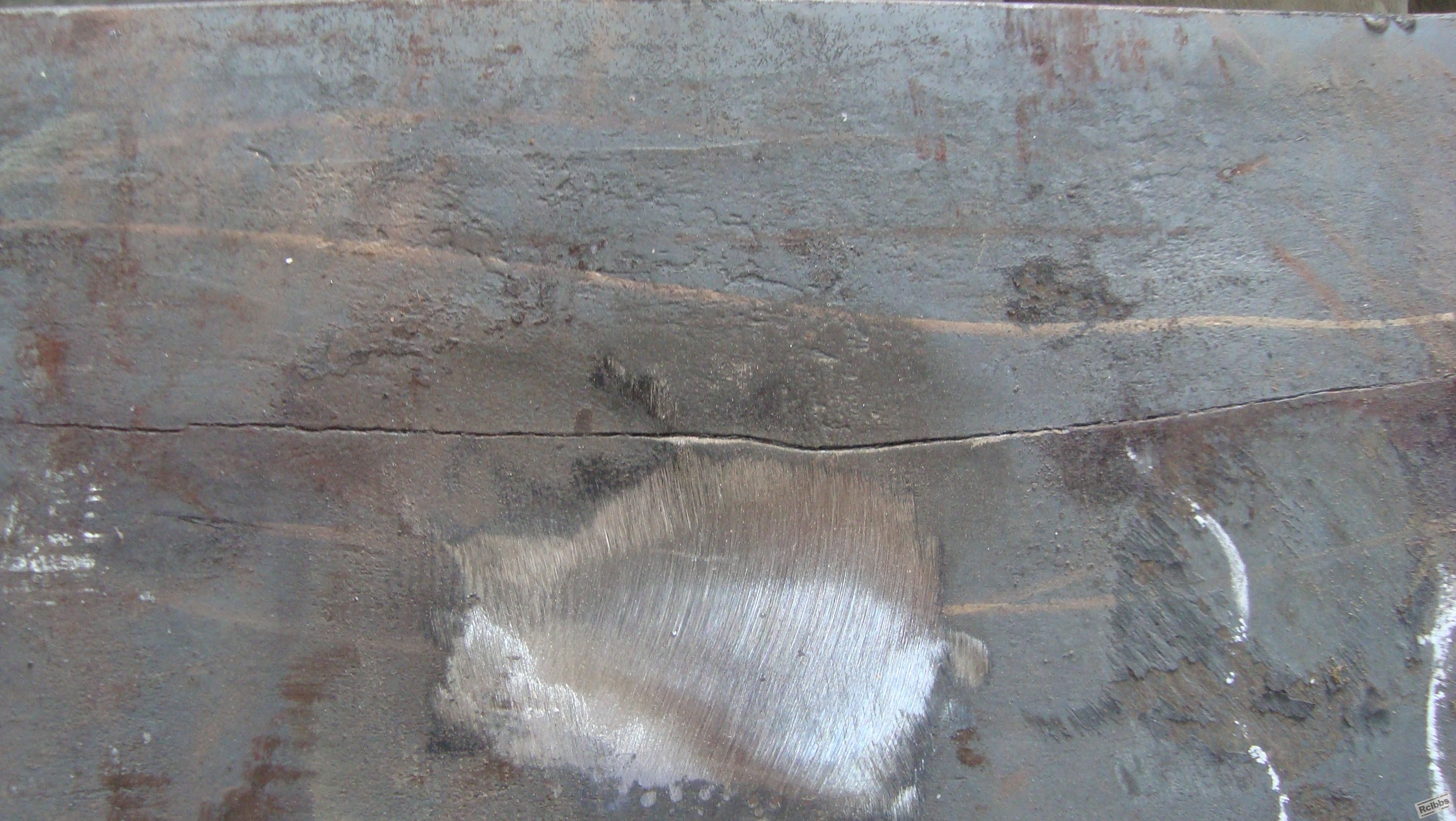

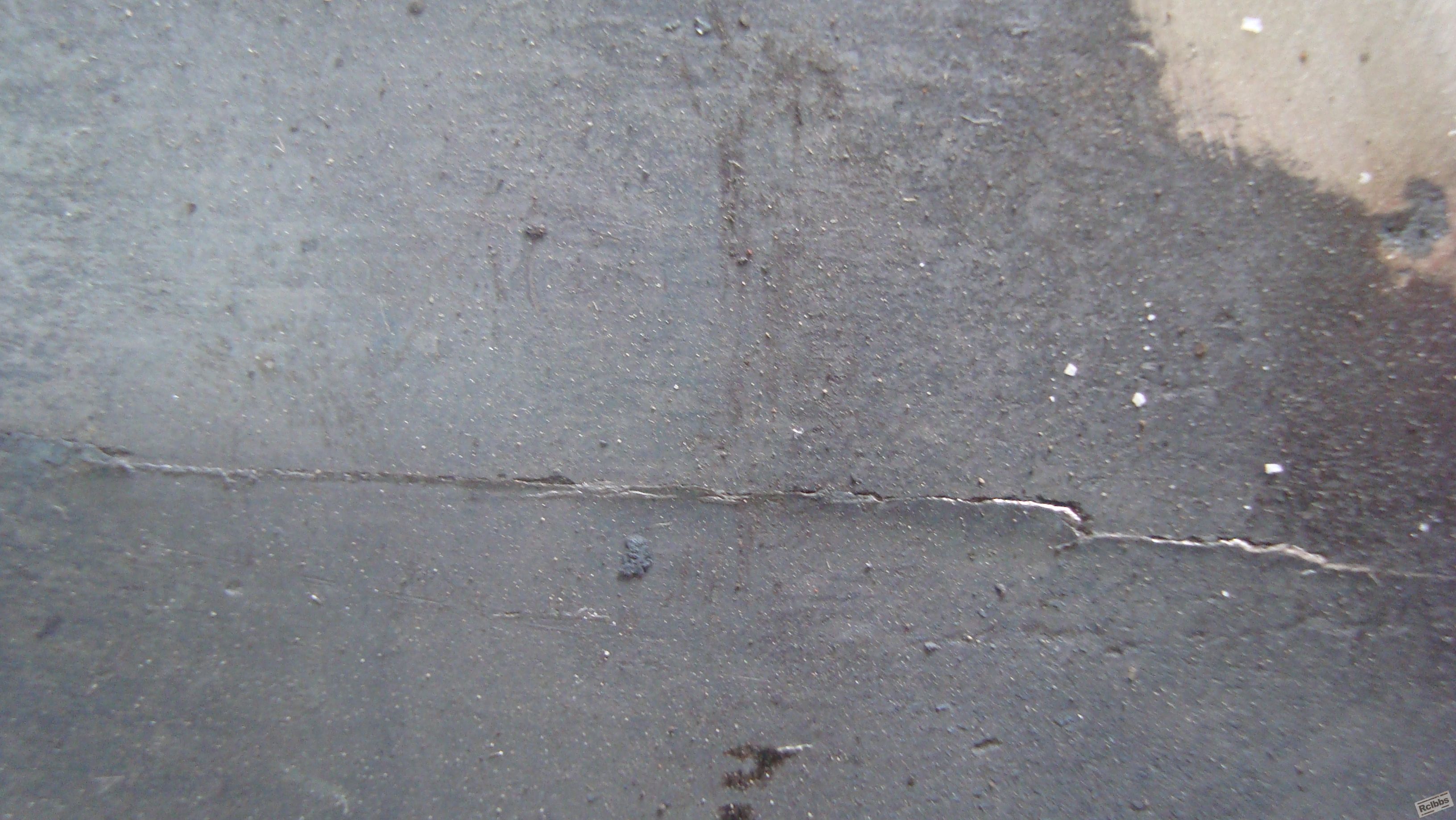

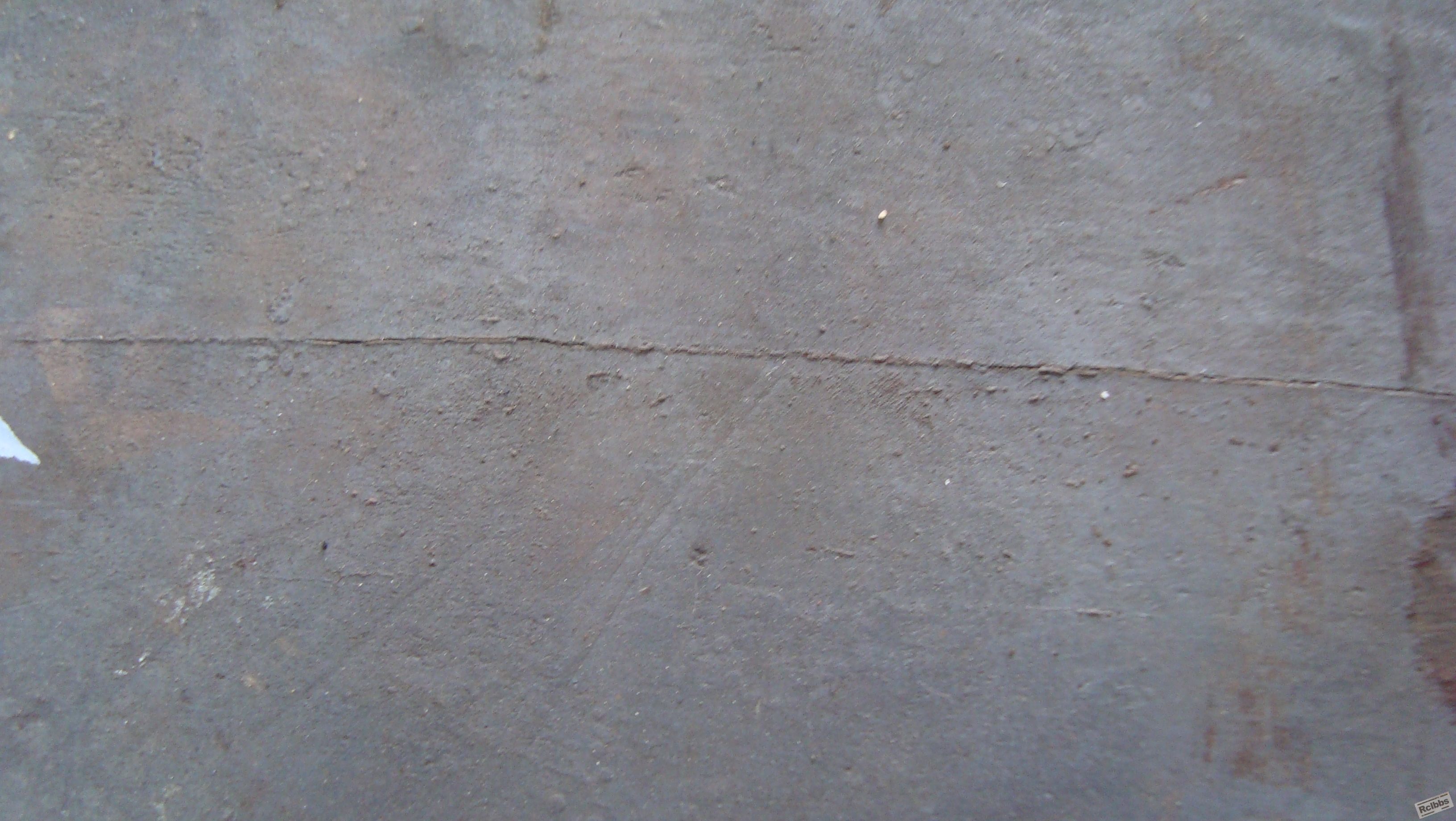

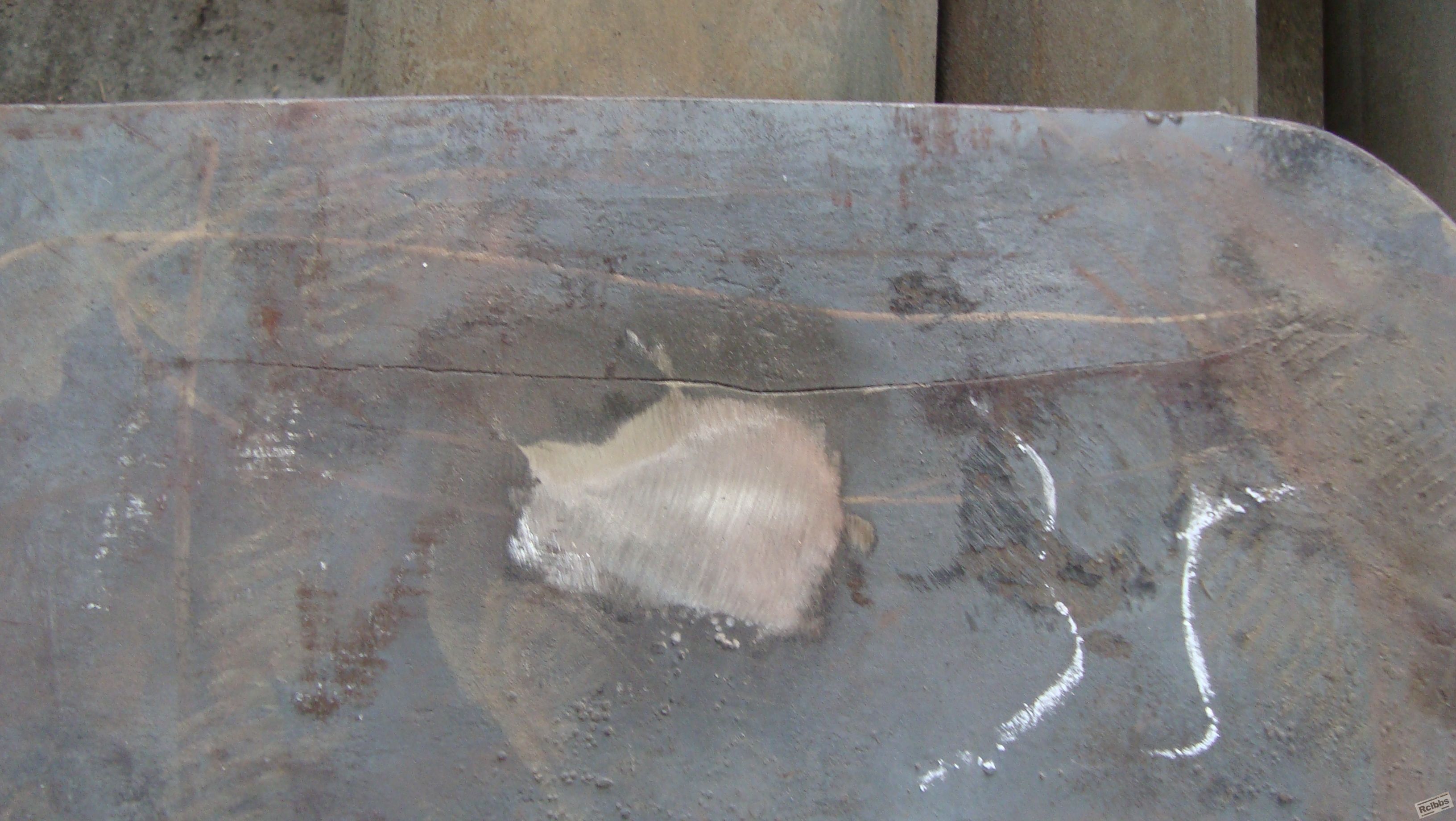

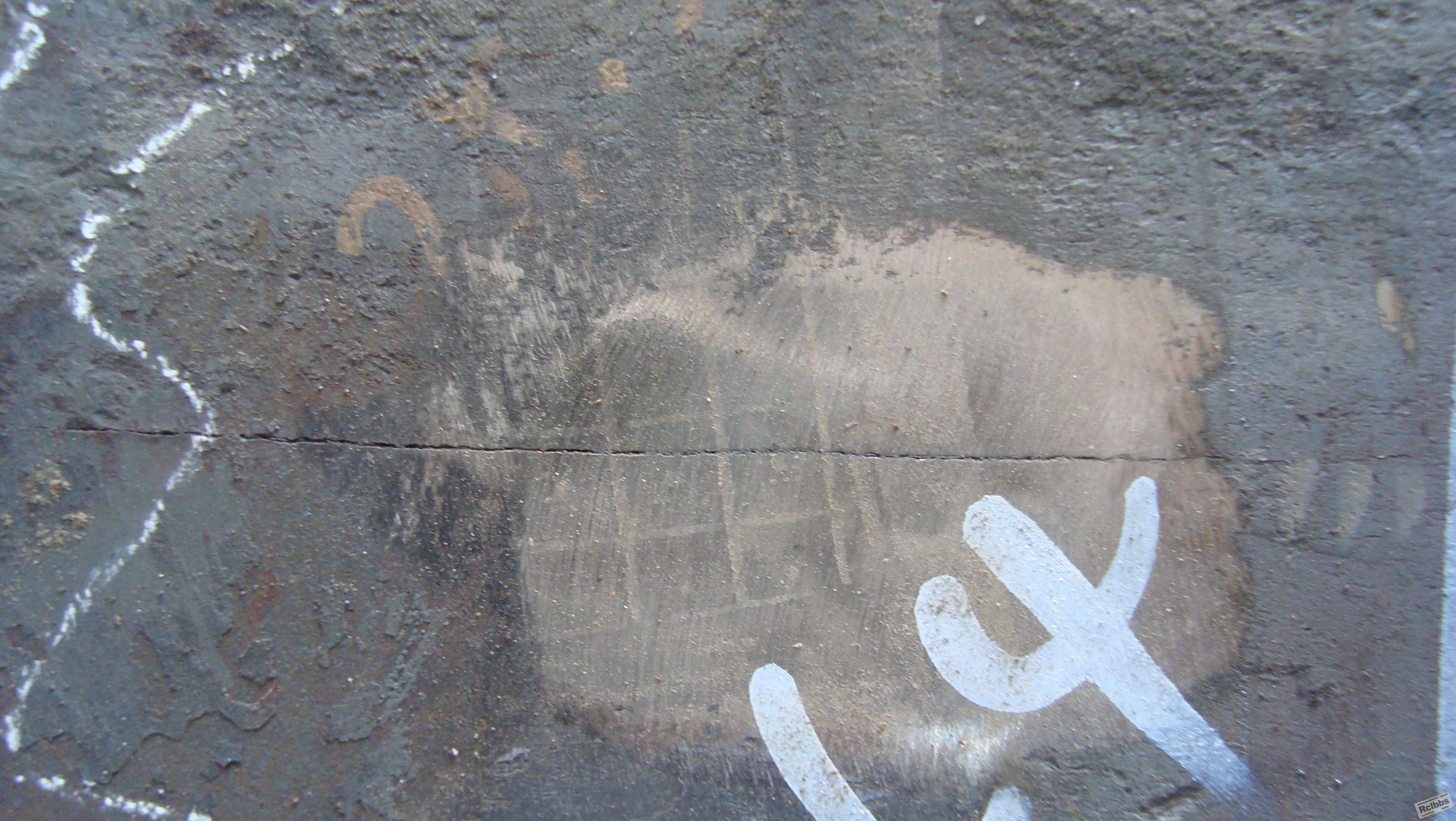

 楼主| 发表于 2012-5-10 12:46:43 | 显示全部楼层
急求助 材料日本牌号SUS431经锻打热处理后出现裂纹,常有10-20cm,深度不一,想知道是什么原因引起的裂纹,谢谢

发表于 2012-5-10 09:46:19 | 显示全部楼层
锯口的折叠?············
 楼主| 发表于 2012-5-10 09:47:16 | 显示全部楼层
shaod 发表于 2012-5-10 09:46
锯口的折叠?············
我等会再去查看下!锯口的折叠?············专业词我听不懂哦,哈哈!
发表于 2012-5-10 09:37:50 | 显示全部楼层
不像是热处理裂纹呀,好像裂纹边缘有圆角呢
都是一样的裂纹?是不是用钢管锻打成型的呀?
 楼主| 发表于 2012-5-10 09:39:57 | 显示全部楼层
嗯,我们也怀疑不是热处理原因,但是对这些不懂,所以想请教下,一批几十块板就6快出现来问题,其余都是正常的
 楼主| 发表于 2012-5-10 09:40:45 | 显示全部楼层
用的是圆钢锻打成型的!
发表于 2012-5-10 09:42:41 | 显示全部楼层
深度多少?切开一个看看吧

急求助 材料日本牌号SUS431经锻打热处理后出现裂纹,常有10-20cm,深度不一,想知道是什么原因引起的裂纹,谢谢! DSC03369.JPG DSC03367.JPG DSC03366.JPG DSC03364.JPG DSC03362.JPG DSC03360.JPG
发表于 2012-5-10 15:10:31 | 显示全部楼层
也有可能是应力集中引起的裂纹,具体是哪那个环节,可以用应力集中检测仪器进行实时跟踪,这样也能分清各个环节的工艺不足。

 楼主| 发表于 2012-5-11 09:57:40 | 显示全部楼层
zsgtest 发表于 2012-5-10 15:10
也有可能是应力集中引起的裂纹,具体是哪那个环节,可以用应力集中检测仪器进行实时跟踪,这样也能分清各个 ...
谢谢,我们也是病急乱投医,不知道到底是什么情况!
发表于 2012-5-11 10:10:30 | 显示全部楼层
锻打热处理是锻打后进行热处理,还是仅仅是热处理。
这样的裂纹是沿轴向的
可以沿轴向切个试样看看是不是原始组织是不是流线型
如果是这样的话在锻打之前要将其消除
否则材料的性能是各向异性的
垂直与轴线方向的性能比较差
容易出现如图所示的裂纹
 楼主| 发表于 2012-5-14 14:04:59 | 显示全部楼层
这样的裂纹是沿轴向的
可以沿轴向切个试样看看是不是 ...
你好,是锻打以后再进行热处理
发表于 2012-5-15 10:42:02 | 显示全部楼层
caoyumed 发表于 2012-5-14 14:04
你好,是锻打以后再进行热处理
个人意见
锻打后最好进行退火或正火处理
负责锻打过程中产生的缺陷很容易影响后续处理的质量
