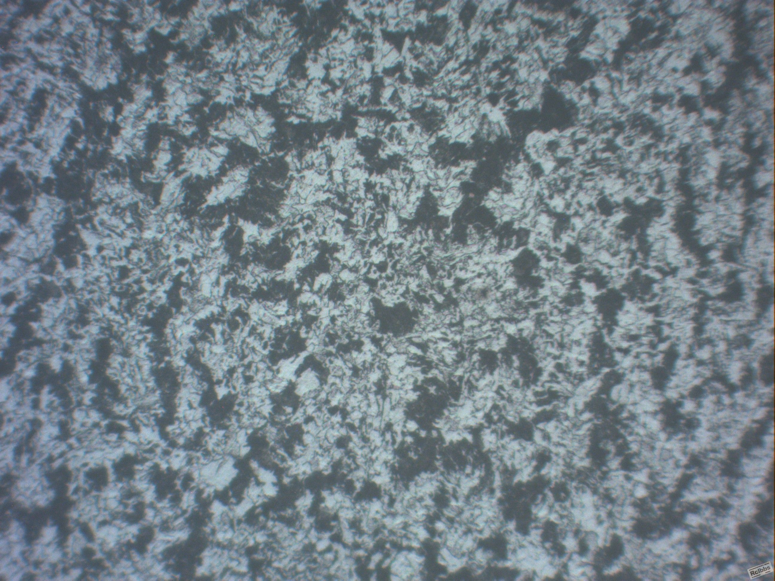

20CrMnTi等温正火
二次正火
二次正火
二次正火100X下金相

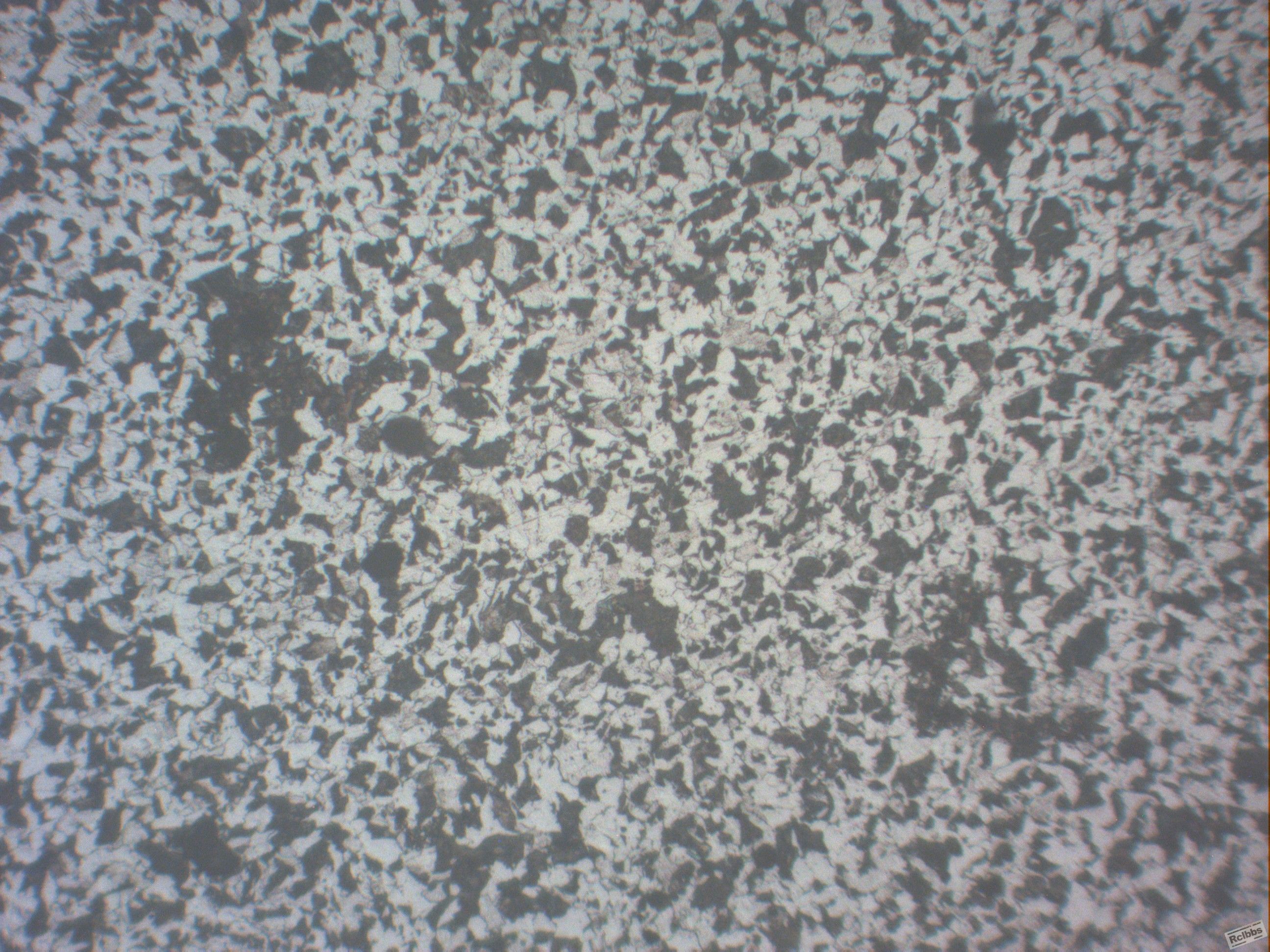

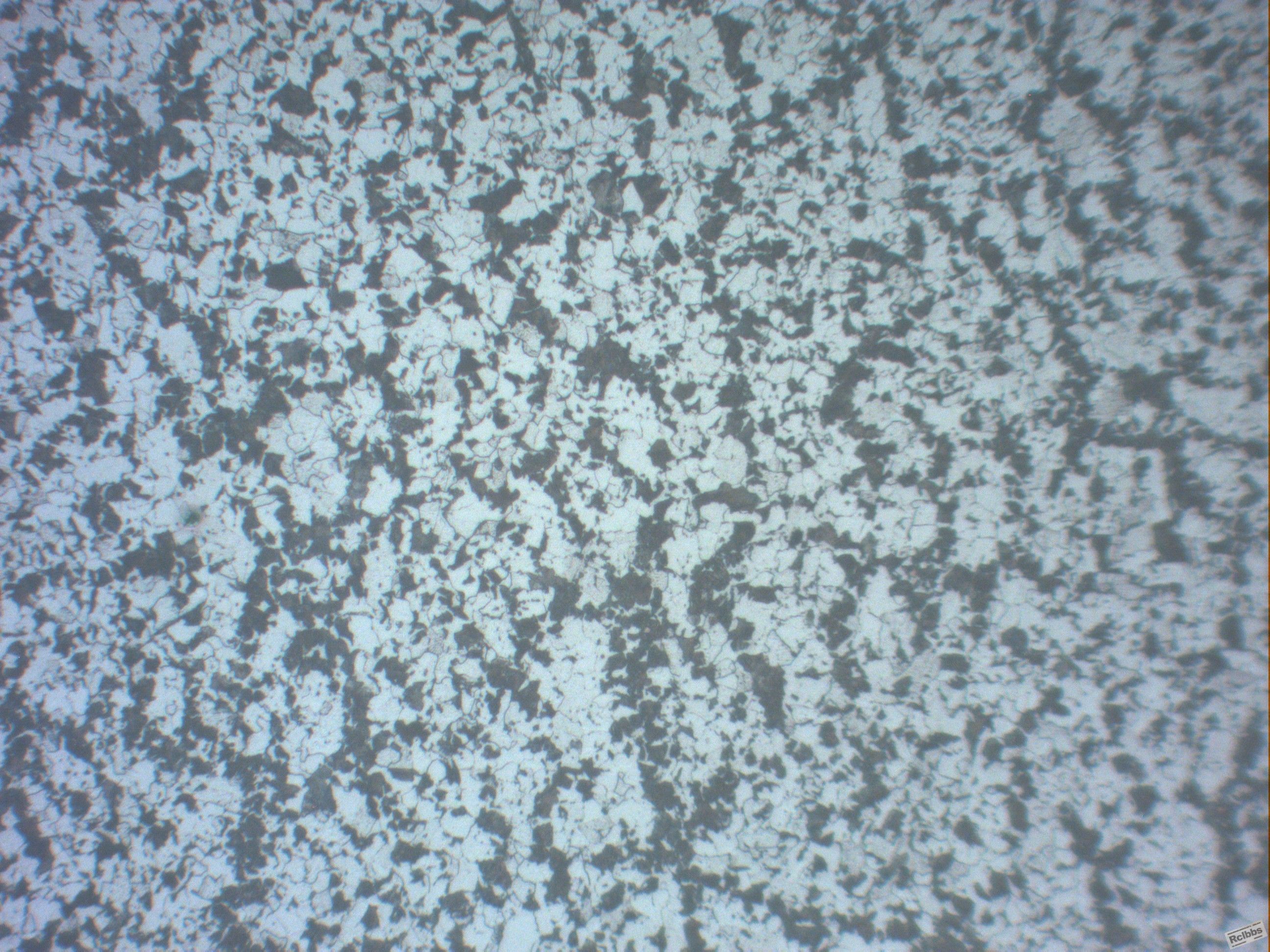

一次正火
一次正火
一次正火100X下金相

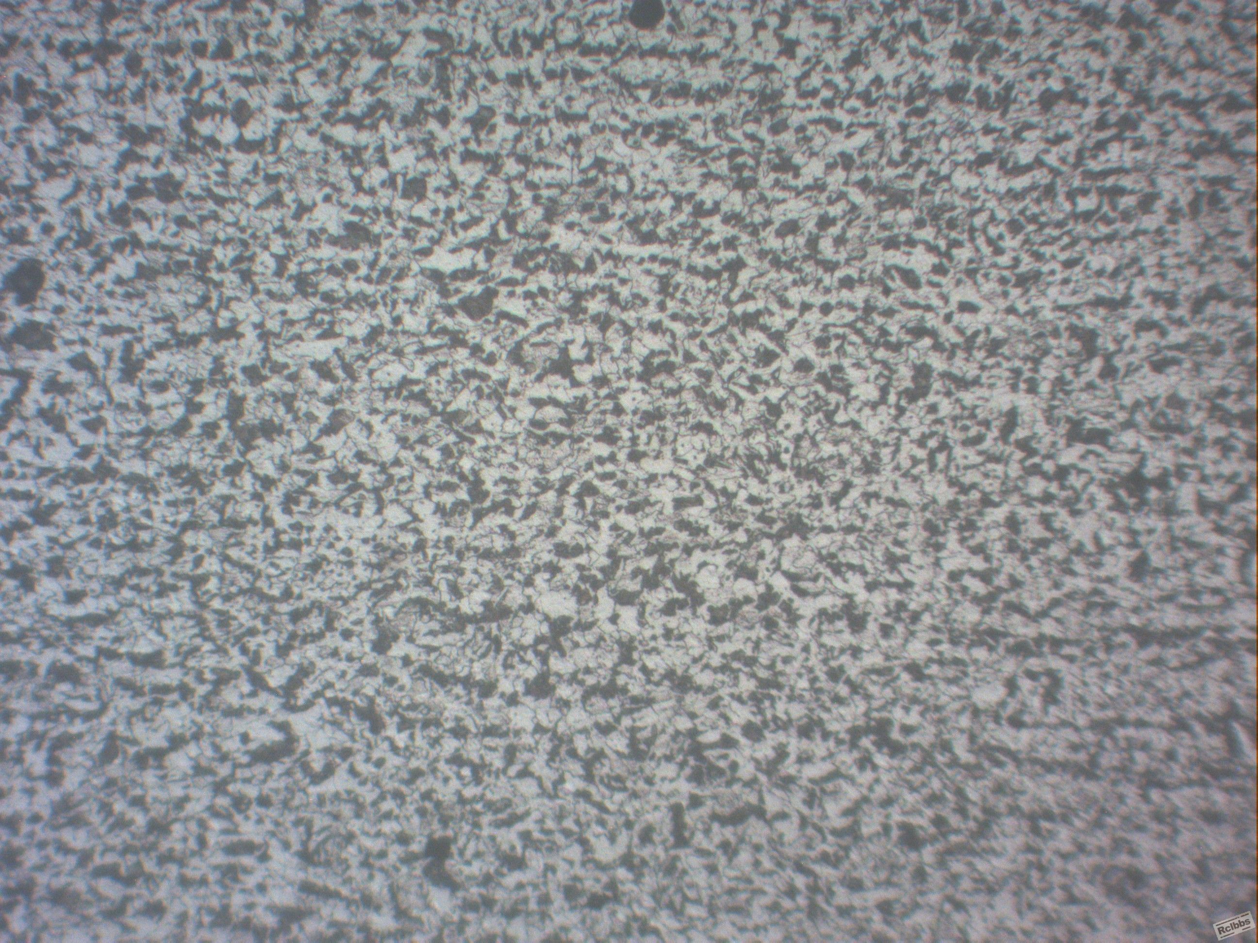

这个是轧制温度稍低的一次正火100X下金相

发表于 2012-5-11 15:19:55 | 显示全部楼层
这怎么正的火,工艺是什么,怎么出炉的?怎么冷却的?
 楼主| 发表于 2012-5-11 15:26:36 | 显示全部楼层
等温正火不都一样吗,940加热、保温后吹风,然后600等温、保温后出炉,使用设备:推盘式等温正火炉

发表于 2012-5-11 15:32:01 | 显示全部楼层
这等温正火组织比一般正火组织还差
我觉得从金相上看,,没有感觉过热,虽然铁素体不是很等轴,看得出实际晶粒度不大,我反而觉得是,他的原始组织不是特别的好,导致现在的组织不漂亮。

发表于 2012-5-11 16:58:26 | 显示全部楼层
叶叶轻盈 发表于 2012-5-11 15:35
我觉得从金相上看,,没有感觉过热,虽然铁素体不是很等轴,看得出实际晶粒度不大,我反而觉得是,他的原始 ...
原始组织要好还正火?
发表于 2012-5-11 17:05:43 | 显示全部楼层
把工艺调整一下,930~935,保温半小时,速冷至760(根据材质调整,幅度不大),再空冷,你那速冷至600有点过低了,以前我做过一批,一次正火后就合格了,你最好把材质也说一下

   从图片反映的组织看,第一次正火金相组织当中存在铁素体变形晶粒和细碎晶粒,这是加热未能使材料实现完全奥氏体化造成的(铁素体还保留锻造变形状态是未溶入奥氏体的表现)。不是过热组织倒是有欠热可能。第二次正火稍有好转趋向但还是奥氏体化不够,如果加热充分冷却得当铁素体晶粒多数是等轴的,图上的钢锭带来的枝晶偏析痕迹也将随之消除。建议从以下方面入手:
1.检查炉子实际温度是否正常;
2.即使温度对了,还需要注意连续作业炉的物料在炉中位置是动态的,刚进入940°C温区时,工件温度与炉膛温度还不会一致,在计算保温时间需要把这个因素考虑进去。

发表于 2012-5-13 00:08:28 | 显示全部楼层
感觉像带状组织,试样的磨制方向刚好和带状垂直。楼主可沿此面垂直方向从新制样,看看是不是有带状
