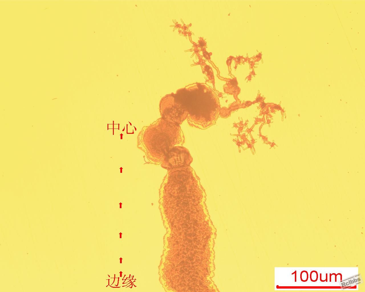

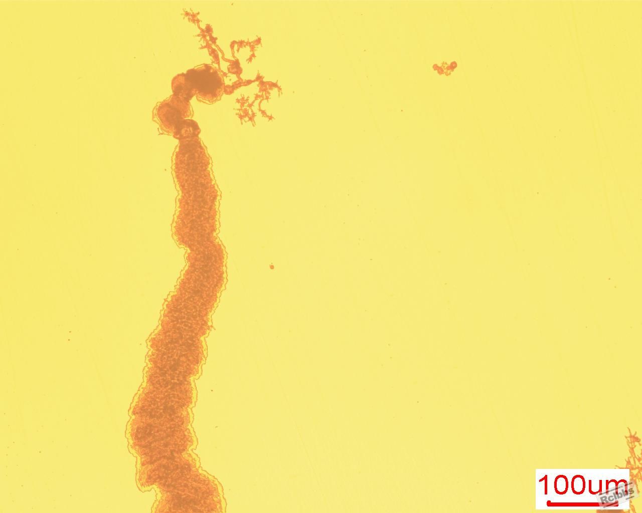

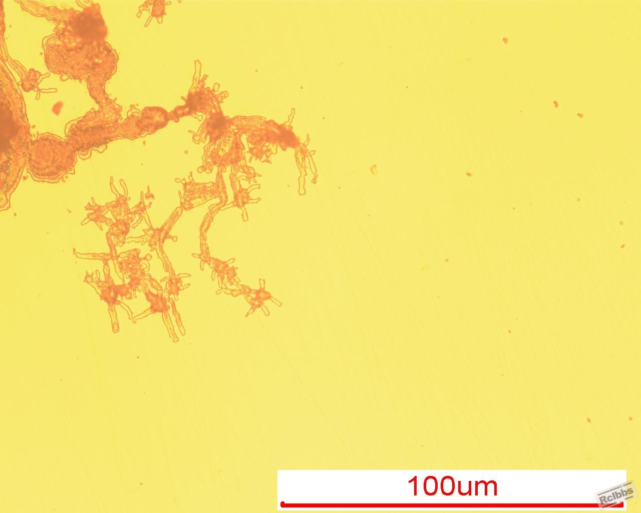

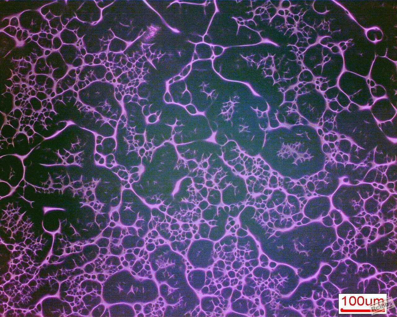

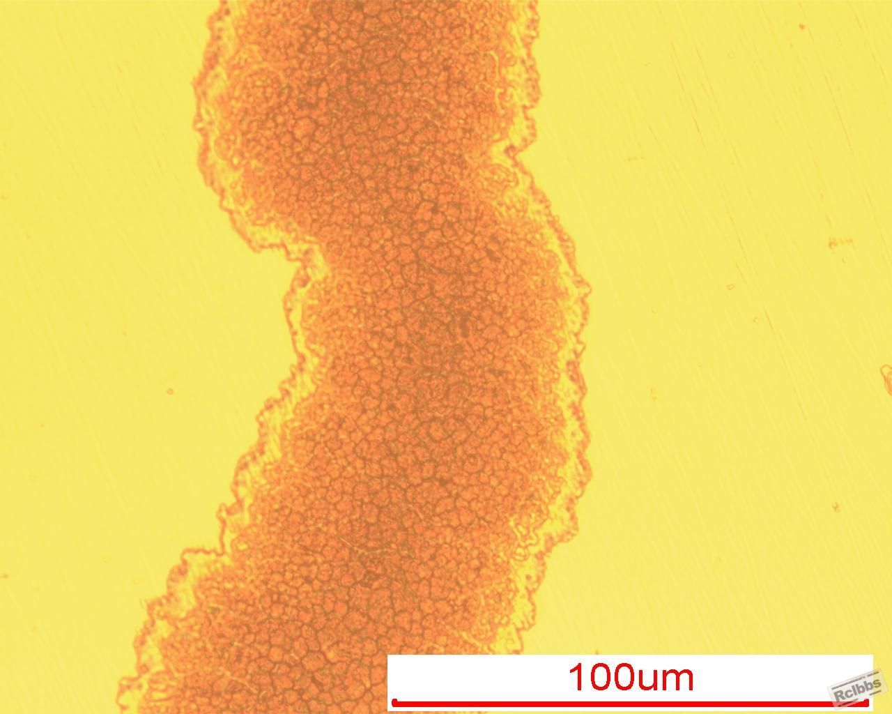

发表于 2012-5-11 21:12:14 | 显示全部楼层
请问这个是什么裂纹啊?
签到天数: 955 天
发表于 2012-5-11 21:18:47 | 显示全部楼层
水渍痕迹?--------------------------
发表于 2012-5-11 21:31:30 | 显示全部楼层
楼主这是什么啊?给大家说说吧
签到天数: 193 天
发表于 2012-5-12 10:06:45 | 显示全部楼层
这不是裂纹,可能是水渍,或抛光布
签到天数: 1275 天
发表于 2012-5-12 10:08:33 | 显示全部楼层
锈蚀。。。。。。。。。。。。。
签到天数: 96 天
发表于 2012-5-12 13:17:00 | 显示全部楼层
像裂纹吧    从边缘到心部   符合裂纹的规则   但是第三张图  不太像 有点像夹杂     不明白
签到天数: 226 天
 楼主| 发表于 2012-5-12 20:40:36 | 显示全部楼层
从边缘向中心生长的锈迹,哪位大虾说说是为什么
签到天数: 6 天
发表于 2012-5-12 20:54:08 | 显示全部楼层
这图太美啦 从第三幅图看应该不是水渍或制样问题
发表于 2012-5-12 20:54:12 | 显示全部楼层
从你的描述看,是材料表面有比较粗的裂纹,长时间空气氧化腐蚀,有水或其他腐蚀剂进入产生的锈迹
签到天数: 226 天
 楼主| 发表于 2012-5-12 21:07:17 | 显示全部楼层
试样状态为结构钢40Cr调质后,抛光未腐蚀,放置了1晚上,第二天发现边缘长锈严重,呈树枝状向中心伸展

发表于 2012-5-12 22:26:58 | 显示全部楼层
是有裂纹吗?沿裂纹锈蚀吧
签到天数: 226 天
 楼主| 发表于 2012-5-13 10:58:57 | 显示全部楼层
严超峰 发表于 2012-5-12 22:26
是有裂纹吗?沿裂纹锈蚀吧
没有裂纹,整个抛光面上都没裂纹
签到天数: 434 天
发表于 2012-5-13 12:26:31 | 显示全部楼层
晕,我们还因为是夹杂物呢
签到天数: 226 天
 楼主| 发表于 2012-5-13 13:54:22 | 显示全部楼层

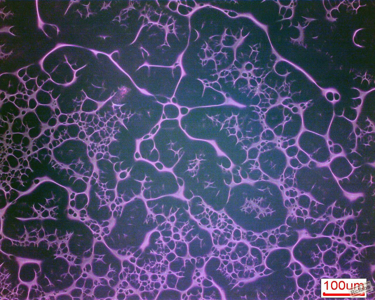

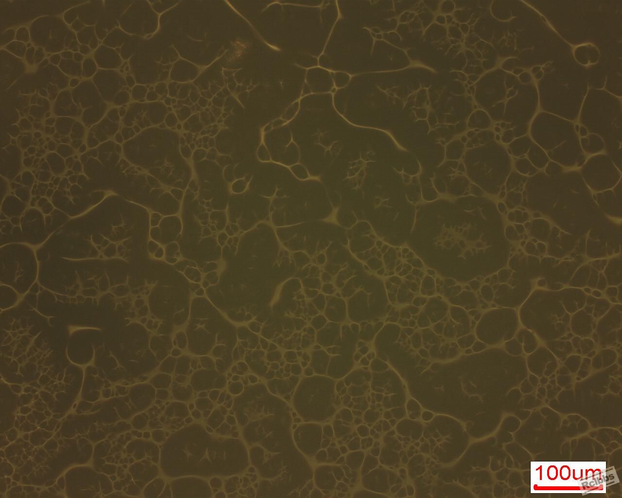

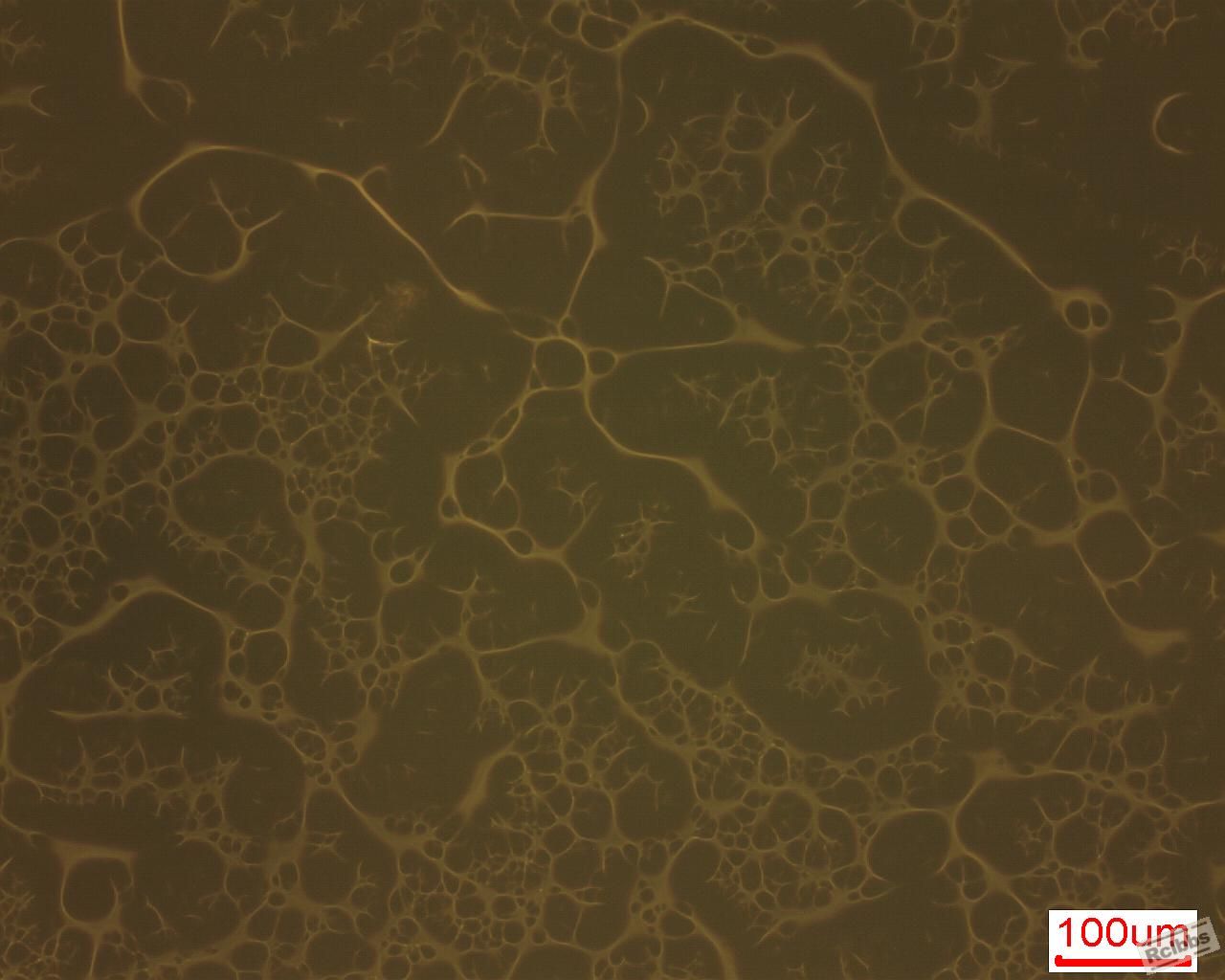

1.JPG 1-1.JPG 1-2.JPG 1-3.JPG 再发几张好看的图片
参与人数 1热处理币 +8 贡献值 +8 收起 理由
秋天的风 + 8 + 8 感谢上传!
签到天数: 19 天
发表于 2012-5-13 17:46:18 | 显示全部楼层
tangjincai 发表于 2012-5-13 10:58
没有裂纹,整个抛光面上都没裂纹
有点像裂纹的形态,还以为是裂纹呢。
发表于 2012-5-13 18:26:53 | 显示全部楼层
怎么感觉像是热裂纹引起的腐蚀?!
发表于 2012-5-14 07:52:08 | 显示全部楼层
的却蛮好,成了艺术品
发表于 2012-5-14 19:04:17 | 显示全部楼层
后面的四张是怎么拍的啊?
签到天数: 226 天
 楼主| 发表于 2012-5-14 19:44:19 | 显示全部楼层
bainite 发表于 2012-5-14 19:04
后面的四张是怎么拍的啊?
水渍干了之后拍的,最后两张是暗场
