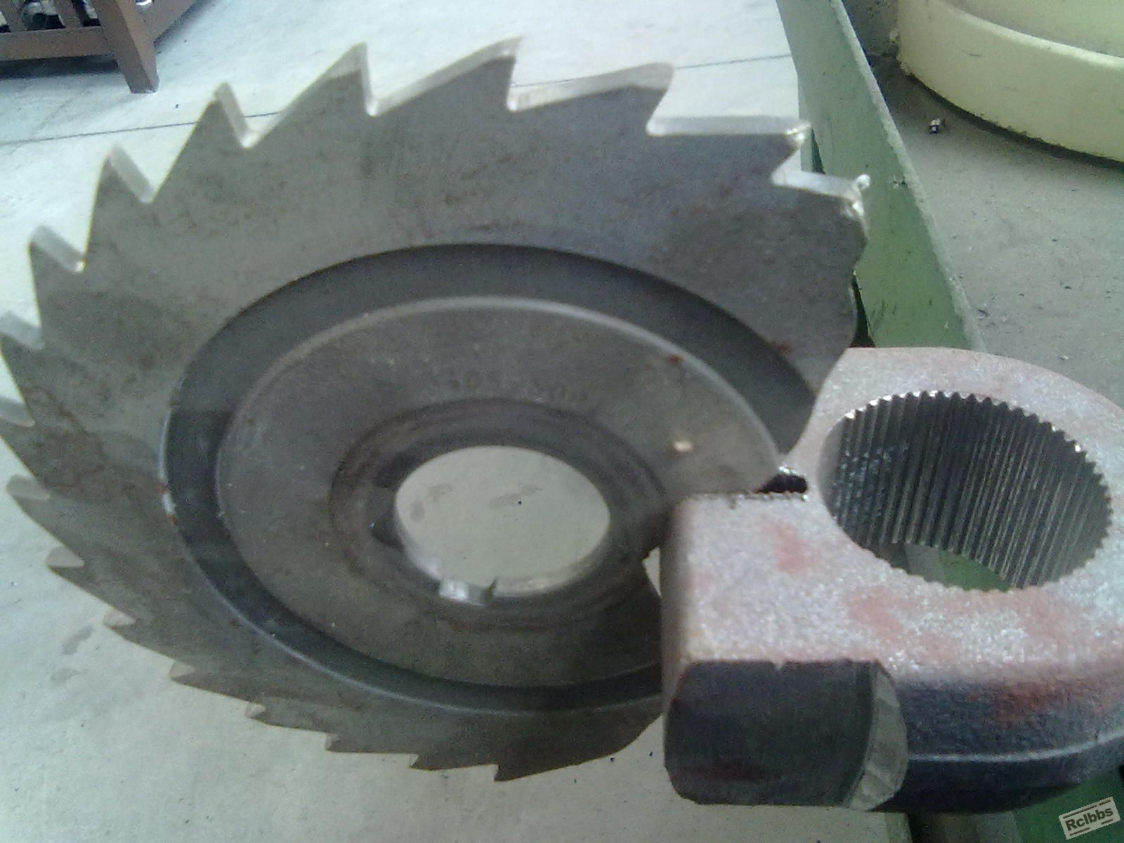

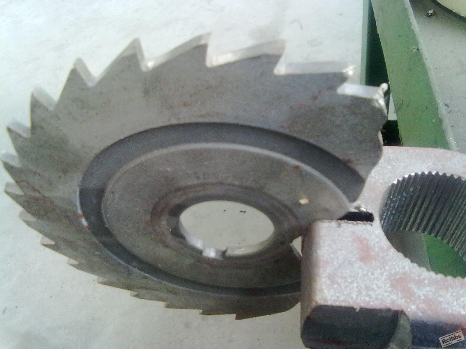

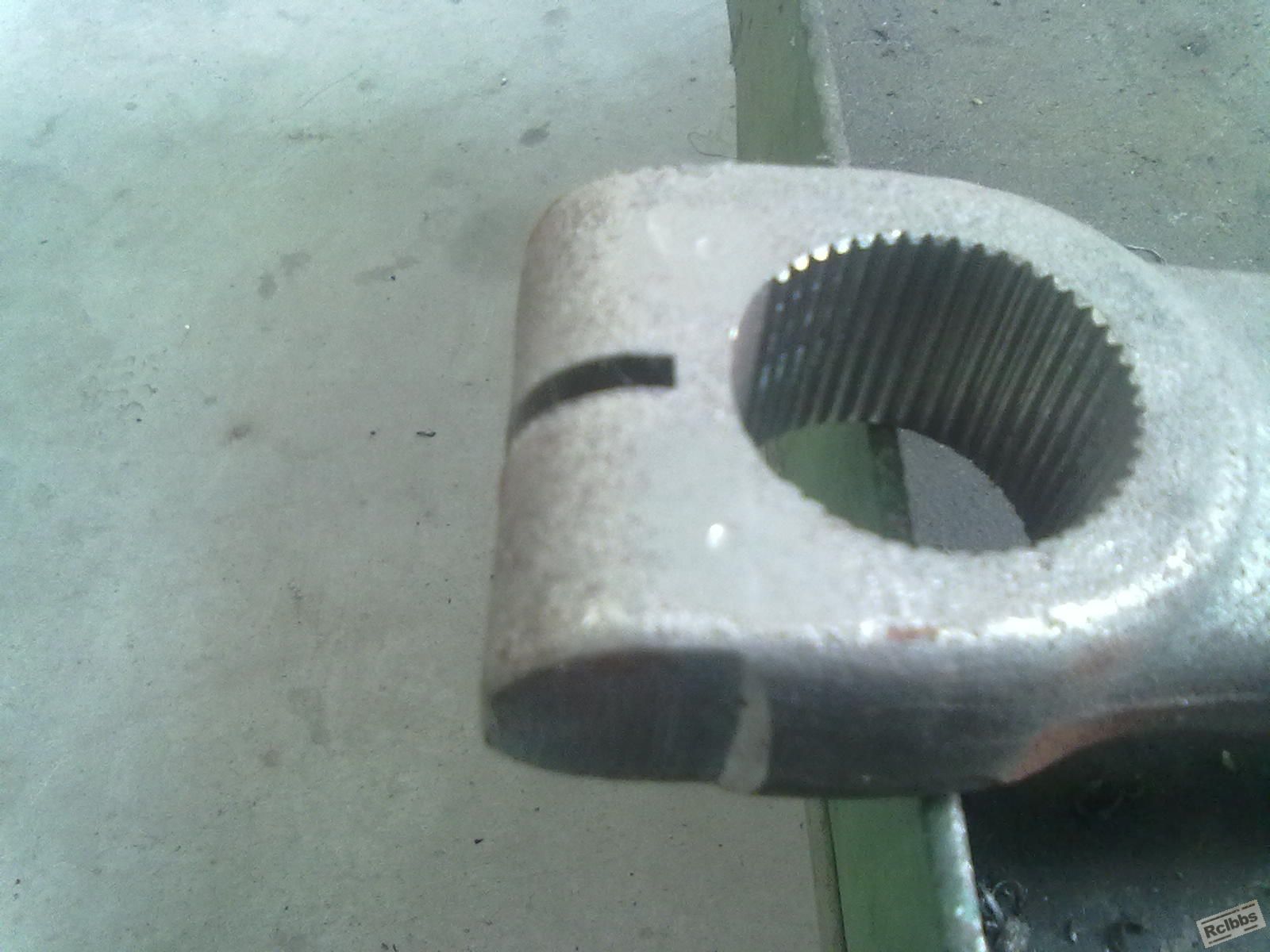

请教:晶粒粗大是否影响机加工? 我们单位只做机加不做热处理,我想在毛坯入库检验把好关,我们现有的条件只做金相检验,请问如何才能发现呢?
下图为在开槽时,还未铣完就把铣刀夹断,请帮忙分析下。

发表于 2013-11-23 07:18:23 | 显示全部楼层
晶粒粗大确实影响后续冷加工,更重要的是影响产品的机械性能,造成早期失效

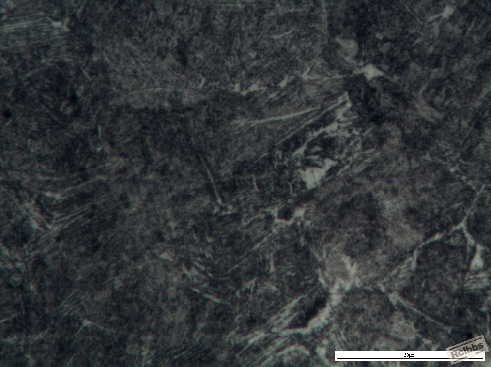

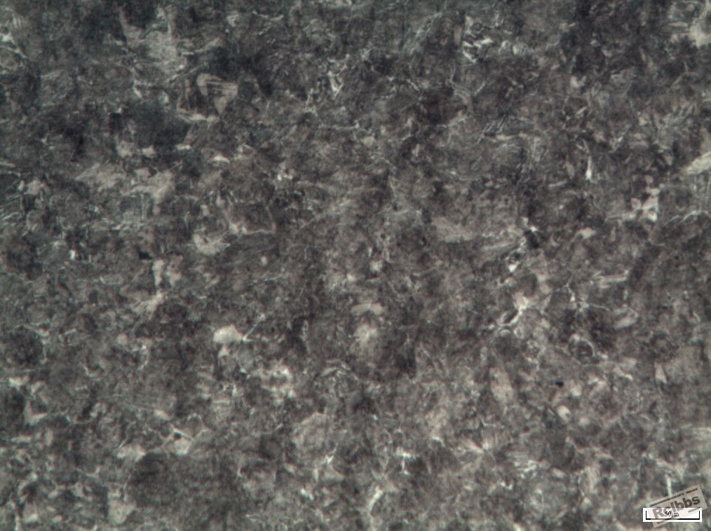

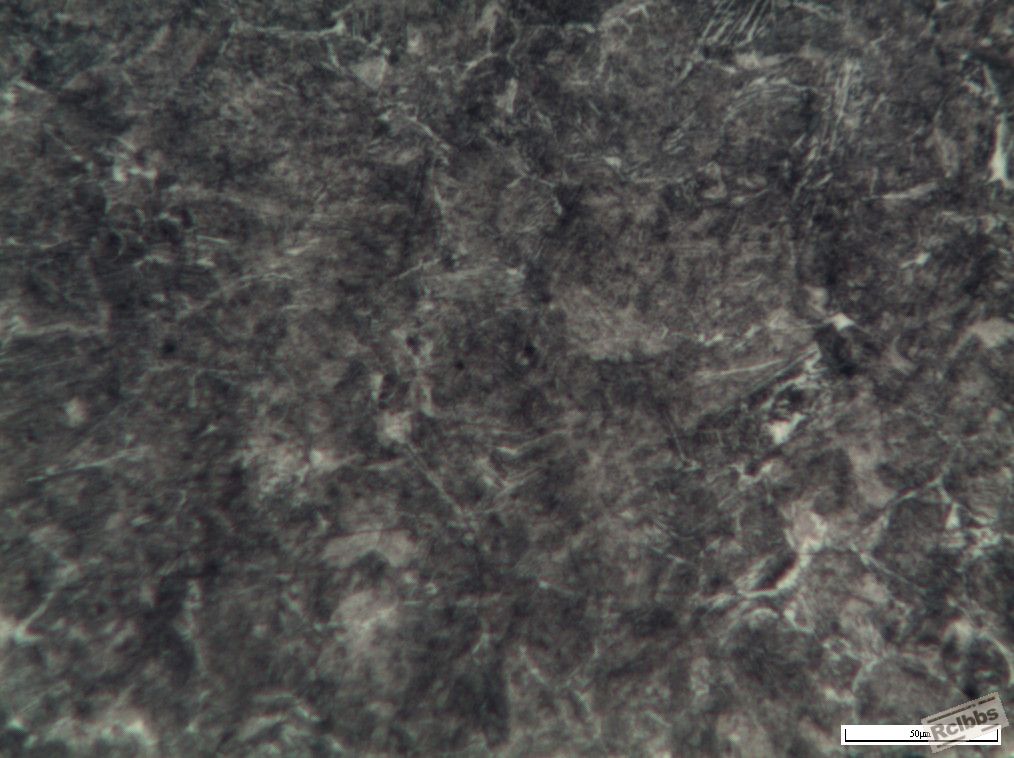

发表于 2013-11-23 14:03:46 | 显示全部楼层
只看金相组织是看不出是否存在残余应力的,但金相组织良好,肯定对机加工有利,同时楼主的540℃回火30分钟时间太短,即使工件尺寸较小,但回火时间至少也要90分钟,此外回火后水冷会产生应力,最好再增加一道水冷后的去应力,但温度要低于调质的回火温度,180-200℃去应力即可

还有个问题,我们只能看金相组织,晶粒度无法检验,你帮我看下这个的晶粒度怎么评级。
40Cr调质 在冷挤压时存在异响,并且粗压时压不动,要分两次压,我们正常工艺是粗压一遍,精压一遍。
