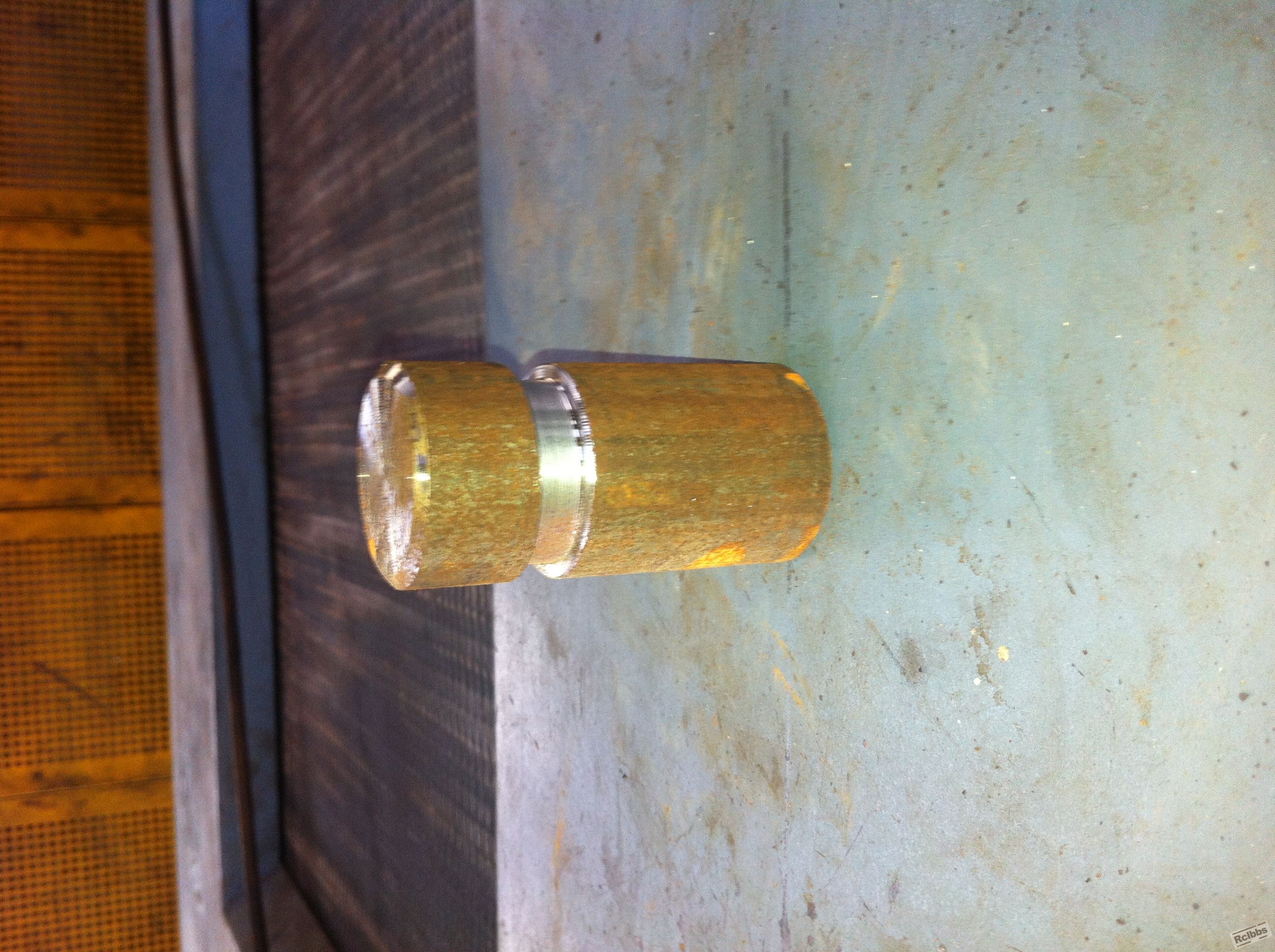

网带炉 淬火45钢定位销 要求45-50HRC淬火介质为KR6180水溶性淬火剂 现在问题是淬火后硬度非常不均匀!

发表于 2012-6-6 14:51:47 | 显示全部楼层
我估计主要问题是炉温均匀性太差导致的。。。。
 楼主| 发表于 2012-6-6 15:02:25 来自手机 | 显示全部楼层
这台设备是刚刚回来的,处理调质的工件都不均匀,回火出来有高有底!

发表于 2012-6-6 15:05:05 | 显示全部楼层
因为水槽是循环的,存在淬火不均匀的第一点就是考虑炉温均匀性,你们可以自己检测一下,,,,

发表于 2012-6-6 15:48:25 | 显示全部楼层
炉温均匀性测试 3点测温就可以了,零件金相看下有无严重偏析。
另外,外观看零件没有剥皮,不知你测得是表面还是内部硬度。有条件的话剥皮试几件。

发表于 2012-6-6 16:16:31 | 显示全部楼层
水溶性介质淬火液温度多少?
 楼主| 发表于 2012-6-6 16:23:51 来自手机 | 显示全部楼层

目前我们厂里面还没有这样的条件,我测硬度也是测表面的
 楼主| 发表于 2012-6-6 16:25:51 来自手机 | 显示全部楼层
suzhou 发表于 2012-6-6 16:16
水溶性介质淬火液温度多少?
水温不高的,35至40度这样

发表于 2012-6-6 16:30:58 | 显示全部楼层
你可以去其他炉子上做做看。。如果其他炉子好的。。考虑一下你炉子问题

1、亲,为啥你们就那么喜欢淬火介质呢。45钢真的没有必要哎。难道上设备,买辅具(比如淬火介质)就不考虑工艺性吗?连续炉基本是用于工艺统一的产品,而你在45钢零件不用盐水显然工艺验证有点不严谨。当然可能是出于其他零件考虑,或者说你的零件太复杂了··不过我看比棒料也复杂不到哪里去
2、你提供的信息太少了,其实真不好判断。
3、以下是我的猜想:网带炉一般属于扁平炉膛,均匀性个人认为只要制造商水平不是太差,炉温均匀性应该都不成问题。只能是入液的时候,你的零件扎堆了。如果搅拌不行或者搅拌设计不到位,很可能导致堆在一起的零件内外冷却不一致,加上你用的是水基介质,而且还不是盐水,温度非常敏感,而且还是45钢。SO SO SO···加强搅拌吧····是不是搅拌装置设计不合理或者搅拌烈度不够·
4、锉刀矬深点,表面弄光滑点,看看是不是由于脱碳导致的。

发表于 2012-6-6 16:48:43 | 显示全部楼层
是你的产品太大了吧?45#钢超过10mm大的产品就很难淬均匀的.
 楼主| 发表于 2012-6-6 18:45:17 来自手机 | 显示全部楼层
changzhoullj 发表于 2012-6-6 16:47
1、亲,为啥你们就那么喜欢淬火介质呢。45钢真的没有必要哎。难道上设备,买辅具(比如淬火介质)就不考虑工 ...
如果用盐水冷却槽和网带用不了多久就都腐蚀了
 楼主| 发表于 2012-6-6 18:48:07 来自手机 | 显示全部楼层
炉内滴有甲醇,不会是脱碳
 楼主| 发表于 2012-6-6 18:56:22 来自手机 | 显示全部楼层
谢谢大家提的意见,估计应该是介质和搅拌系统的问题,如果用空压机在冷却槽里搅拌会不会好些?
发表于 2012-6-6 20:17:58 | 显示全部楼层
淬火液不均匀,适当加一个泉涌即可。
发表于 2012-6-6 20:25:08 | 显示全部楼层
    盐水腐蚀的机理是电离反应,选用Fe比例少的不锈钢还是能减缓腐蚀的,内表面做些表面防护处理。按照你说容易腐蚀,那轮船都不要造了。或者槽子选用钢筋混领土,网带选用不锈钢(要含铁少的)用用。我们的低碳钢盐水槽也用了几十年了还在用呢···方法是想出来的,不想这个社会怎么会有进步···
    上新设备首先考究的是工艺性,其次才是设备选型。可千万别让工艺迁就了设备。产品质量应摆在第一位。

发表于 2012-6-6 23:46:27 | 显示全部楼层
建议你检查搅拌系统,是否均匀,或者提高搅拌频率

发表于 2012-6-7 08:51:18 | 显示全部楼层
   提升机速度要适当,入水工件不能扎堆!

发表于 2012-6-7 08:54:51 | 显示全部楼层
    入炉工件摆放间隔错落有致才行。保温时间< 1个小时!
