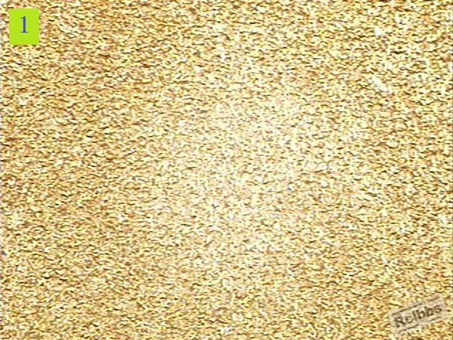

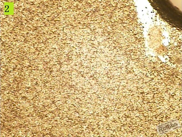

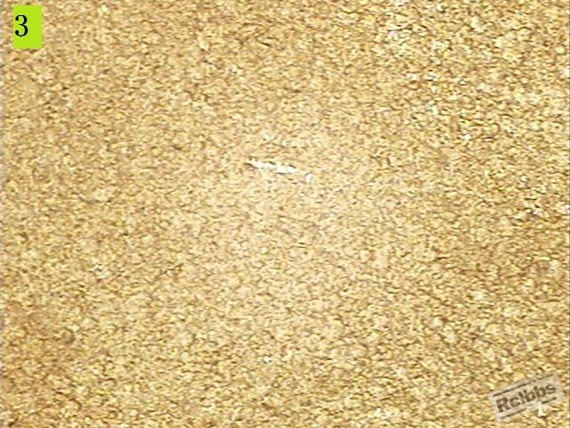

各位专家好,
   在论坛中鲜见喷丸覆盖率方面的准确定义,没有相关的图片比照参对。很多朋友都有这样的疑问,我这零件喷丸效果好不好,覆盖率究竟有多少,如何进一步改善提高,后续我会持续发一些相关的喷丸照片,望大家热烈讨论!
还有10倍放大镜下观察时光照强度应该如何设定,我觉得光照强度不同看到的图片也大不一样啊!

好好去看看,里面关于覆盖率的解释太多了,还有坛主推荐的论坛也不错.
