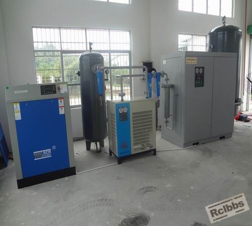

发表于 2012-8-15 15:24:44 | 显示全部楼层
这么低的氮气纯度,制氮机怎么做都没有问题了使用成本为1立方制氮机的氮气费用为0.5元左右,瓶装氮气为4元左右,液氮为2.5元-3元左右。关键是你的氮气纯度太低了。给你个图片看看可以吗?
希望大家不要删掉了。13862130744韩有称
