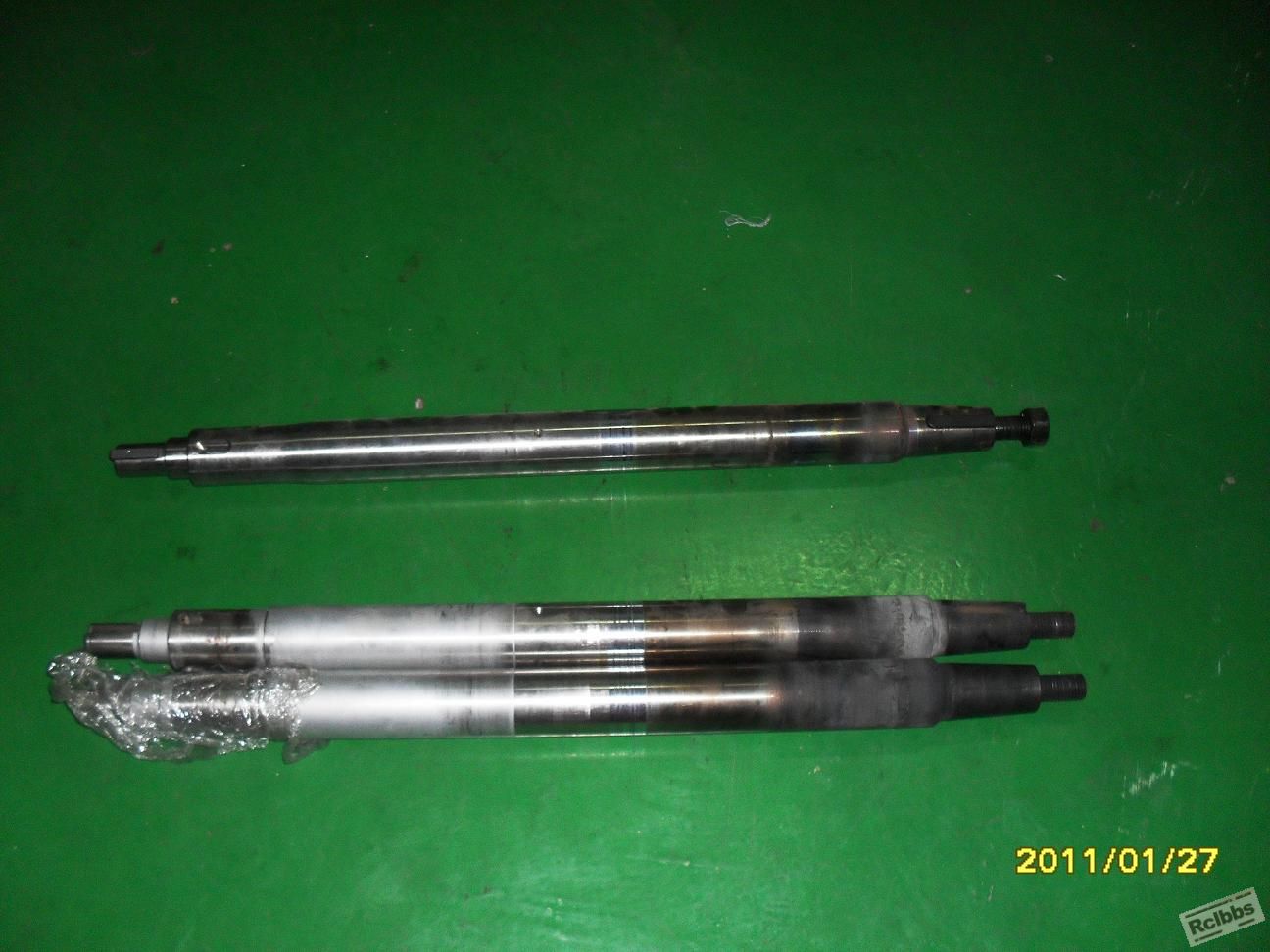

我们的井式回火炉上的搅拌扇,轴总是容易磨损,几乎每年需要更换一次。请问哪家可以进行定做加工,能否解决该问题。
轴的使用温度:40-650度
原厂商采用表面镀硬铬,不知可否从选材及热处理等方面改变现状。

是一台进口设备,轴总是磨损。需要定期更换,从国外买太麻烦了。所以想寻对材料及热处理比较专业的厂商加工定做。

    如果是这样,楼主应该分析一下这个轴的失效原因,然后有针对性的提出委外加工的技术要求,否则仍然不能从根本上解决问题

这种轴不是什么厂家都能做的,这个热处理要求比较高,即使做出来外形一模一样,使用效果会有天壤之别。。。。

这种轴很简单,机加上只要保证好同轴度就好多了,不知道具体怎么失效法,我们老渗碳炉用的都是这种轴类,都是自己加工,用的效果也不错。
发表于 2012-7-24 10:45:47 | 显示全部楼层
风机轴不需要热处理,310的圆钢车床撤出来就好了,我们1000多读的风机轴都没热处理,不过要做动平衡很关键

轴的有个位置有标注镀硬铬
发表于 2012-8-3 11:18:57 | 显示全部楼层
那我们做不了镀硬鉻,我们做的网带炉风机轴材质基本310的就可以了

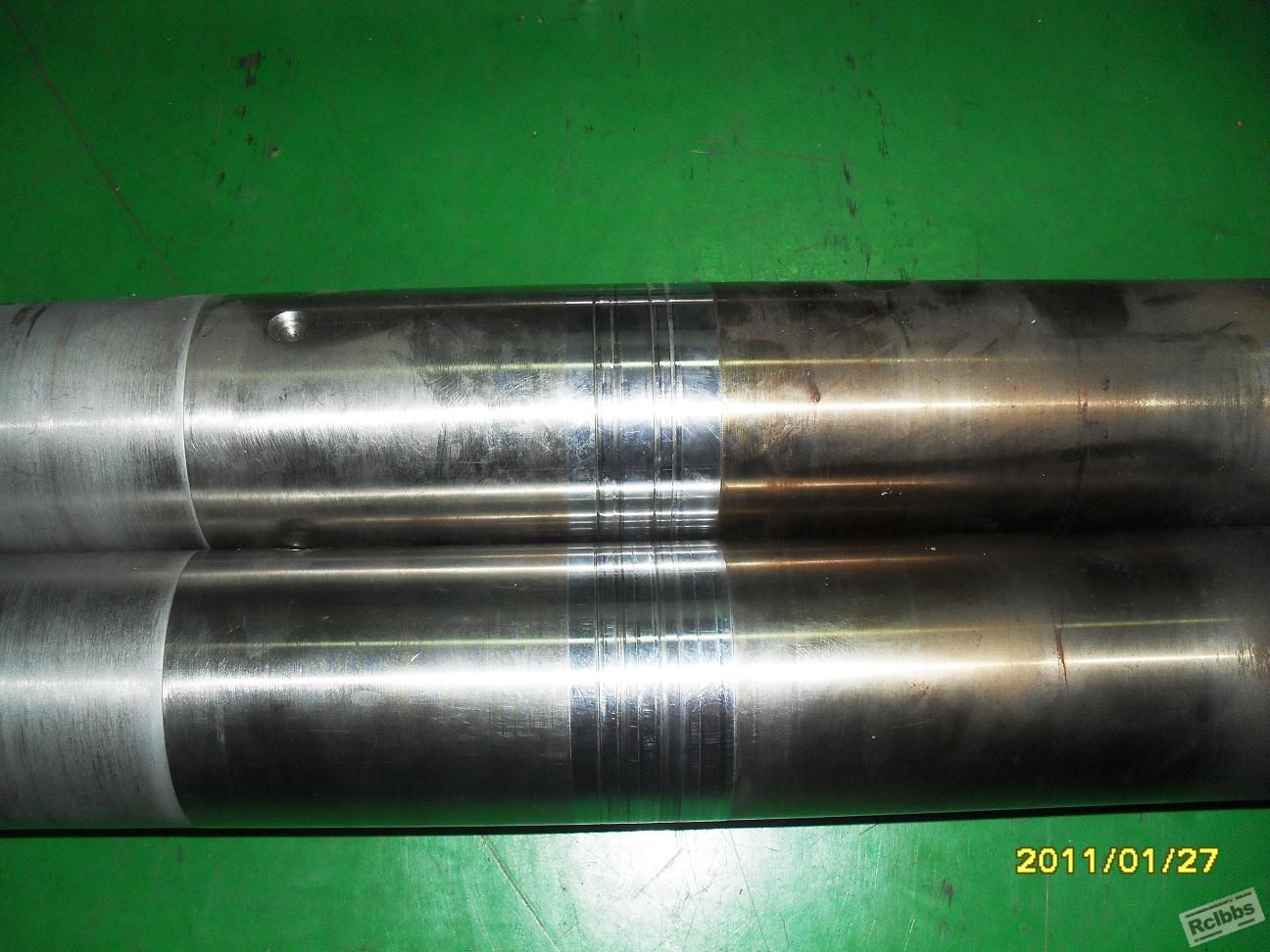

是轴承位置磨损还是密封处磨损?

是密封的位置磨损了,厂家说是正常磨损。

是不是密封材料太脏了,不能密封应该可以加压调整的。
