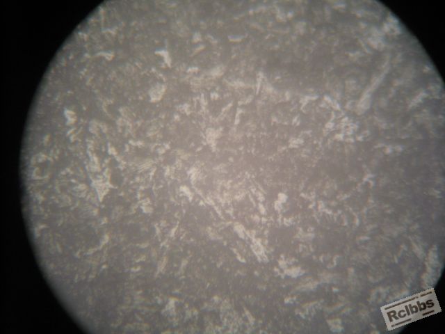

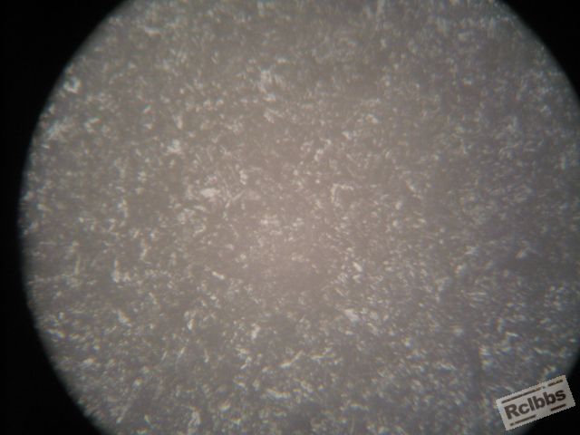

WB36正火+回火的组织怎么样?
初步看应该是贝氏体,铁素体基本看不到
100倍
100倍
400倍
400倍

发表于 2012-7-28 17:32:41 | 显示全部楼层
曹工,为什么这个材料正完火要,回火呀?降硬度吗?
还有这照片,光线太暗了,是不是怕相机发光太厉害啊

 楼主| 发表于 2012-7-30 08:33:06 | 显示全部楼层
合金钢正火后是非平衡冷却,合金钢正火后的组织也是非平衡组织,尤其是高温使用的火力电厂材料,WB36的使用温度在400-500℃之间,不回火的话,在使用中不温度组织会发生非理想的组织转变,影响使用性能。
WB36正火后的工件内部存在不同程度的残余应力。所以,WB36正火后的回火是非常必要的。

求助,看看有没有铁素体,这样的组织可以吗?

发表于 2016-3-12 17:15:37 | 显示全部楼层
正火冷速快了点,F还是有的,欠回火。力学性能合格的话,以上组织也可以接受。该材料理想组织为F+B。

发表于 2016-3-22 22:54:49 | 显示全部楼层
该材料为EN 10216-2 中的材料,热处理状态按壁厚可以是正火+回火或淬火+回火供货,在WB36手册上规定组织为F+B,实际上该钢含镍,实际组织为B+F或B!
