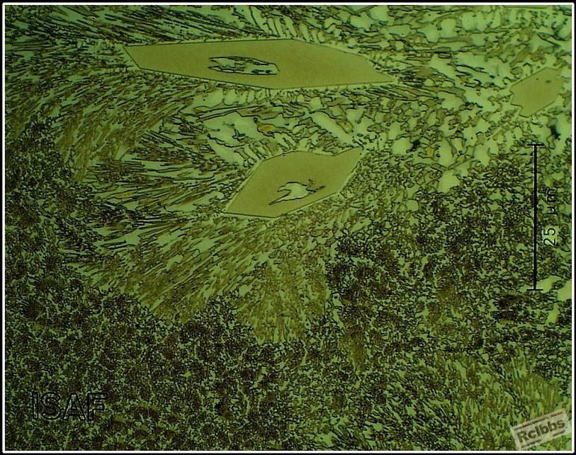

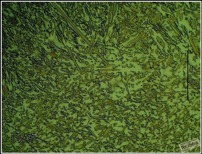

以上两张金相照片,拍摄的分别是焊缝边缘和心部位置,成分如下:C:5.0;Mn:1.5;Si:1.5;Cr:27 1000x。请大家帮忙看一下组织形态和到底哪个位置。

  什么材料啊?铁素体不锈钢?含碳怎么那么高啊?那么高的含碳应该不耐腐蚀吧?

  大胆的乱猜,铁素体基体加碳化物。

基体组织为奥氏体,大的白色块状和条状为共晶碳化物,主要用于耐磨材料

还要加耐高温! 汽车发动机某些部位可以用这个材料

这材料应该是高铬铸铁。

的确如楼上所言,高铬铸铁类耐磨材料。
