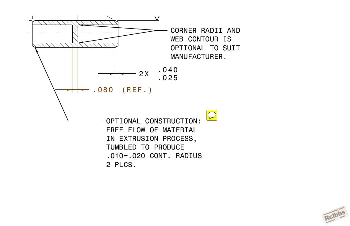

[Help] 求助翻译。。。。。。

下面不懂啊,大体意思是:可选建造(加工,construction本意建设、建造,这里应该是与金属的锻造和机械加工有关的处理过程)这个位置是锻造过程材料的自然流动,控制半径.010-.020,两处。

It is about the maching process,noting with heat treatment,so I am willing to help but unable to do so。
