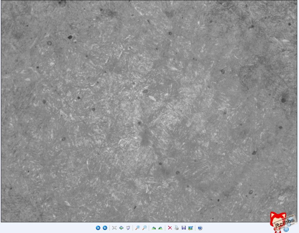

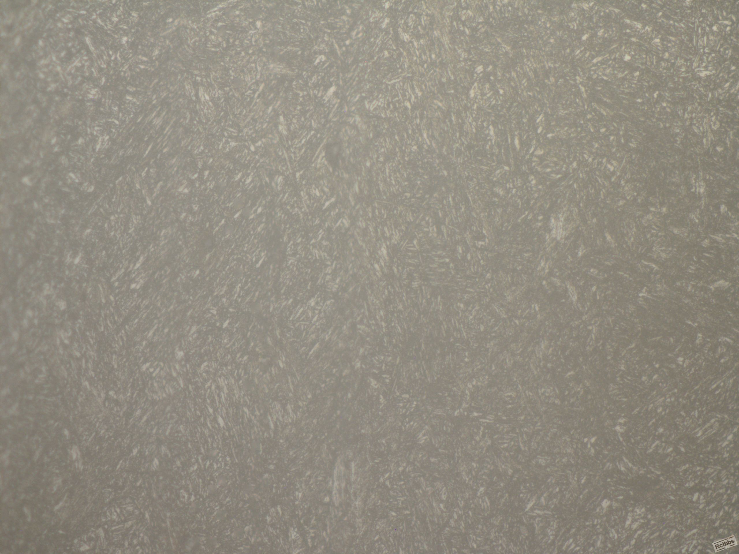

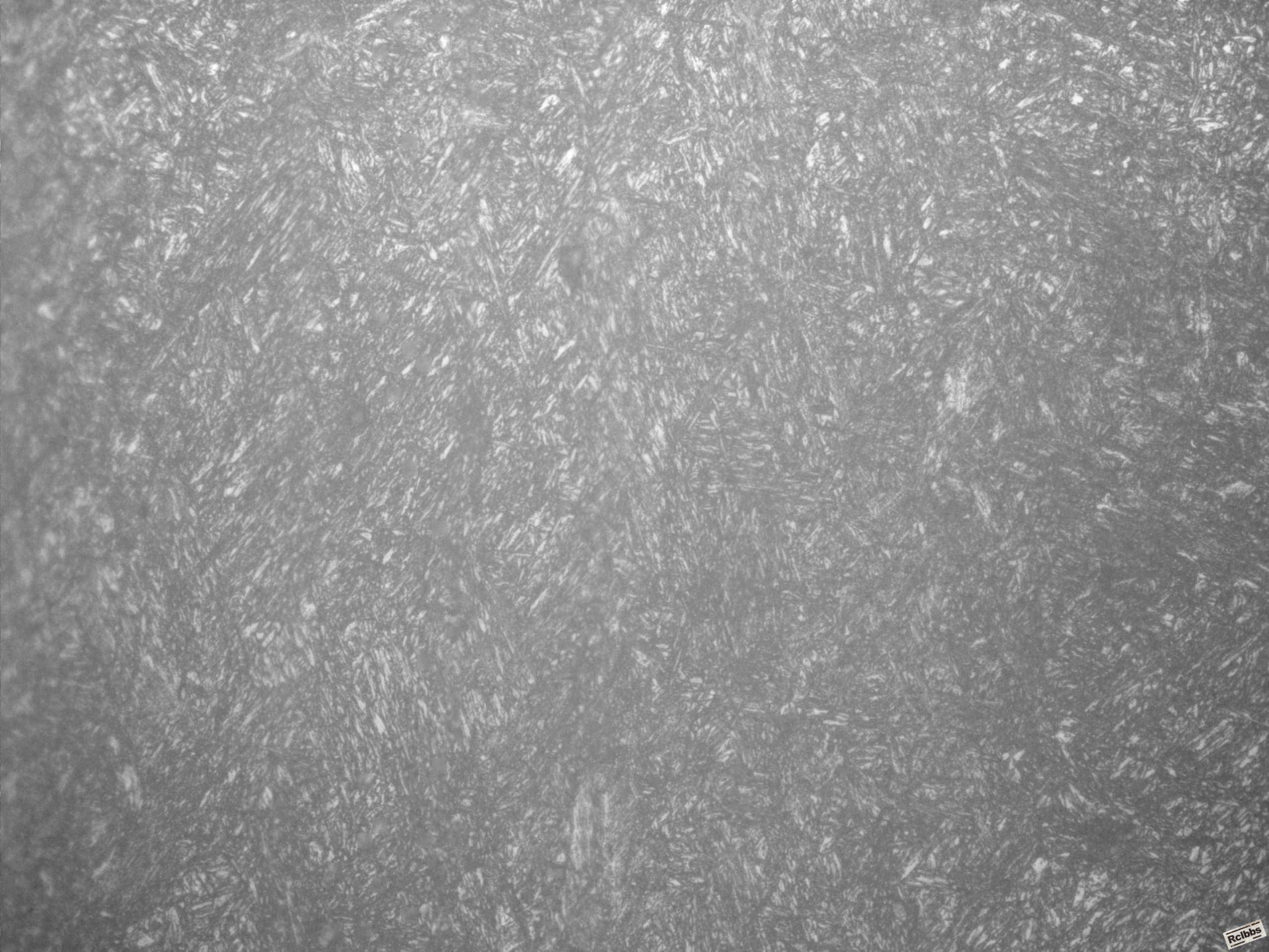

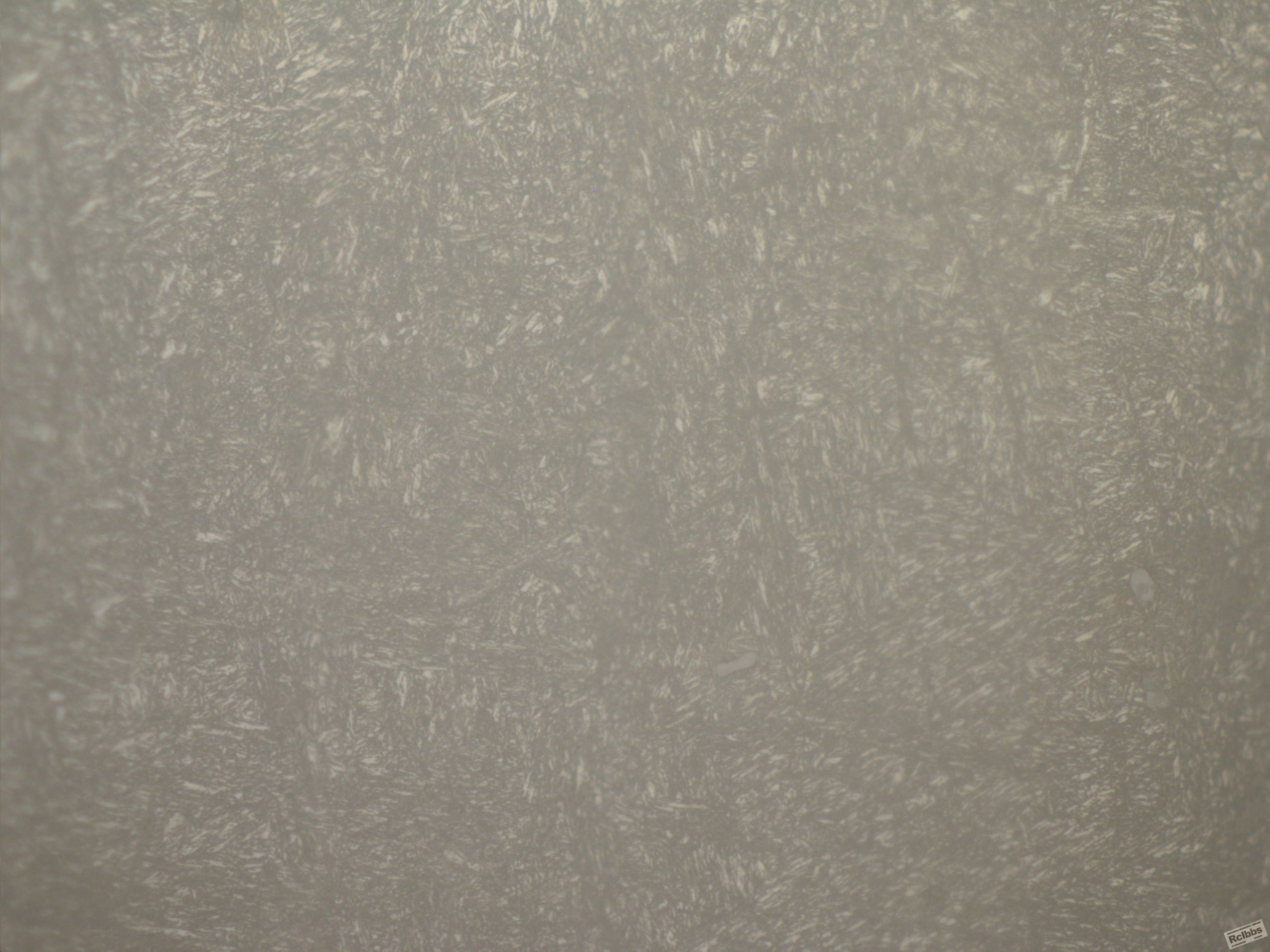

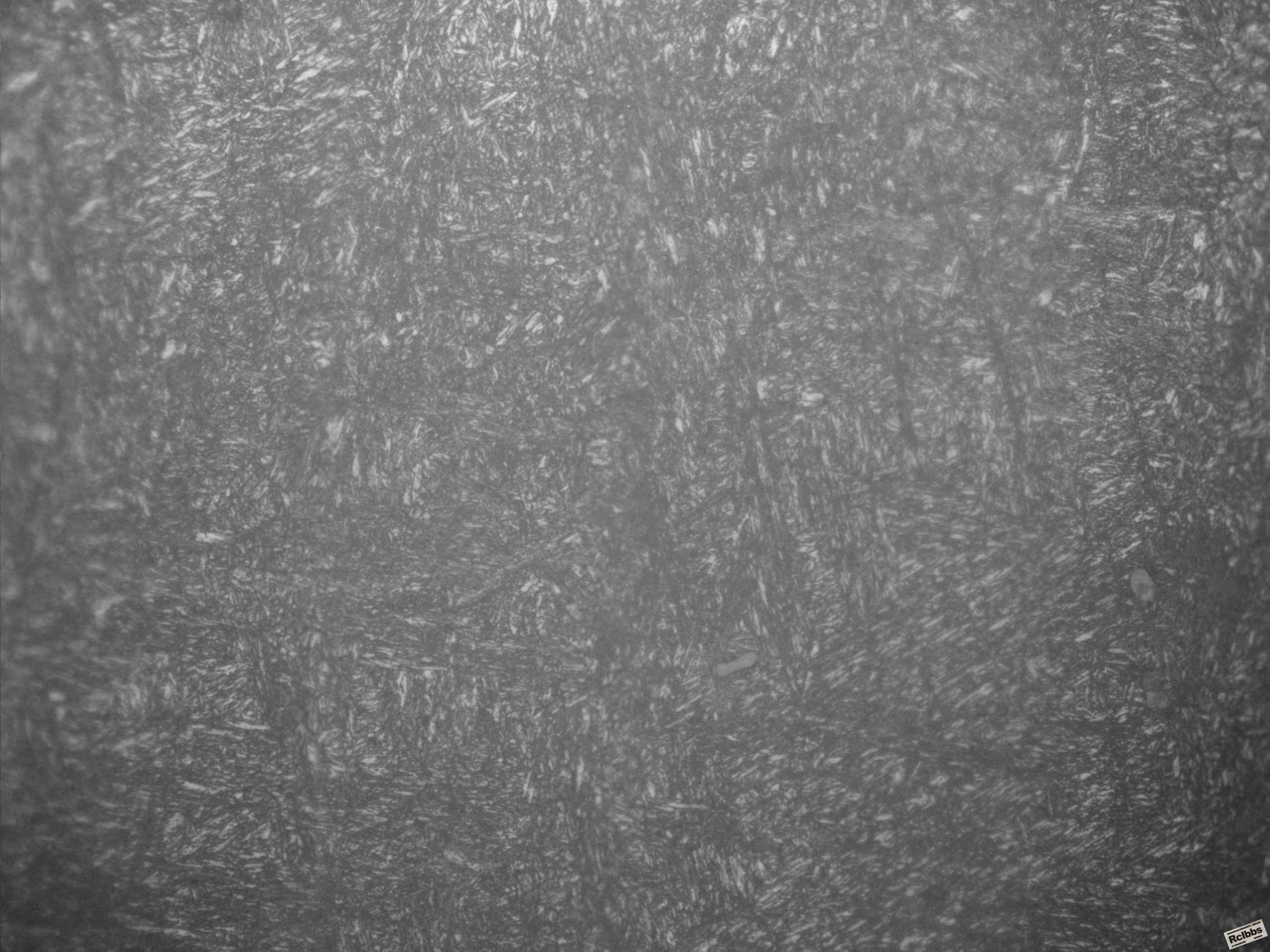

求分析一下金相照片中有哪些组织,材质:低合金铸钢件,热处理工艺:900℃淬火+500℃回火。

照片有点暗,应有具有一定马氏体位向的回火S,没发现其它组织。

发表于 2012-8-27 13:59:54 | 显示全部楼层
但看金相照片的话应该为回火屈氏体!但是LZ工艺确是500度回火!
因此有点怀疑LZ的回火工艺……希望LZ晒下试样的硬度……

替楼主处理一下照片,应该是回火S,但位向很明显

回火温度是500℃,硬度有37~40HRC。请问一下,回火索氏体与回火屈氏体的区别在哪?

看这硬度范围的话!应该是索氏体与屈氏体的混合组织哈!
不知道LZ为何选择这个回火温度???客户要求嘛?
