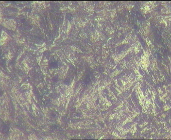

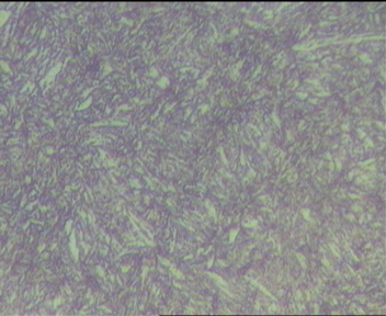

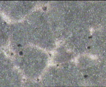

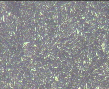

   牌号搞错了,元素含量为C0.30-0.40  Si0.60-0.80  Mn0.80-1.10  Cr0.8-1.1  Mo0.2-0.3
产品为装载机上的齿套,装机使用了20小时就断了。淬火840度,回火400度
组织经4%硝酸侵蚀,图1为100x,图2为400x,图3为600x,硬度为467HBW
 楼主| 发表于 2012-9-5 11:35:06 | 显示全部楼层

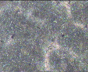

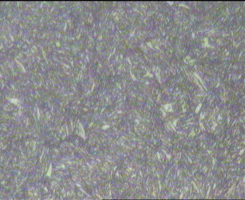

下面这3张是侵蚀较浅的,图1为100x,图2为400x,图3为600x,组织是回火屈氏体吗?

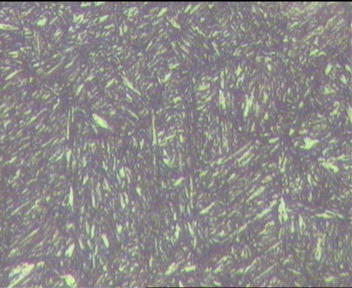

下面这张是国外产品的试样,热处理未知
 楼主| 发表于 2012-9-6 17:50:23 | 显示全部楼层
国外产品这张图是回火马氏体吗?
发表于 2012-9-6 22:32:16 | 显示全部楼层
来看看1!!!!!!!!!!!!!!
 楼主| 发表于 2012-9-8 00:53:09 | 显示全部楼层
组织中的下贝氏体是通过等温淬火获得的吗?我测得硬度有41HRC
 楼主| 发表于 2012-9-7 18:42:58 | 显示全部楼层
谁帮我看看???????
发表于 2012-9-7 21:48:24 | 显示全部楼层
国外的应该是采用的贝氏体淬火加回火。
因为组织以下贝氏体为主。
