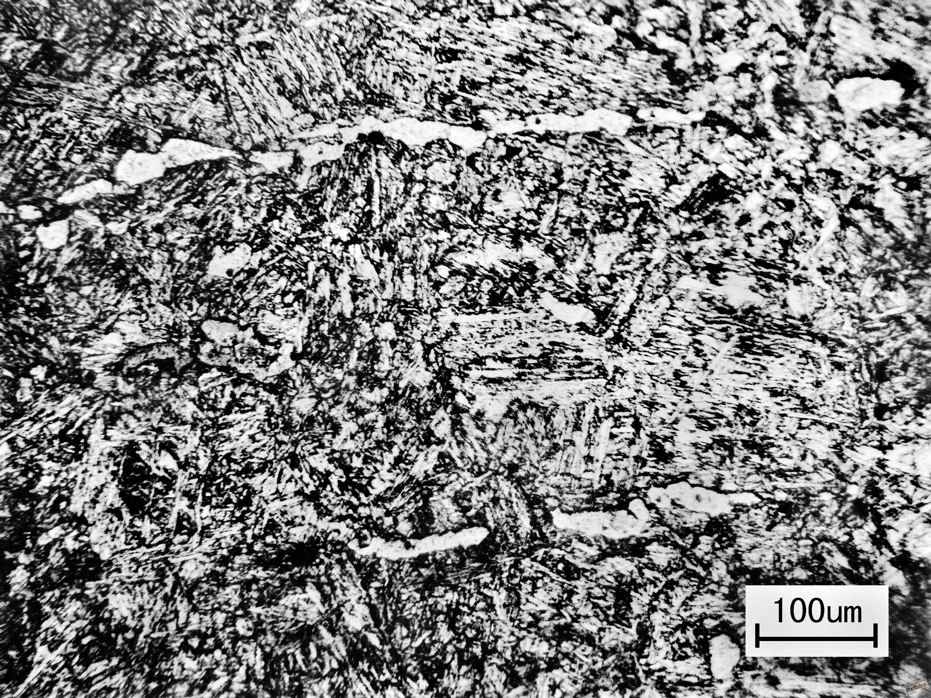

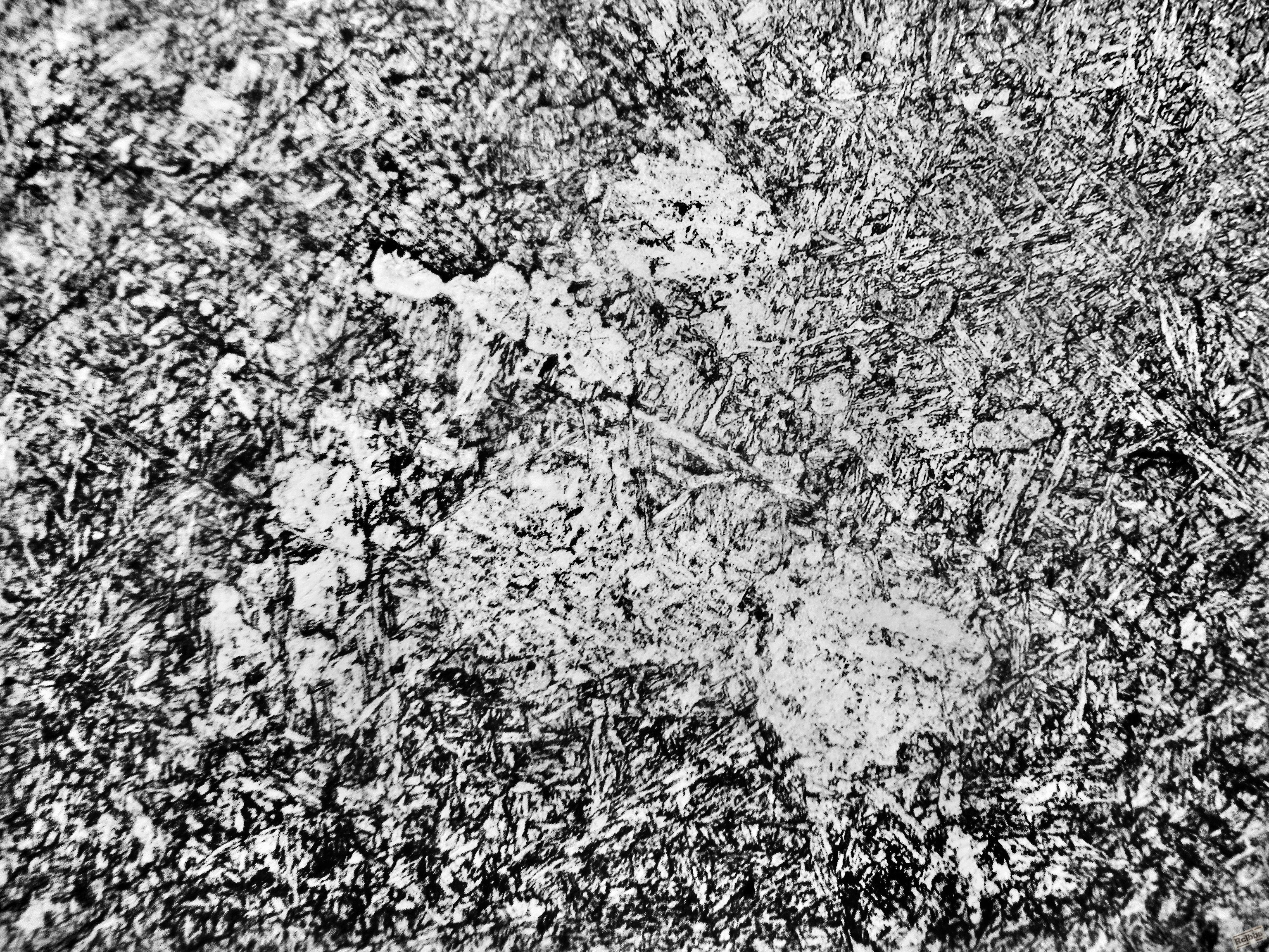

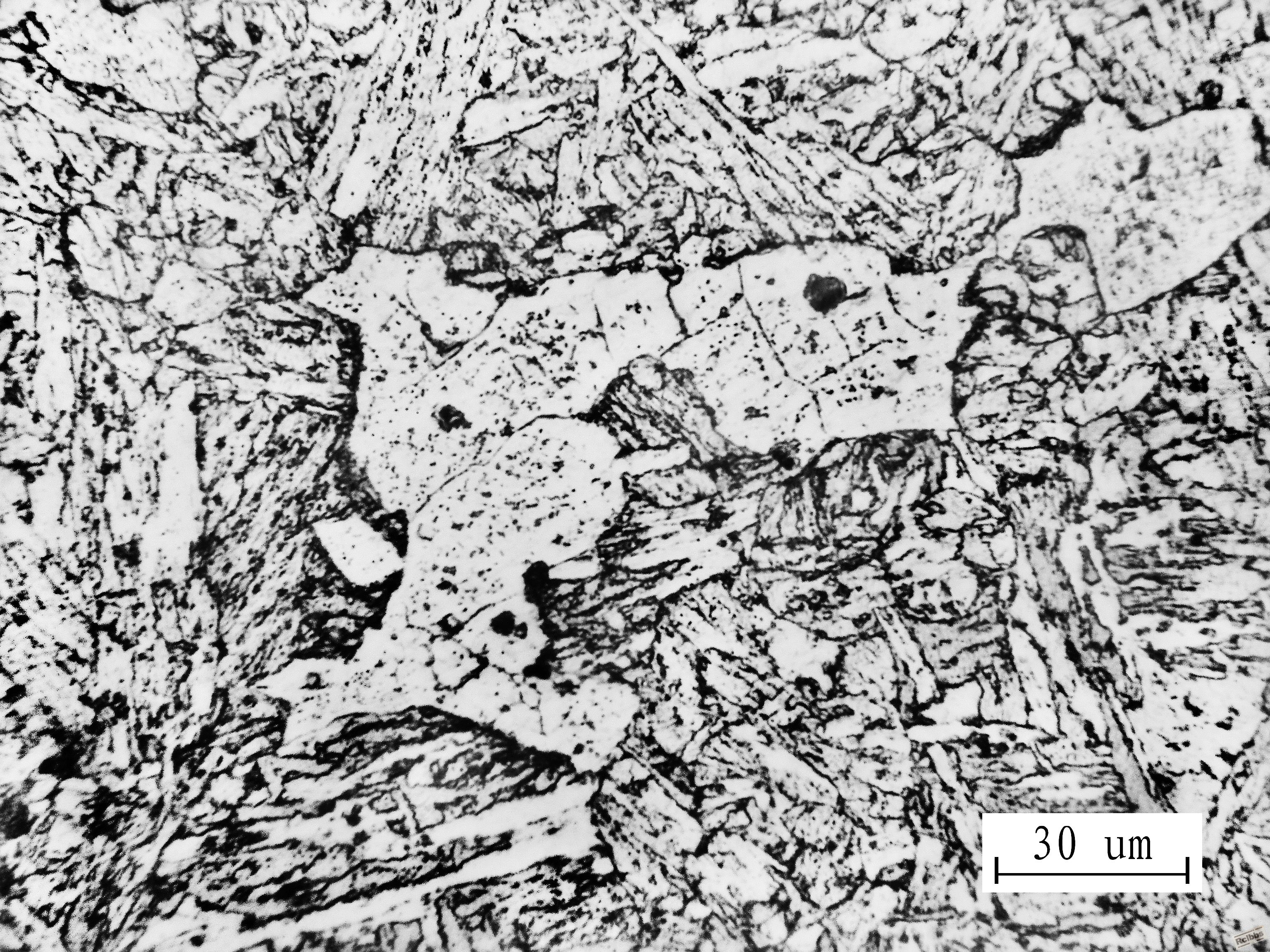

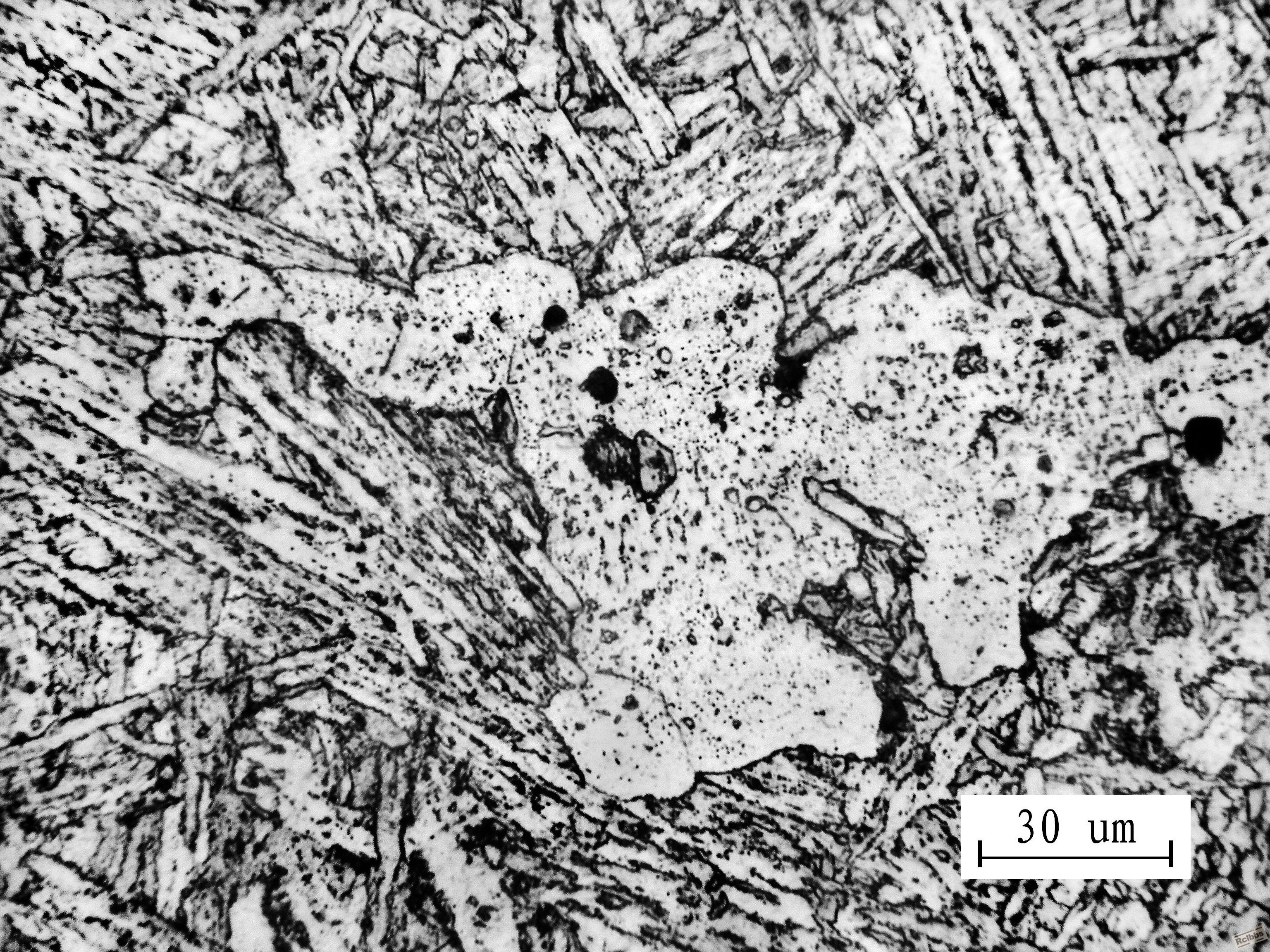

发表于 2012-9-5 23:51:05 | 显示全部楼层 |阅读模式
材料:SA-335P92,1040°正火+760°回火,现场金相检查照片。
签到天数: 611 天
发表于 2012-9-9 20:27:13 | 显示全部楼层
第一张里象是碳化物
签到天数: 382 天
发表于 2012-12-3 22:41:12 | 显示全部楼层
类似铁素体,析出的点状物为碳化物.
发表于 2012-12-3 22:49:42 | 显示全部楼层
第一张的确像碳化物。最后一张上的黑线应该是晶界,白色为铁素体。
发表于 2012-12-3 22:54:33 | 显示全部楼层
请问这材料元素含量范围,是铸态的吗?
发表于 2012-12-4 10:50:19 | 显示全部楼层
铁素体吧。比较明显。
最后张有晶界
