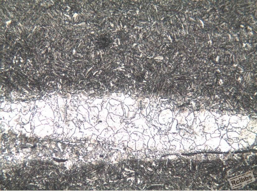

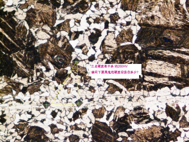

硬度没变化

关于“鬼线 ”,我也是第一次听到,受教了!楼主:有没有裂纹?

同意大家所说的是带状组织,但是我觉得,这可能是由于塑性变形导致的
合金在经过大的塑性变形后,特别是在经过热挤压或者是轧制过程中,合金发生了动态再结晶,就会出现带状组织和异常长大,结果在中间的部分,由于部分的回复形成等轴晶,出现类似条带状的组织。当然,这只是我个人认为的。

硬度多少?硬度和铁素体差不多就应该是铁素体而不是什么鬼钱吧

其实鬼线就是一种带状组织

确实是带状组织

鬼线就是偏析条纹,在热处理精品资料里<大件的热处理>里面有详细的介绍!

是鬼线的可能性极大!是由于P的偏聚造成!会开裂.
要注意!

“鬼线”定义:铁素体与珠光体呈带状分布,基体中可明显看到一条条带状白色铁素体,在这条带状铁素体基体上有断续带状浅灰色硫化物夹杂,这种由于硫磷化物偏析而造成的带状组织称为“鬼线”。
原因:钢液在凝固时,先冷却的钢液中析出奥氏体枝晶含硫磷较少,而后析出的奥氏体枝晶中分布的较多,由于轴向基体中的硫磷较高,硫形成硫化物,而磷固溶于基体中,同时磷不易扩散,且有排碳作用,所以磷固溶体周围含碳量稍高,承受热加工变形时,即沿加工方向呈现带状。
这种不良织织的出现破坏了金属性能的连续性,同时增大了热处理的风险,应从冶炼上对杂质元素进行严格控制。
图1、腐蚀后出现“白带”疑似成份偏析 500X

第一次听说鬼线这个概念,受教了。看来这个东西属于“稀有物”,一般人没这个福气见到。听了楼上专家的讲解,是否可以将其理解为磷共晶在相对较低碳含量铁合金中的一种存在形式?

是鬼线,金相图谱里有介绍的,我见过。
