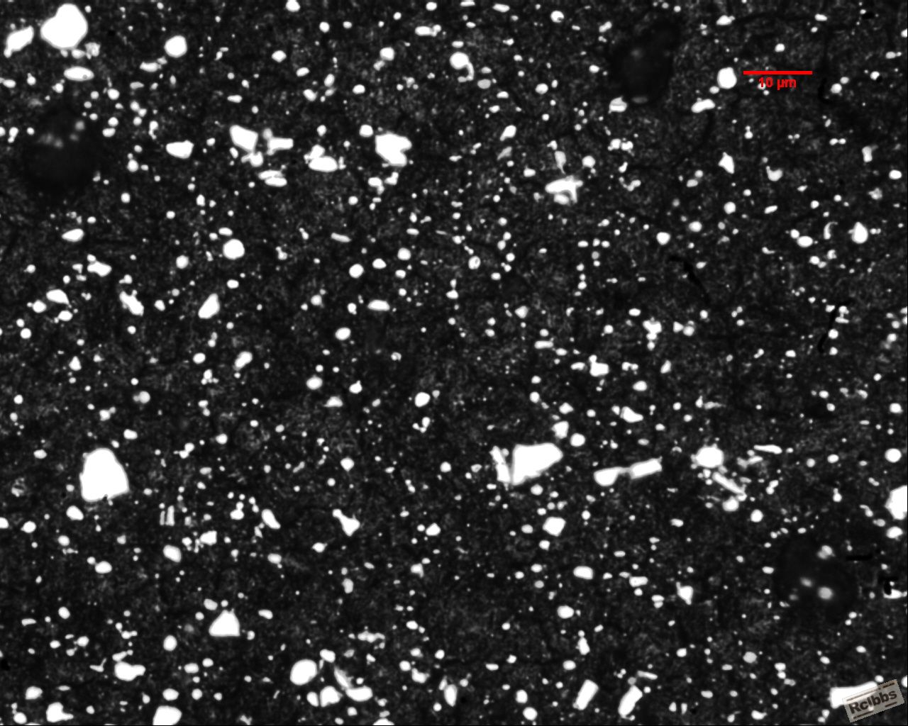

你好 我们的热处理设备比较特殊不是真空炉子 而是布进式炉子的道理差不多 锯条以2M/MIN的速度进出所以回火温度太低 回火根本回不充分。

如果低温550 至少要跑20次以上才能回足,。。。。。。。。。。。。。。。

什么设备做的,你回火三次以上了吗,金相图片上传给我看看?
我就不明白了,出现回火不足,干吗要用650度回火呢? 你现在是不是出现锯条太脆了,齿容易掉呢?
我估计这个锯条只有这个原因,别的一般不会有什么原因。

从回火金相上回火不充分

一回火硬度就下去了?
取淬火后样品看看组织,看看碳化物融入情况。
M42硬度到HV978,不需深冷。

温度620左右就差不多了,回火三次,每次回火后冷却到常温再进行下一次回火。
