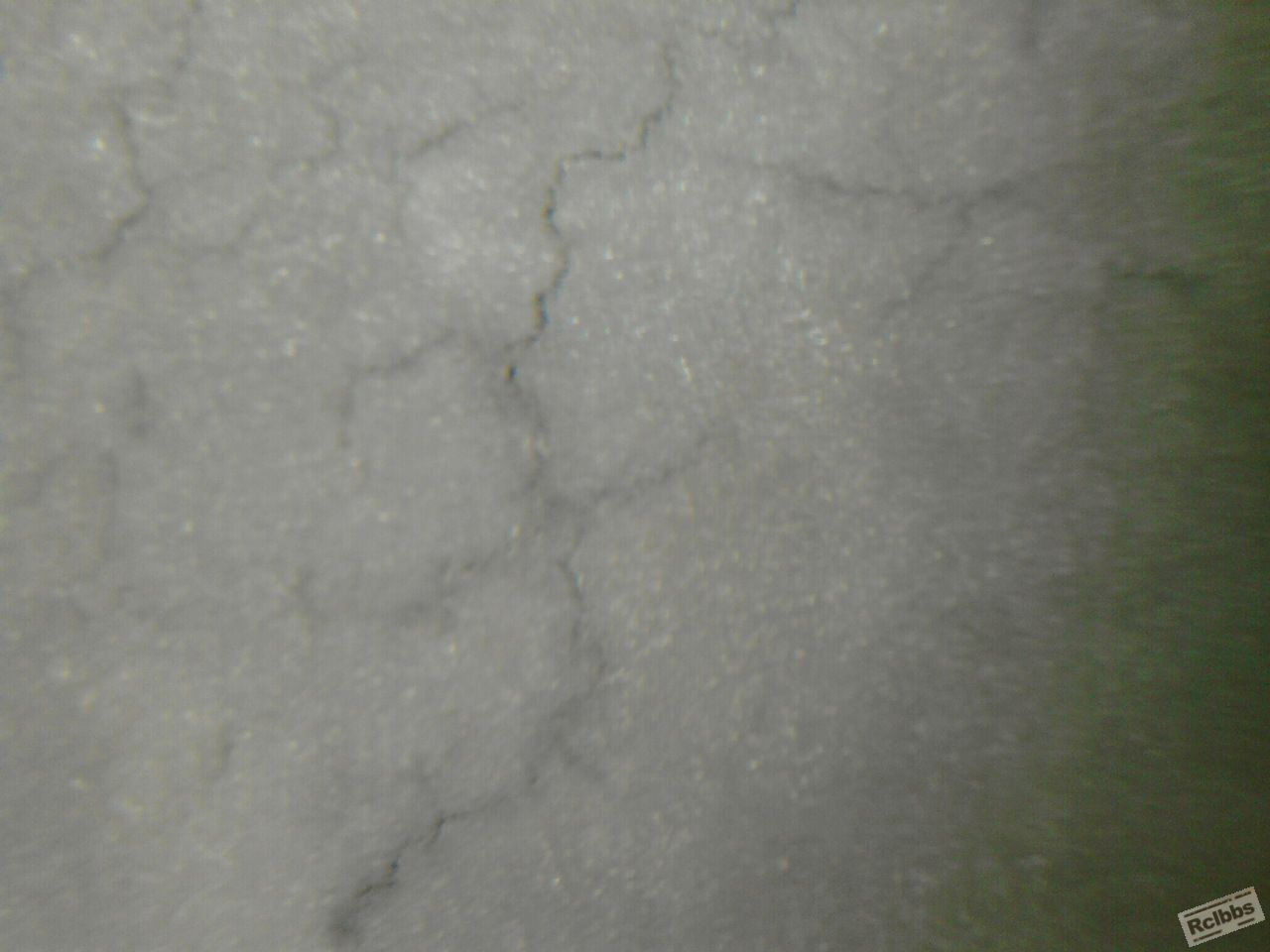

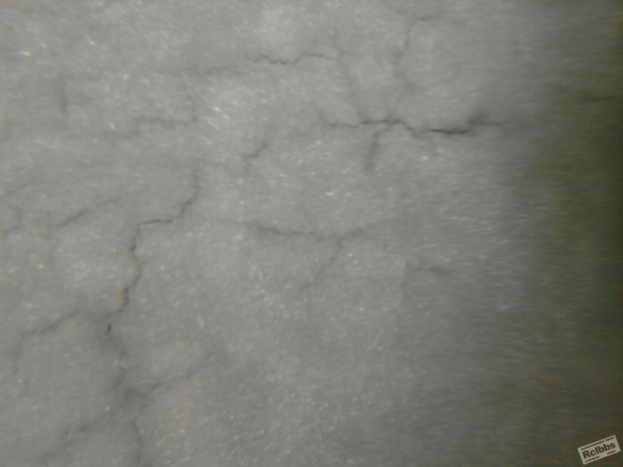

个人觉得是过热引起的内裂。不知道各位有什么不同的看法。
 楼主| 发表于 2012-9-6 09:24:11 | 显示全部楼层
补充一下是锻材,钢种为D2(Cr12Mo1V1)。
签到天数: 186 天
发表于 2012-9-6 10:07:26 | 显示全部楼层
裂纹沿晶界扩展,会不会是过烧?
 楼主| 发表于 2012-9-6 10:15:46 | 显示全部楼层
sbm197873 发表于 2012-9-6 10:07
裂纹沿晶界扩展,会不会是过烧?
锻打的产品,我想是不是开锻温度较高,下压时导致中心局部温度过高,造成过烧。
签到天数: 186 天
发表于 2012-9-6 10:19:12 | 显示全部楼层
那你这样有没有浅腐蚀?
 楼主| 发表于 2012-9-6 10:22:11 | 显示全部楼层
sbm197873 发表于 2012-9-6 10:19
那你这样有没有浅腐蚀?
做低倍,酸洗了的,不会造成晶间腐蚀。
签到天数: 136 天
发表于 2012-9-6 11:26:56 | 显示全部楼层
个人初步判断为过热引起的裂纹!至于是不是过烧,LZ需要做下金相,看具不具备过烧的三个特征来判断!
发表于 2012-9-8 09:04:20 | 显示全部楼层
低倍镜看到裂纹分析不出的话弄高倍镜在看啊,如果仅靠低倍镜看出来那也就没必要发明扫描电镜了。看是淬火裂纹还是裂纹延伸
签到天数: 1254 天
发表于 2012-9-8 11:37:45 | 显示全部楼层
如果自己没有分析手段,可以外委分析。
发表于 2012-9-9 08:15:35 | 显示全部楼层
我同意楼上的看法,自己没有手段可以委托有权威的机构来判定,这样很能解决问题。但是你们不要怕花钱
发表于 2012-9-7 13:52:49 | 显示全部楼层
你应该看看金像组织,是不是碳化物偏析较严重,在锻造时形成的裂纹
 楼主| 发表于 2012-9-7 15:18:57 | 显示全部楼层
水货公司,金相也不看 ,我凌乱了。
