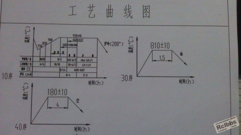

发表于 2012-9-19 15:30:44 | 显示全部楼层
既然缓冷,不妨增加高回。
当然,如果油品性能不好,又是另外一回事了。

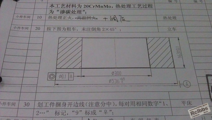

此款齿轮加工过程及渗碳工艺如附件,主要存在淬火后变形大及磨齿时产生磨削裂纹,由于变形量大,导致磨削后基本上没有过共析层,无法判断磨削成因,各位高手有好的方法吗?

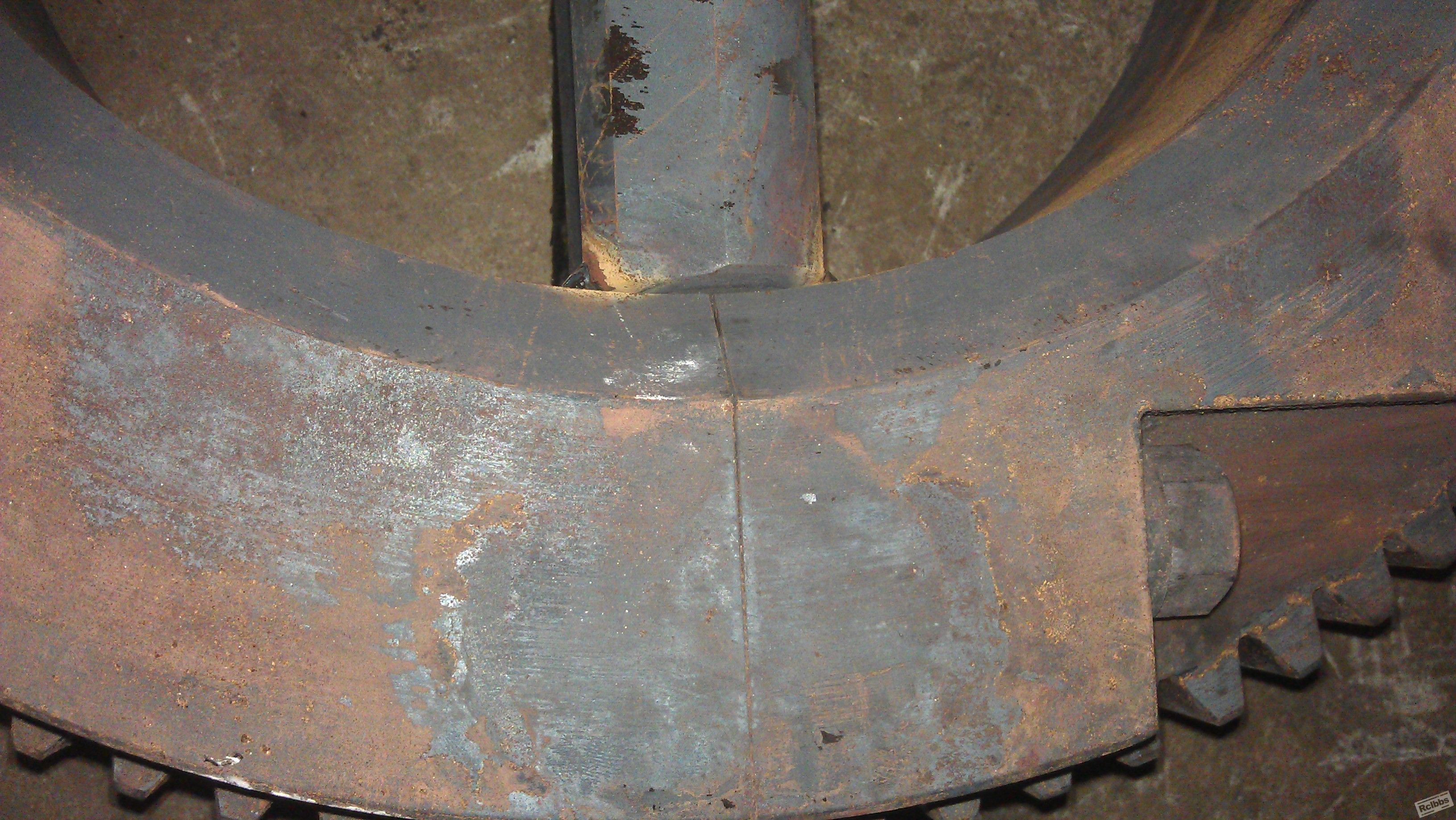

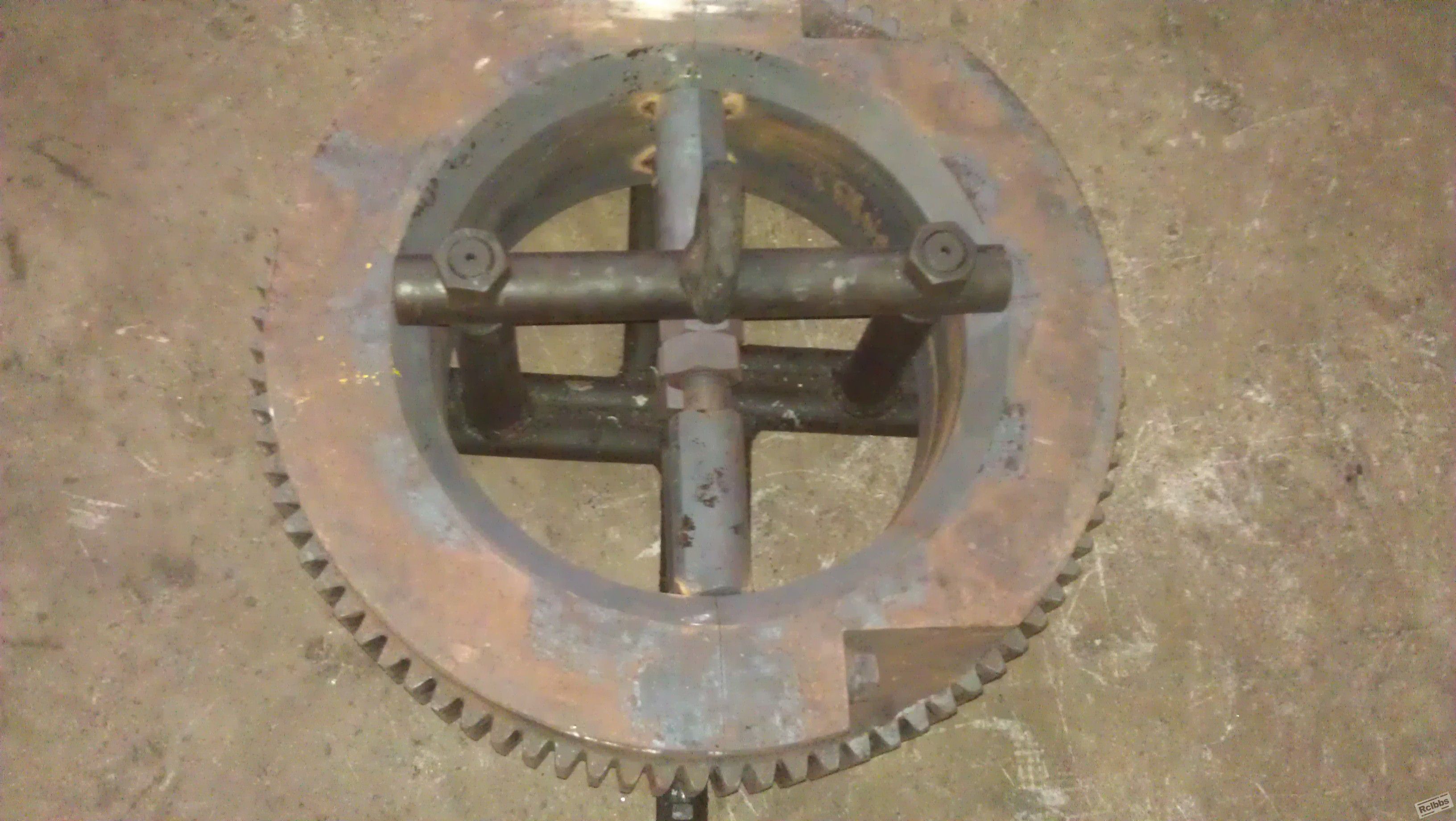

 楼主| 发表于 2012-9-6 10:54:23 | 显示全部楼层 |阅读模式
我司一款开边齿轮,渗碳后炉冷进行机加工。在随后的淬火过程中产生较大变形,各位高手看看,怎样改善?
发表于 2012-9-6 11:09:11 | 显示全部楼层
    最好的办法是热后“开边”(挖缺口);如果没有手段,可在热处理时进行补偿。
 楼主| 发表于 2012-9-6 13:51:31 | 显示全部楼层
怎样补偿?能具体指点吗?
发表于 2012-9-6 13:54:53 | 显示全部楼层
wangyong 发表于 2012-9-6 13:51
怎样补偿?能具体指点吗?
    就是做一个和缺口的结构形貌、几何尺寸完全一样的补偿块,在装炉前固定到那个缺口上,然后再进行热处理。

发表于 2012-9-6 14:26:18 | 显示全部楼层
加补偿块不错。热处理后再开口的话,开口后的应力释放也会造成很大的变形,我以前调质环件,高温回火后切开,整个环件一下就弹很开去了。
你图片上的那个十字撑是淬火后才撑上去的?
 楼主| 发表于 2012-9-6 16:41:01 | 显示全部楼层
stigershu 发表于 2012-9-6 14:26
加补偿块不错。热处理后再开口的话,开口后的应力释放也会造成很大的变形,我以前调质环件,高温回火后切开 ...
是在淬火前加的,渗碳后基本没有变形。淬火后就不行了。

 楼主| 发表于 2012-9-19 16:14:45 | 显示全部楼层
齿轮采用20CrMnMo材料,因为以前很少做此类齿轮,淬火油槽比较小,无法一次淬火,只能机加工后单个齿轮淬火。

发表于 2012-9-7 20:02:29 | 显示全部楼层
从图片上看 这个零件似乎是铸造齿轮
