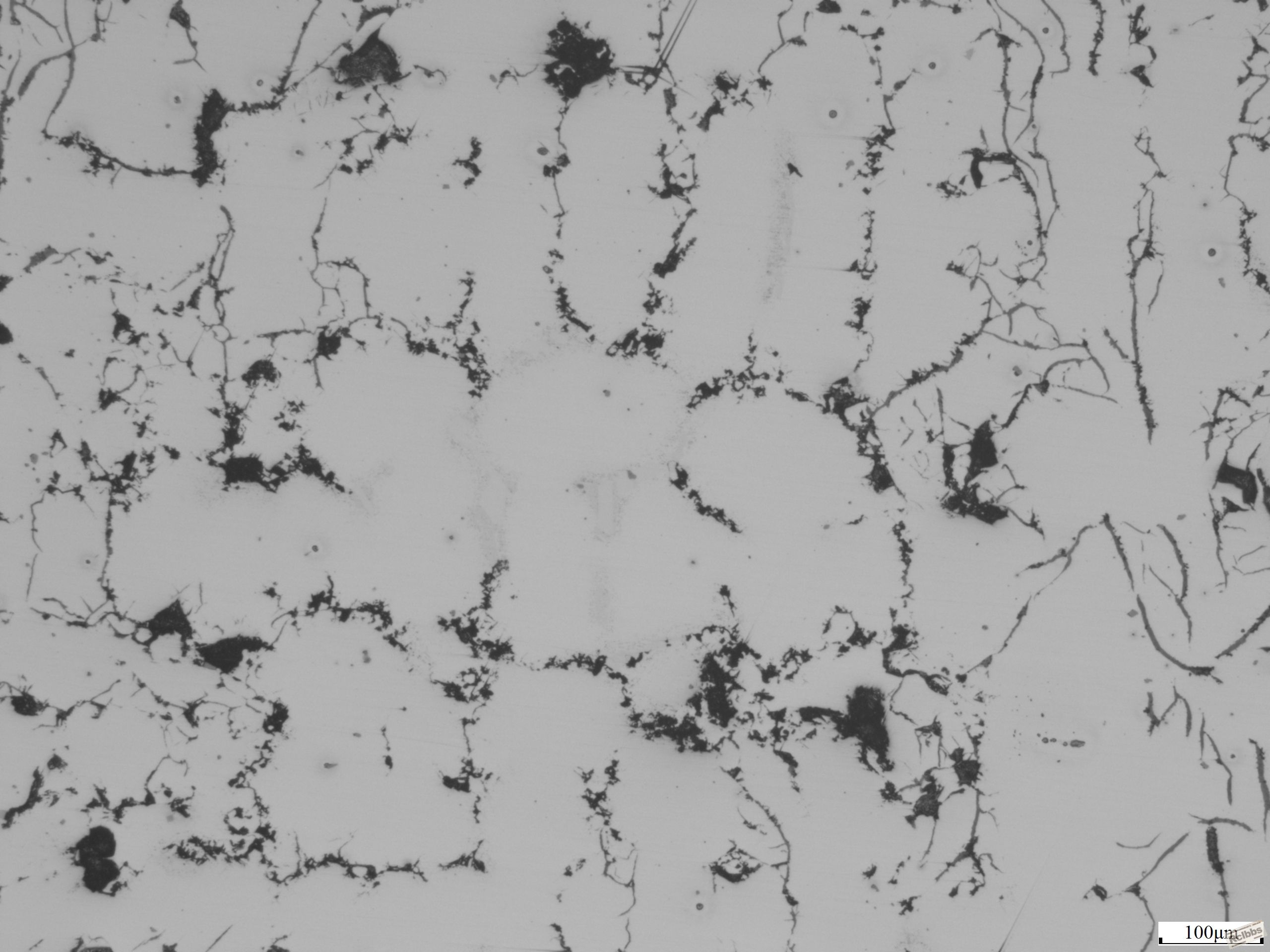

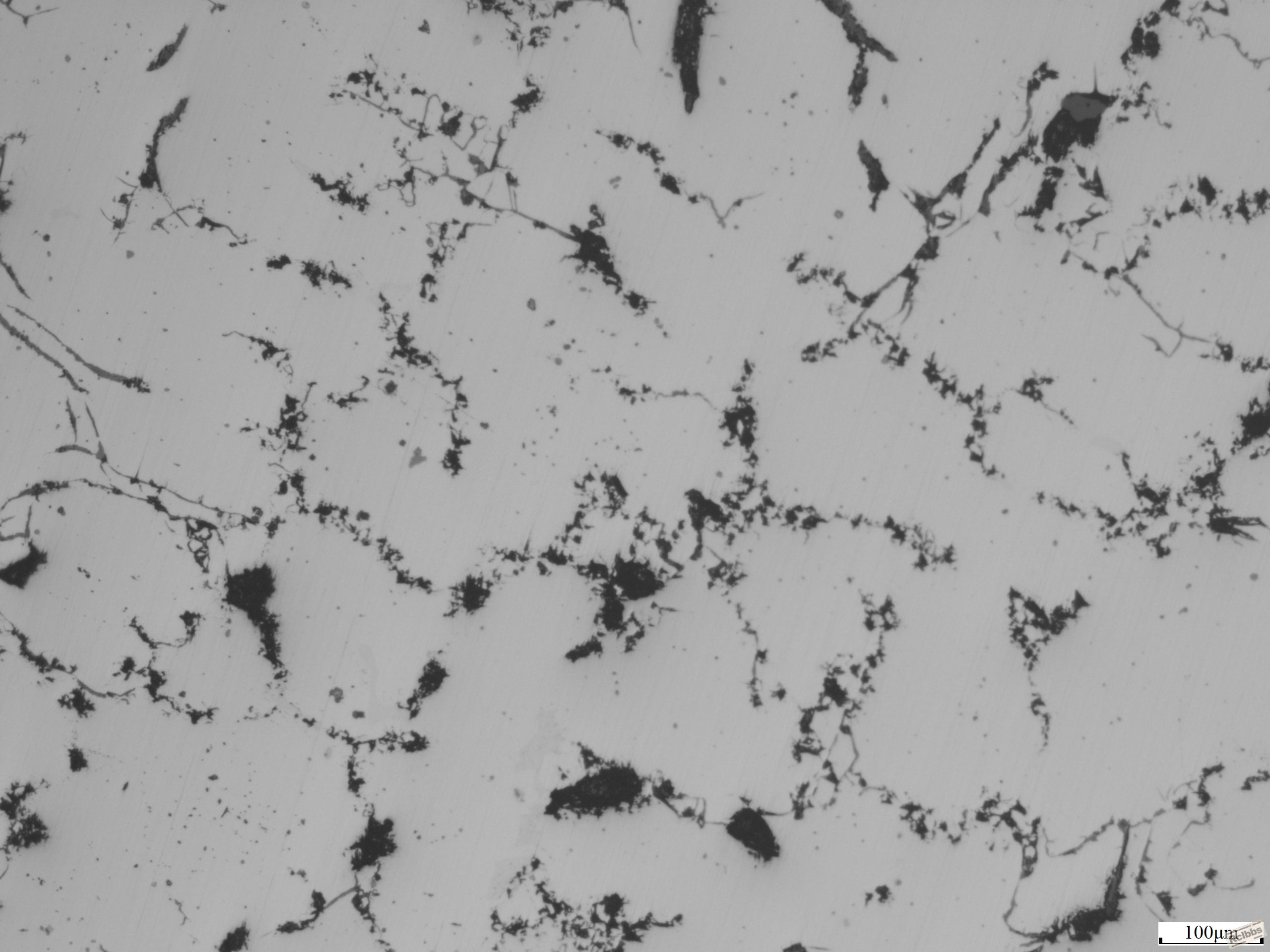

[求助] 求指教这是什么石墨类型

A型石墨+C型石墨。中存在大量空隙
发表于 2012-9-8 09:37:17 | 显示全部楼层
首先可以肯定式样没有制好!!应该是枝晶状石墨!!
签到天数: 96 天
发表于 2012-9-8 11:29:57 | 显示全部楼层
肯定不是a性了   是型石墨   ,一中晶间石墨,无方向性,多出现在冷却速度较大的亚共晶铸铁重。强度不好。
发表于 2012-9-7 11:53:47 | 显示全部楼层
你这是什么材料的放大多少倍,每种铸铁评级标准不一样,你的照片像灰口铸铁石墨类型应该评E型(片状石墨在枝晶二次分枝间呈方向性分布)
